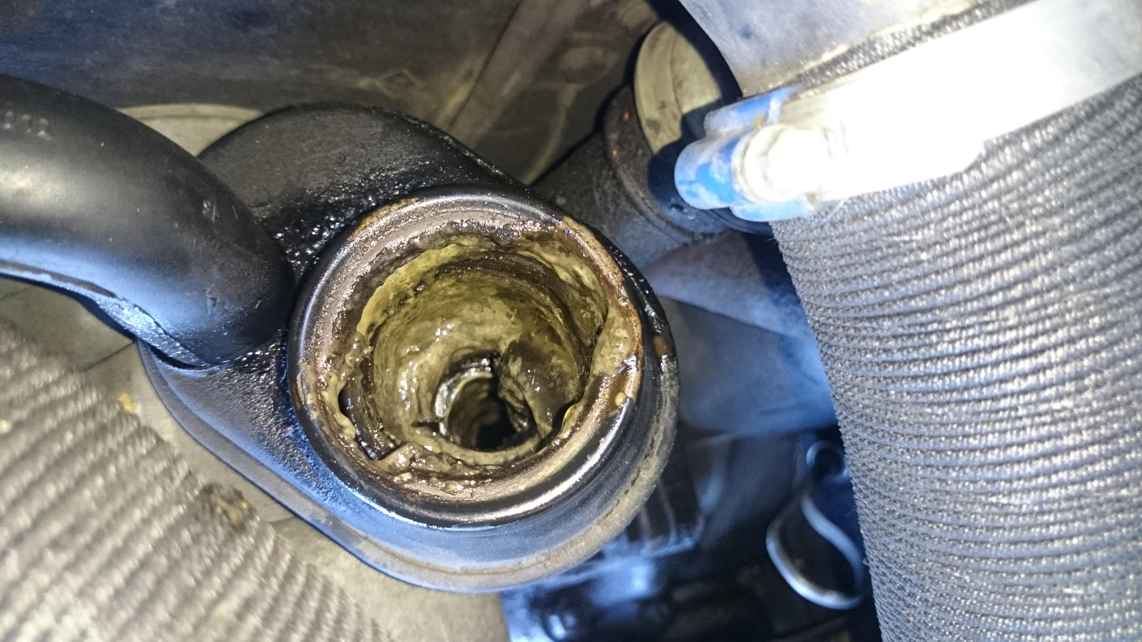

SirreStrikk Skrevet 25. mars 2015 Skrevet 25. mars 2015 Har oppdaget en seig masse i det jeg skulle fylle etter med mer olje. Vedlagt bilde, kan noe si meg hva dette er og hva som kan gjøres?
Leo_ Skrevet 25. mars 2015 Skrevet 25. mars 2015 (endret) For meg ser det ut som du har slurva med oljeskift og/eller hatt fryktelig mye småkjøring/kaldkjøring. Det KAN også være en indikasjon på defekt toppakning - altså kjølevæske i olja. Gørra du ser er i alle fall et resultat av fukt/vann i olja.Edit: Dieseldyr får man i drivstoffsystemet, altså i tank, filtre osv. Endret 25. mars 2015 av Leo_ 2
SirreStrikk Skrevet 25. mars 2015 Forfatter Skrevet 25. mars 2015 Bilen ble tatt over i november, og forrige eier sa at oljeskift ble tatt i april 2014. Er snakk om en 1974 boble. Det blir en del kortkjøring ja. Er det bare å skifte olje og rengjøre filteret? Bilen har et olje filter som skal rengjøres, ikke skiftes.
Leo_ Skrevet 25. mars 2015 Skrevet 25. mars 2015 Bilen ble tatt over i november, og forrige eier sa at oljeskift ble tatt i april 2014. Er snakk om en 1974 boble. Det blir en del kortkjøring ja. Er det bare å skifte olje og rengjøre filteret? Bilen har et olje filter som skal rengjøres, ikke skiftes. Jeg ville fjernet alt av gørr jeg kom til og byttet olje ja. Antageligvis er det ikke stort annet som trengs å gjøres, selv om det ikke hadde vært feil å gjort en innvendig rens av motoren. Det går stort sett ut på å fylle på no tilsetning i motorolja, la motoren gå ei stund, kanskje ruse den litt, og så bytte motorolja. 1
Snylter Skrevet 25. mars 2015 Skrevet 25. mars 2015 Siden det er ei boble fra 74 er det jo garantert ikke frostvæske. Å få kjørt bilen varm og ta en lengre tur etter oljeskift kan være lurt.. Og gjerne et nytt skift etter langturen igjen hvis det fortsatt ser dårlig ut.
