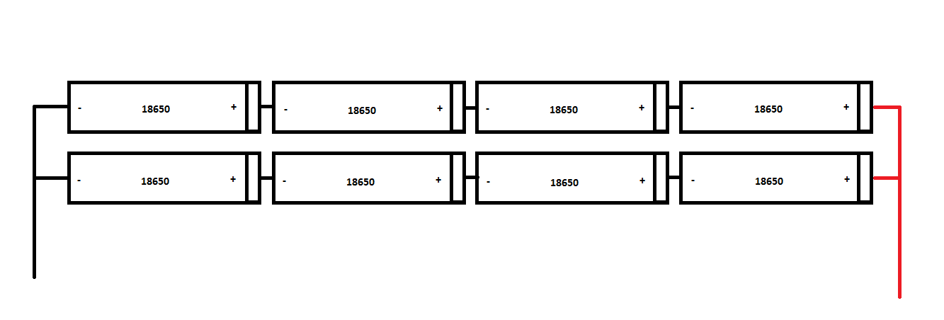

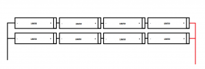

18650 er et oppladbart li-ion batteri som gjerne brukes i laptopbatteri.
Koblingsskjema
ser ut som det kan bli vanskelig å få til. Koblingen er grei, men å putte dette inn i spilleren ute for mye modisering blir vrient.

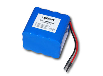

18650 får du i ferdige pakker med det antallet celler i serie som du trenger så det skal ikke være noe problem.
Ser omtrent slik ut.
Bare søk etter "14.8v li-ion battery pack" så finner du nok noe som passer ditt behov.
