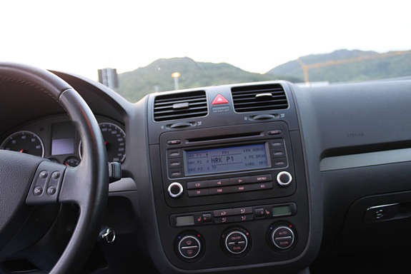

ree3110 Skrevet 8. mars 2015 Skrevet 8. mars 2015 (endret) Hei, jeg skal montere aux i golfen min, jeg har ikke lyst å bytte ut hele spilleren, og har sett på dette altarnaltivet http://www.bilradiospes.no/m/shop/?produkt=9946&katid=1228&id= og dette: http://www.doubleapex.co/products/aux-port-aux01 (likte best det andre) er det noen som vett om det vil fungere i spilleren min (se bildet)? Og om det evt. er så lett å montere at jeg slipper å få folka på bilradiospes. til å gjøre det for meg? Takker for svar ! Tenkte å ha den slik som på dette Bildet. Endret 8. mars 2015 av ree3110
cossiemk1 Skrevet 8. mars 2015 Skrevet 8. mars 2015 Har du aux som valg på spilleren? Hvis IKKE, så tror jeg det blir vanskelig med de du linker til. Har du aux valg på spilleren, så kan disse brukes, men mulig du må til med vag com for å fortelle spilleren at du har koblet til aux-kabelen
ree3110 Skrevet 9. mars 2015 Forfatter Skrevet 9. mars 2015 Jar ikke aux valg så vidt jeg har fått med meg, men er fm sender ett bra alternativ da? Eller noe sånt, kunne hatt den liggende i hanskerommet http://www.bilradiospes.no/m/shop/?produkt=11947&katid=1227&id=
