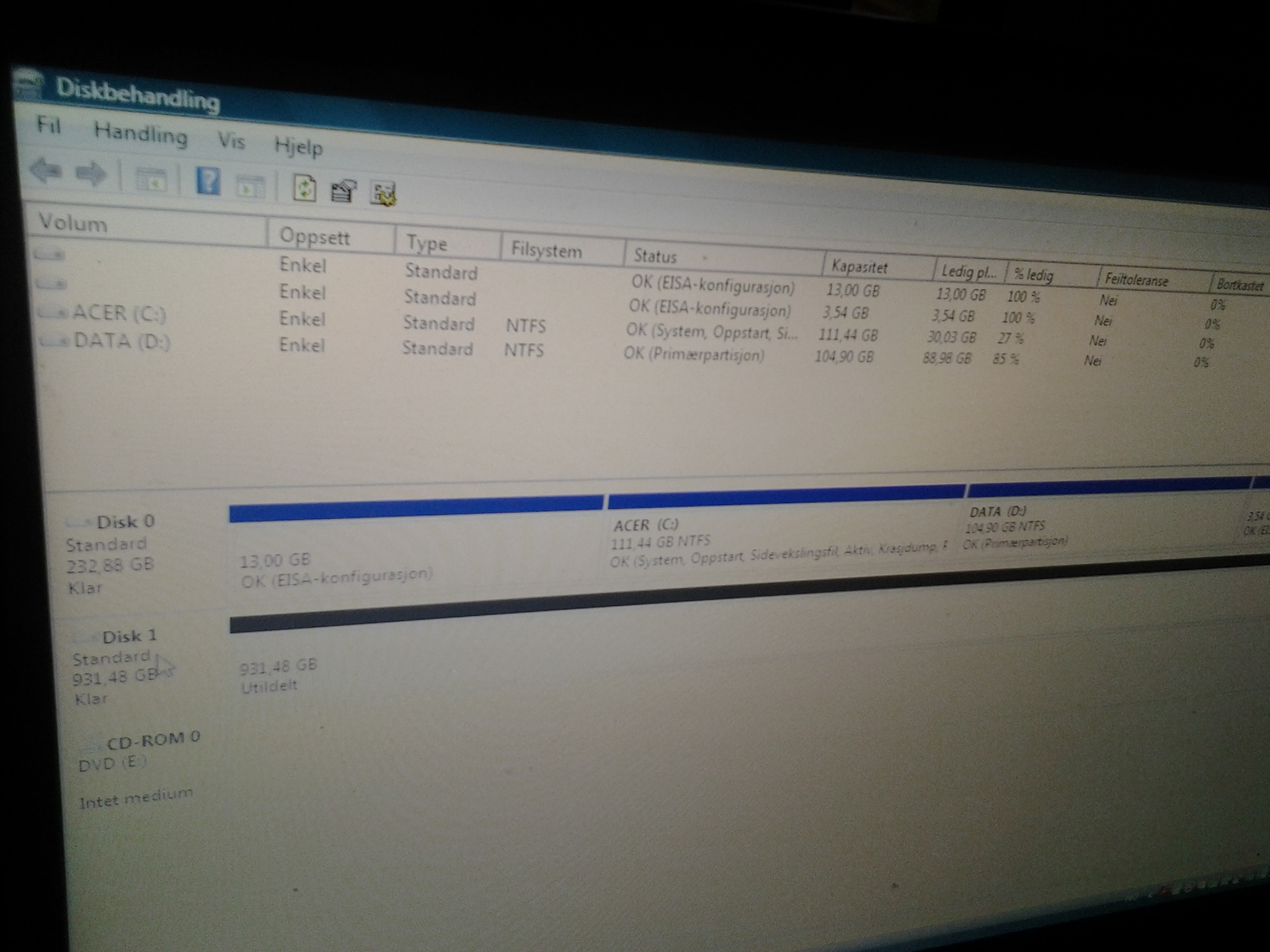

Failbar Skrevet 27. februar 2015 Skrevet 27. februar 2015 Hei!. Jeg skal overføre noen filer fra min acer aspire (bærbar, vista) til ekstern harddisk før jeg formaterer den, men den eksterne harddisken dukker aldri opp inne i "min datamaskin". Har oppdatert driverne og jeg finner harddisken både på "sikker frakobling" og på lista over hardware. (Beklager, faguttrykk mangle). Hardisken er forresten av typen wd passport. Håper noen kan hjelpe. Takk
LMH1 Skrevet 27. februar 2015 Skrevet 27. februar 2015 http://www.tomshardware.co.uk/answers/id-1806804/passport-showing.html Prøvd å ta Windows tast + R også åpne diskmgmt.msc Ser du harddisken der som ikke formatert partisjon?
Failbar Skrevet 27. februar 2015 Forfatter Skrevet 27. februar 2015 (endret) Se vedlegg. Disk 1 er den eksterne. Endret 27. februar 2015 av Failbar

Hårek Skrevet 27. februar 2015 Skrevet 27. februar 2015 (endret) Det hjelper ikke bare å tildele her, for status er "Utildelt". Det betyr at disken må få en partisjon, da kan den bli formatert og få en bokstav. Høyreklikk og velg 'nytt volum' - fungerer det? Endret 27. februar 2015 av Hårek
