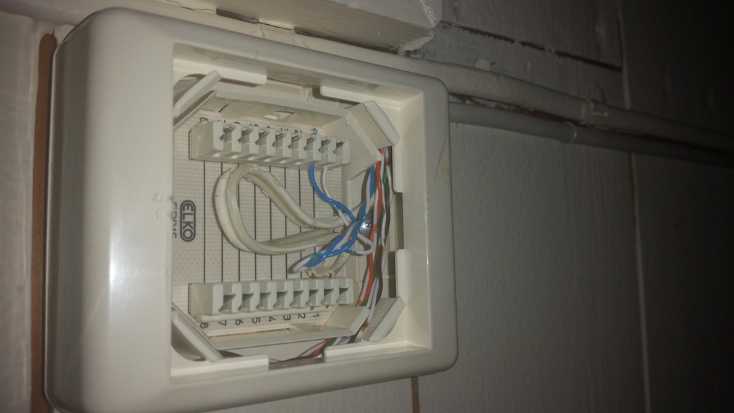

Oppsettet: Internett (via kabel-TV) - Get Box II (WiFi-router) - kabel - "vegguttak" (hovedetasje) - (?) - "veggboks" - "veggkabel" - "vegguttak" (kjeller) - kabel - switch - mediaserver/kontorPC/annet kablet utstyr.
Problemstillingen er den gamle klassikeren "argh, nettverket mitt vil ikke". Jeg får ikke internettmoroa fra router til mediaserver/kontorPC. Alt utstyr som ikke står i "" er feilsøkt eksternt.
Situasjonen er at vi har kjøpt et eldre rekkehus. Tidligere huseier (ikke teknisk kyndig i det hele tatt) har opplyst at hennes barn (nå voksne og flyttet ut) installerte nevnte Ethernet-vegguttak for å få internett fra hovedetasjen til kjellerstue. So far so good. Jeg får imidlertid ikke noe signal fra vegguttaket i hovedetasjen til vegguttaket i kjelleren, i tillegg ser "veggkabelen" fryktelig tynn ut til å være Ethernet. Fra kjelleruttaket går "veggkabelen" til en lukket (... men ikke veldig hardt) boks, bilde vedlagt.
Noen tips før jeg må ut og kjøpe skikkelig testutstyr?
Gjest Slettet-fsaSP0zV
Ser ut som tele-kobling. Kan det være at xDSL-routermodem var koblet til her?
Ikke utenkelig, selv om veggutaket til "eksterne tjenester" nesten er på andre siden av huset fra uttaket i hovedetasjen. Det ville da blitt "eksternt uttak - kabel - vegguttak hovedetasje - veggkabel - vegguttak kjeller - DSL-routermodem"?
Ser ut som det blir å strekke ny kabel.
Da har du alt for få trådpar, så da er det bare å strekke ny Ethernet kabel, fordelen er at du kan bruke denne som telekabel senere om du vil.
