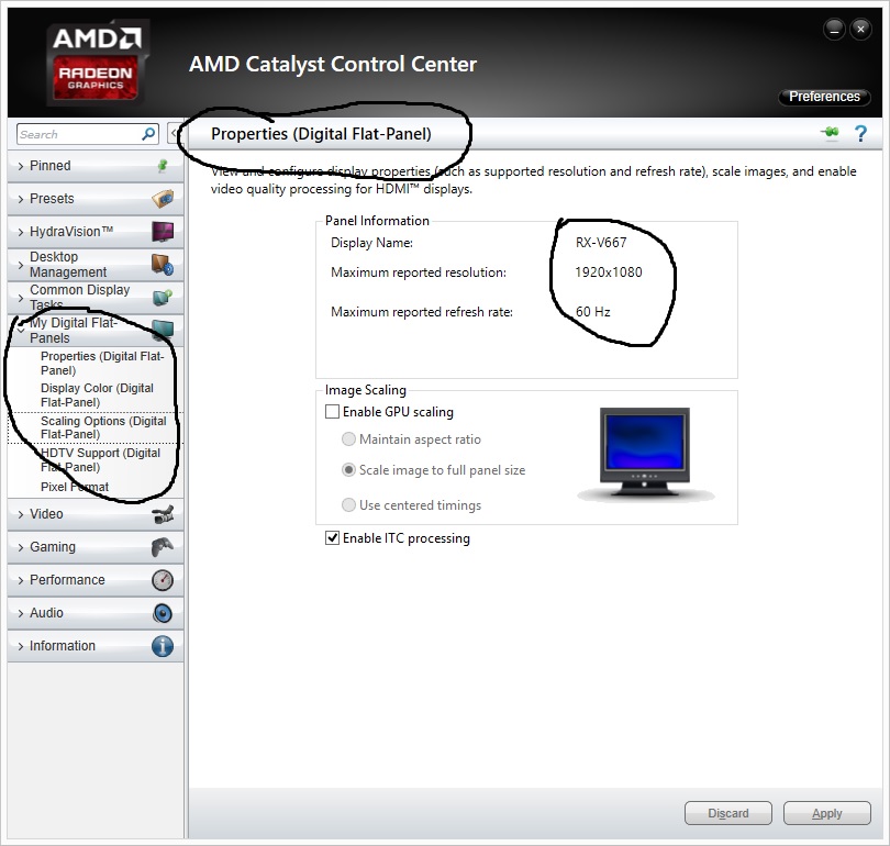

Med alla övergångar ut från receiver tippar jag på noe EDID problem med receiveren.
PC'n din ska se skärmen som ljudenhet och receiveren som bildenhet, i alla fall efter mina erfareneheter med 2 olika receivers, 2 projektorer och 2 olika skärmar. Yamaha och Onkyo är mina erfarenheter där Onkyo hade våldsamma problem med edid ibland. Väldigt ostabilt.
Kan du ta en screenshot av ljudenehter i windows och skärmar i catalyst?
