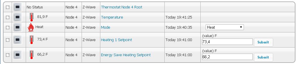

Fermate Skrevet 28. mars 2015 Rapporter Del Skrevet 28. mars 2015 (endret) Rigget en PC med en HS3 på og plugget inn min UZB1. Denne fant Multireg termostatene mine med en gang og laget devicer. (Se bilde under) Fante ingen Settings desverre så den er altså i Farenheight i Z-wave (selv om displayet viser Celcius) Modene er: Off Heat Heat with Enegry saving Termostaten er kul og har touch knapper Endret 28. mars 2015 av Fermate Lenke til kommentar

hkmod25 Skrevet 29. mars 2015 Rapporter Del Skrevet 29. mars 2015 Fante ingen Settings desverre så den er altså i Farenheight i Z-wave (selv om displayet viser Celcius) Har du konfigurert selve HomeSeer at temperatur skal vises i Celcius (og ikke Farenh., som er default ved HomeSeer installasjon)? Lenke til kommentar
Fermate Skrevet 8. april 2015 Rapporter Del Skrevet 8. april 2015 Har du konfigurert selve HomeSeer at temperatur skal vises i Celcius (og ikke Farenh., som er default ved HomeSeer installasjon)? Bra tips men ja den står på Celsius Lenke til kommentar
