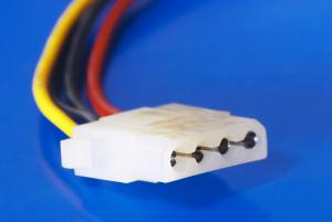

Molex var de kablene som ble brukt på gamle PATA "snurre disker"
Er det Silver Power 500W PSU du har? i så fall kommer den med 2 PCIe strøm kabler, en kabel med 6 pin plugg og en kabel med 8 pin plugg, men den har avtakbar 2 pin slik at den blir til en 6 pin. Det er disse kablene du bør bruke til skjermkortet. Ikke bruk andre kabler enn de som kom med PSU'en.
