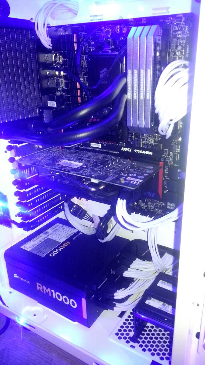

War Skrevet 11. januar 2015 Skrevet 11. januar 2015 (endret) Som i at du demonterte kablene eller juksepynt uten på festede kabler? dvs demonterte som å ta alle 6 pinnene fra hverandre i kontakten ol. Oj edit, bare til vifter ja. Sleng opp et bilde av oppi kassa. Endret 11. januar 2015 av War
iam99pk Skrevet 11. januar 2015 Forfatter Skrevet 11. januar 2015 rørte ikke noe til skjermkortet nå idag... her.. håper d e godt nok
War Skrevet 11. januar 2015 Skrevet 11. januar 2015 Rm ja , da vet vi hva feilen er i neste tråd. Er på trening, men er det ikke løst når jeg kommer hjem, så skal jeg se på der. Du bør uansett remontere

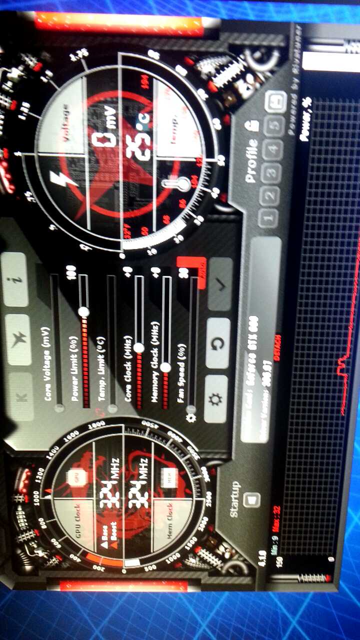

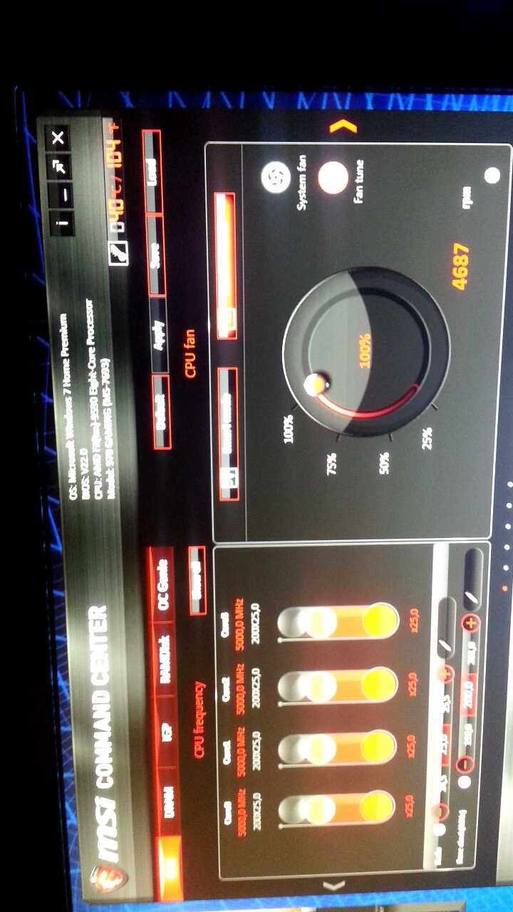

iam99pk Skrevet 12. januar 2015 Forfatter Skrevet 12. januar 2015 har funnet ut at det ikke kan være på grunn av varme og hele dataen fryser.. er ikke bare skjermen som fryser... legger til bilde av tempen skjermkortet og prossesorden: skjermkortet ligger på ca 20-30 grader prossesorden ligger på runder 40grader.. fikk dataen til å gå i ca 10 min før den frøs idag...
