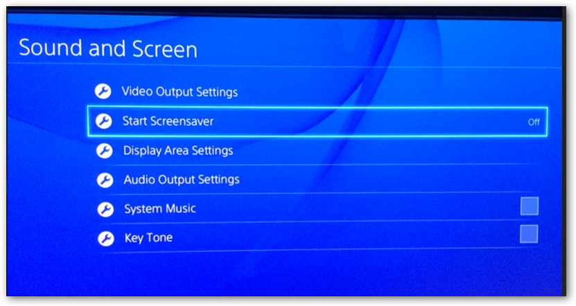

vidor Skrevet 3. januar 2015 Skrevet 3. januar 2015 (endret) Har du prøvd å skru av screensaver i ps4 under Settings -> Sound and Screen -> Start Screensaver -> Off ? Mulignes dynamisk kontrast som er problemet i U2711. Det er i alle fall noen som klager over at den dimmer ned i film med mørke scener. Endret 3. januar 2015 av vidor
Theo343 Skrevet 4. januar 2015 Forfatter Skrevet 4. januar 2015 (endret) U2711 har en egen setting for dynamisk kontrast og den har alltid vært slått av hos meg . Har aldri hatt problem med dimming i film osv og jeg bruker den mye til det formålet og har sett mye film med mørke scener. Skal sjekke screensaver. Endret 4. januar 2015 av Theo343

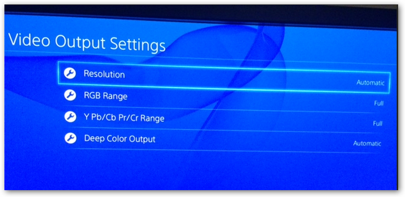

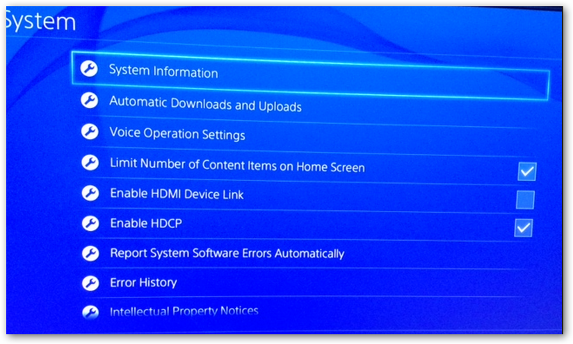

Theo343 Skrevet 4. januar 2015 Forfatter Skrevet 4. januar 2015 (endret) På PS4 fant jeg ikke super-white settingen. Skjermsparer var av. Slik er settingene på PS4. Kan det være "Deepcolour Output" som forårsaker slikt? Noe annet her? Hva er HDMI Link? Endret 4. januar 2015 av Theo343
asdfteam Skrevet 4. januar 2015 Skrevet 4. januar 2015 Har du prøvd å sette RGB range til Limited? Da blir RGB-verdiene skalert til å være mellom 16-235 i stedet for 0-255. Men skal ikke være nødvendig på en monitor, stort sett bare (eldre) TV'er som trenger det. Har du eksperimentert med 'preset modes' på monitoren?

Theo343 Skrevet 6. januar 2015 Forfatter Skrevet 6. januar 2015 (endret) Dragen: Takk for bekreftelse Kunne du også testa det i settingsmenyen til P.T. Demoen også? Gratis å laste ned fra PSN og tar ikke mye plass. Er kun disse to stedene jeg har opplevd det. asdfteam: Har prøvd et par "preset modes" for colour men skal teste mer. Har ikke spesielt lyst til å sette PS4en til Limited på RGB. Av samme årsak som nevnes her: http://neogaf.com/forum/showthread.php?t=883355 PS4 Limited + TV Full = Washed out, dull, flat image. Everything seems to over-exposed, and blacks appear "greyish" Dvs. jeg kan evt. eksperimentere med preset modes på skjermen og RGB Limited på PS4. Hm, merkelig problem da U2711 er en skjerm som støtter ekstrem range på RGB. EDIT: Ser også ut som "Deep colour output" er noe jeg må teste litt med. http://manuals.playstation.net/document/en/ps4/settings/videooutput.html Endret 6. januar 2015 av Theo343
