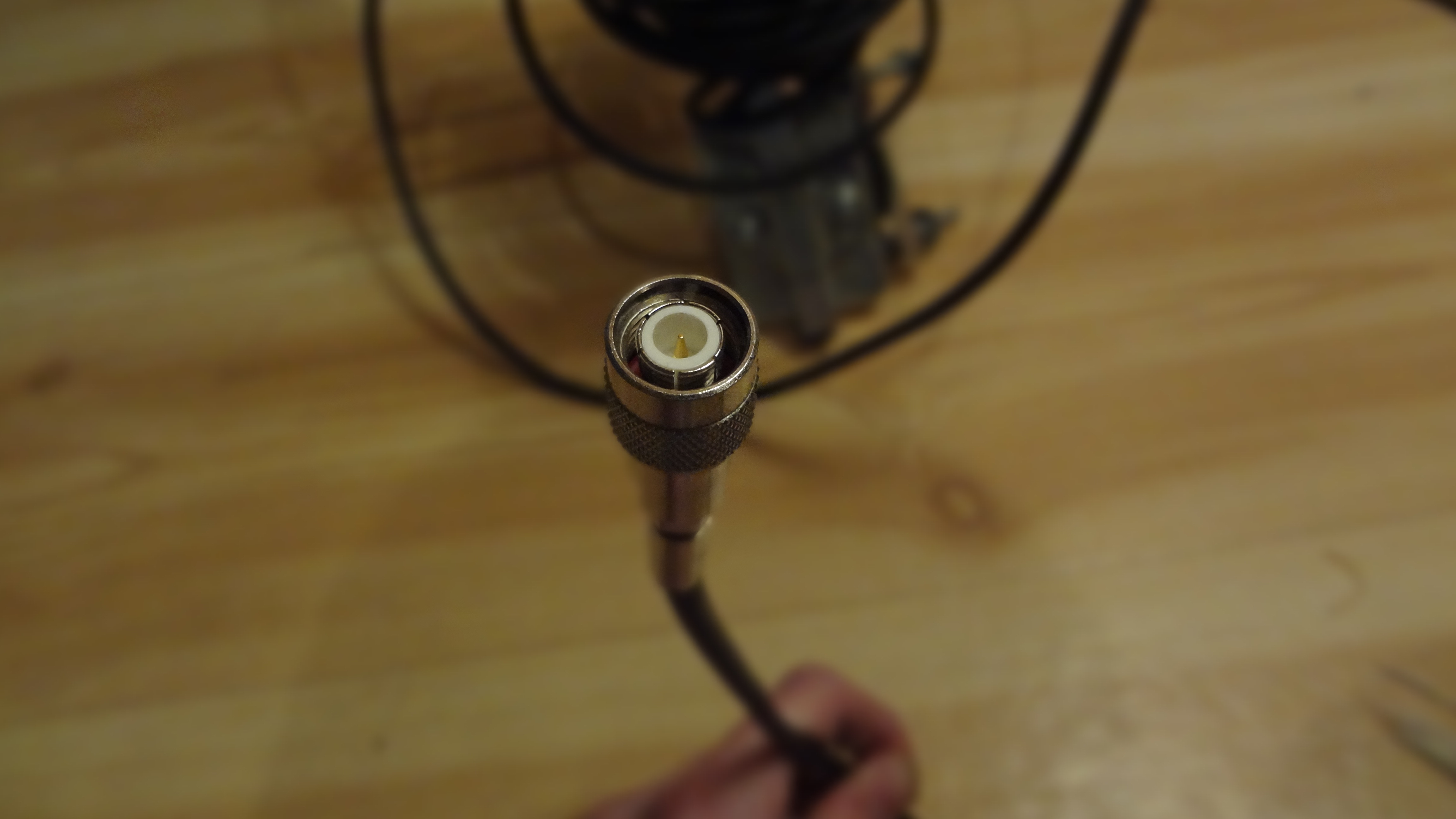

Kan jeg bruke to slike på en ruter og et nettverkskort, og henge opp antennene på hver sin husvegg 15 meter fra hverandre?
Har brukt slik på avstander på 150-200mtr luftlinje uten problem.

Antennen virker sikkert til sitt bruk den, at det er en gammel tv-antenne stemmer ikke dersom du ikke har byttet ledning kontakt på den selv da. 99% av antenne de selger på ebay har oppgitt fantasitall når det gjelder forsterkning. Har selv en maken antenne som MLGPRO linker til (den øverste), merket ingen forsterkning overhode på min router.
Min anbefaling er at du kjøper to slike og flasher dem med dd-wrt eller openwrt firmware:
http://cdon.no/elektronikk/tp-link/tp-link-tp-link-5ghz-150mbps-outdoor-wireless-access-point-p21349536
