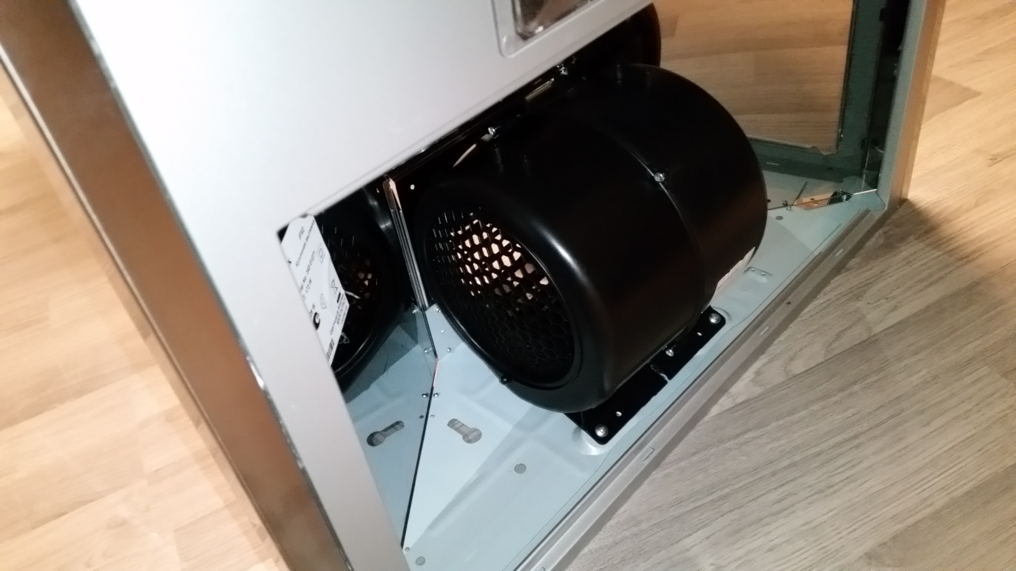

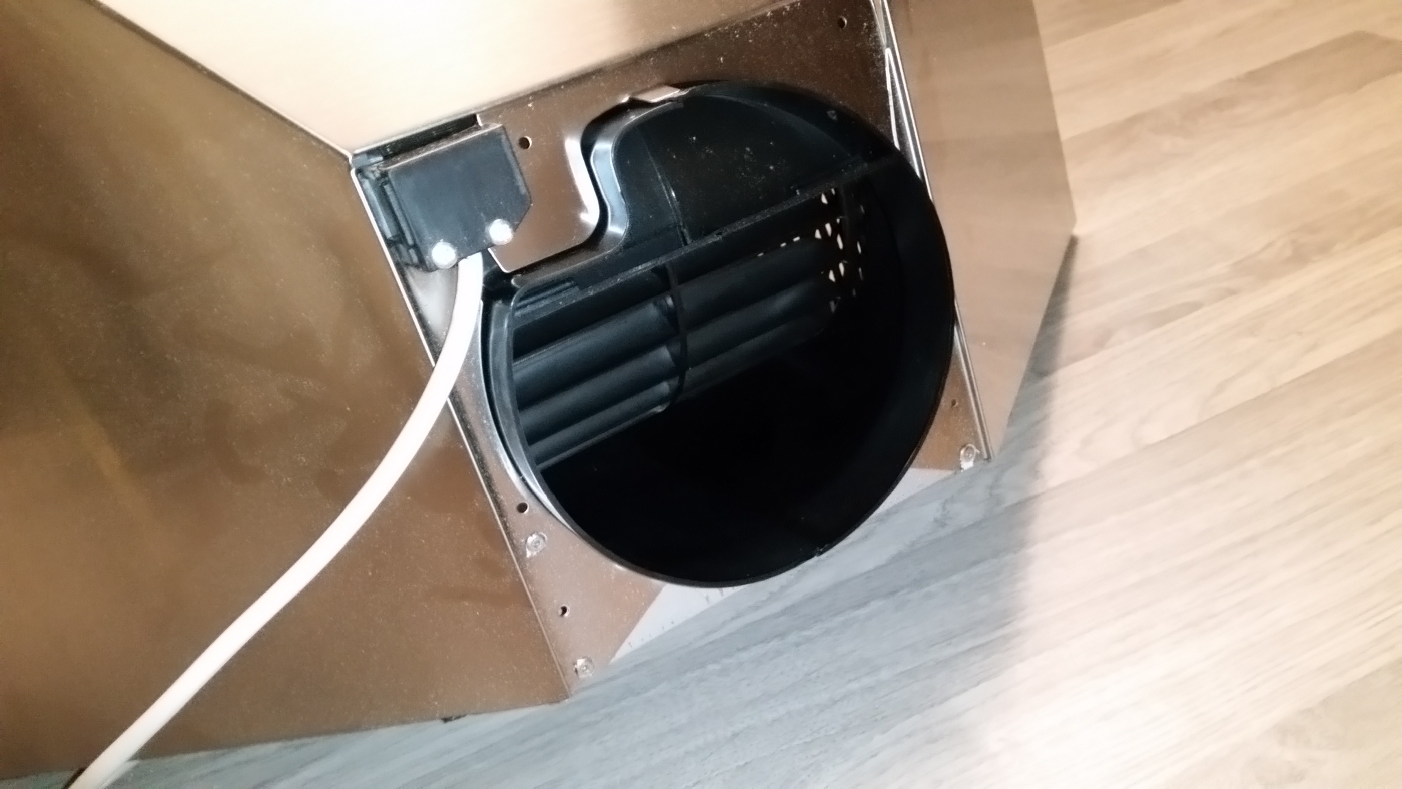

Sikker på det? Mine 3 siste kjøkkenvifter har hatt spjeld, omtrent som det som vises i #4, bare i plast.
Du kan bedømme selv:
Hvor vanskelig er det egentlig å se om den har det eller ikke...
Endret av aklla
Gjest Slettet-fsaSP0zV
Det ser ikke ut som om din har spjeld. På de jeg har (hatt) sitter spjeldet etter viften, og hos deg ser det ut til at viften er i toppen, dersom jeg forstår bildene dine riktig. Regner med at delen som skal monteres over viften heller ikke har spjeld.
