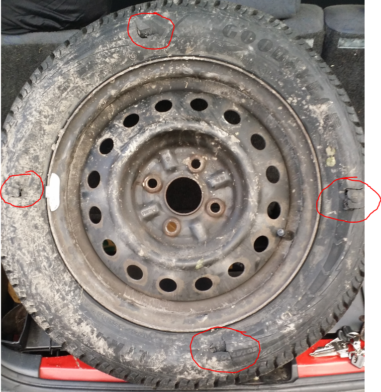

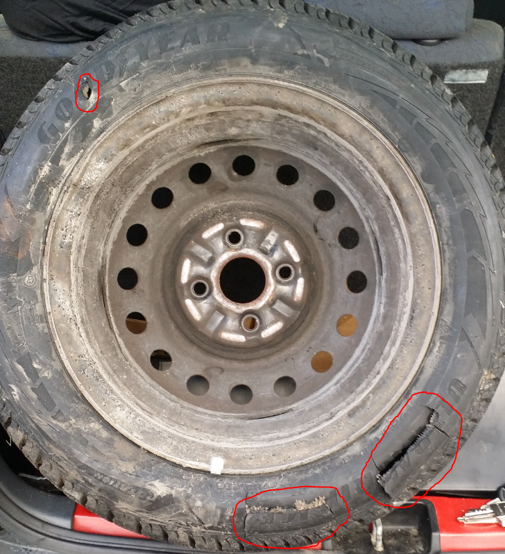

Lå i 110 på E18 med mine under 1 måned gamle Goodyear Ultra Grip Ice 2 da det ene dekket plutselig eksploderte. En noe dramatisk stopp senere fant jeg ut at dekket hadde eksplodert flere steder på hver side, og var helt uskadet på kjøreflaten. Det har til og med noen "nydekknupper" igjen.
Noen som har noen teori om hva som kan ha skjedd her?
..og har jeg noen rettigheter overfor forhandler? Jeg kan jo bedyre at jeg ikke har drevet rallykjøring med en Toyota Yaris (det er ikke akkurat en leken bil), men det er vanskelig å bevise likevel. De andre dekkene ser 100% ut da, men jeg må innrømme at jeg er litt nervøs nå.
All sølen er fra grøfta jeg havna i...
