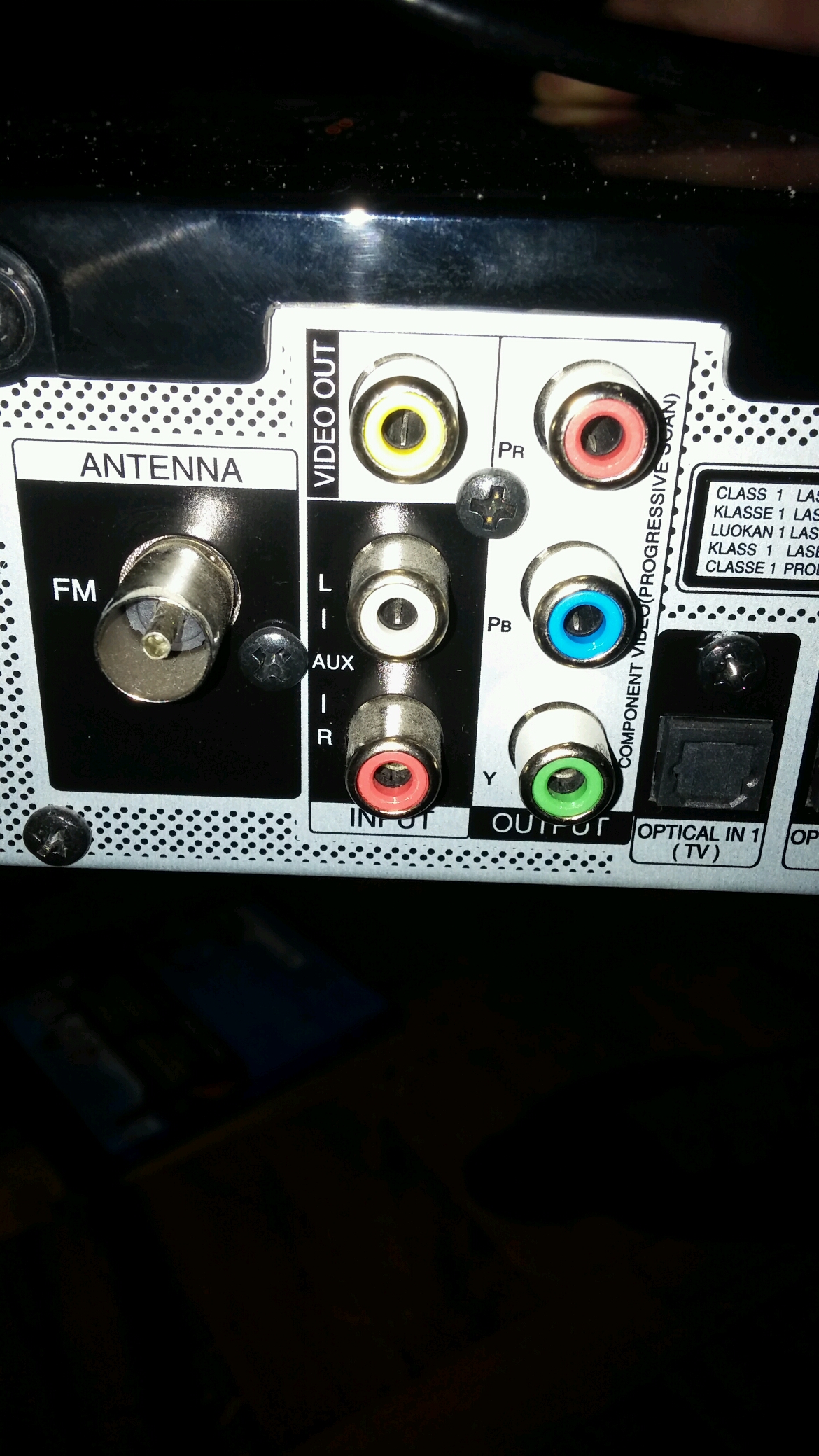

retningslinjene Skrevet 7. desember 2014 Skrevet 7. desember 2014 Har et 5.1 anlegg fra lg med bluray og forsterker i ett. Kjip bass, spm er enkelt... kan jeg koble til en aktiv sub med de utgangene jeg har på forsterkeren? se vedlagt bilde...
Mr D Skrevet 7. desember 2014 Skrevet 7. desember 2014 Ikke med de utgangene du har tatt bilde av i alle fall. Det er utganger for bildesignal, ikke lyd. Hva med å fortelle hvilken modell eller ta bilde av hele baksiden?
AndersT2 Skrevet 16. desember 2014 Skrevet 16. desember 2014 Det er nok ingen god måte å gjøre dette på, selv om det er mulig. Normalt på mange av disse anleggene så sitter selve forsterkeren i suben for å spare plass i hoveddelen. Går alle høyttalerene til suben, så er det nesten bare å glemme. Hvis alle hentes i fra hovedenheten du ha bilde i fra, så kan det være flere løsninger. Hvis suben du har i dag kun har 1 kabel i fra enheten, slik at forsterkeren til den sitter i enheten, så kan det løses enkelt. Eller om den får signal og har egen strøm så er det like enkelt. Men som Mr.D sier, det trengs litt mer info om typen for å kunne si noe. Løsningen vil slik jeg kjenner slike systemer mest sannsynlig være at den har forsterker i hovedenheten. Da trenger du en aktiv sub med høyttaler innganger (veldig normalt). Da henter suben ut signalet fra dette, og forsterker opp. Så lenge suben du kjøper har både høyttaler og signal inngang så bør det fungere. Men trenger å kikke i manualen for LGen for å bekrefte det. Hvis LG suben er trådløs, så blir det bare en dårlig løsning. Da må du ha en sub med høyttaler innganger, og koble frontene via eller parallellt til denne. Her får du da kun hentet ut bass signal fra frontene, ikke senter osv. Og dette vil mulig ikke fungere skikkelig da innstillingene i LGen normalt er tilpasset kun de høyttalerene som følger med. Men får man satt at man ikke har LFE kanal og alle utenom frontene til Small, så får du all bassignal til frontene. Men vil si dette uansett ikke er noen god løsning for en slik type anlegg.
Leo_ Skrevet 20. desember 2014 Skrevet 20. desember 2014 Koble denne til lederne som går inn på elementet på subben din, og så til en aktiv sub. Det blir neppe så bra som om du hadde hatt en linjeutgang for sub, men samtidig kan det bli bra nok til å gi et løft i lyden om subben du har i dag er for svak.
