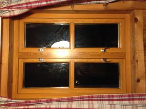

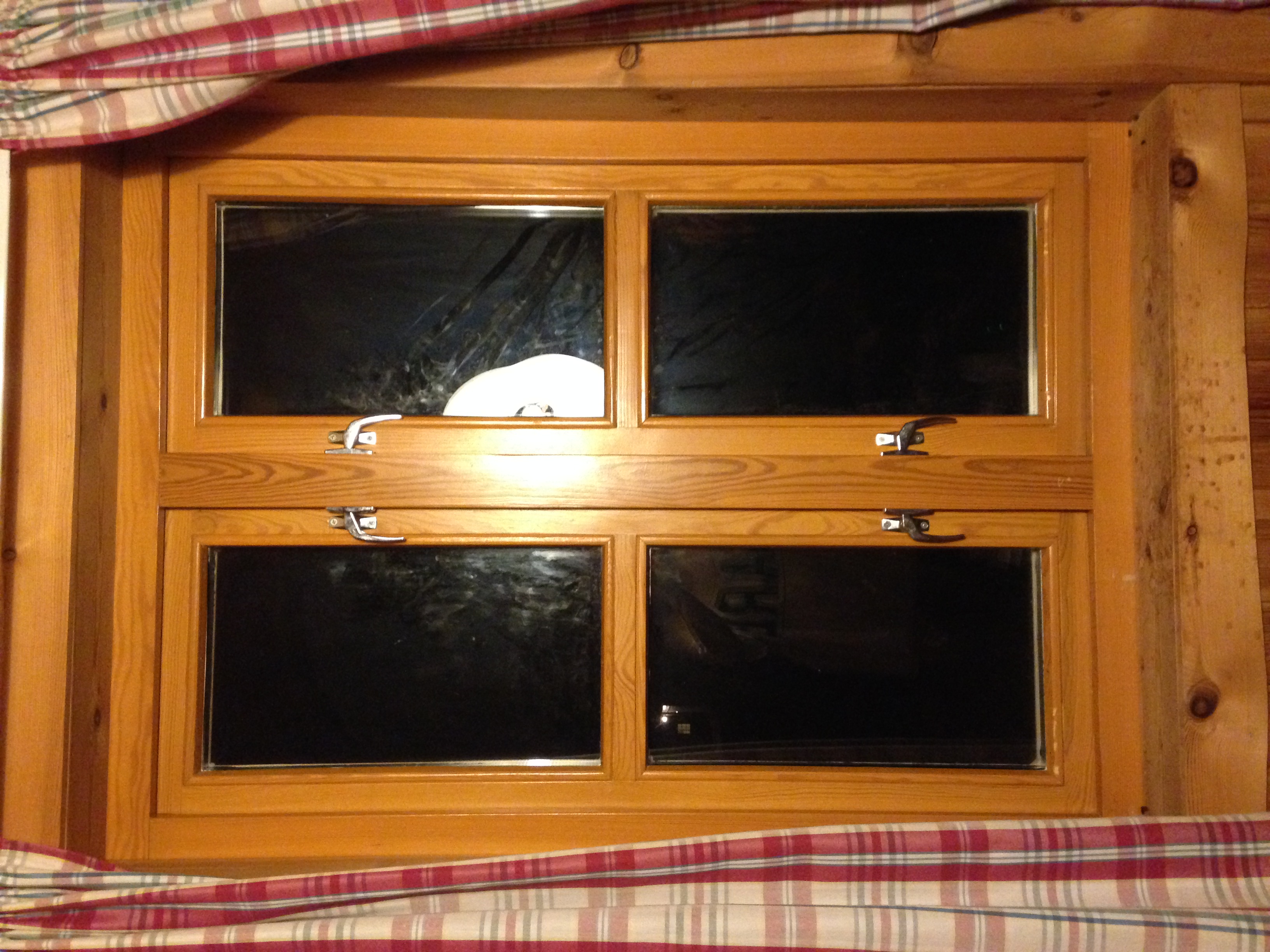

Er en ny forbruker på boligmarkedet og har fått meg en ny hybel/hytte. Lurer på om desse vinduene holder kravene stilt av lovverket? Det er 4 vindu med samme ramme i hele hytta som blir eneste rømningsvei om utgangsdøra skulle vært spærra.
Bilde(Beklager vinkel):
Hvert vindu i ramma er 35cm bred når det er åpent. Er dette lovlig eller ikke? Hadde jeg vært en litt større mann eller vært hemmet på noen annen måte ville jeg nok hatt litt problemer med å presse meg ut der.

"Rømningsvindu må ha høyde minimum 0,6 m og bredde minimum 0,5 m. Summen av høyde og bredde må være minimum 1,5 m. Svingvinduer med dreieakse, må ha tilsvarende effektiv åpning. Vindu i skrå takflater er vanligvis ikke egnet som rømningsvindu"
At høyde og bredde er 1,5m totalt sett holder altså ikke i seg selv
Sier seg selv egentlig, at ett vindu som er f.eks 10cm høyt og 1,5m langt ikke er egnet rømningsvei selv om det er over minimumsgrensen.
Om stolpen i midten enkelt kan fjernes(f.eks lett sparkes/dras av) kan muligens hele vinduet telle, men dette er ren spekulasjon fra min side, som antagelig er feil.
Om dette er eneste rømningsvei er det neppe lovlig.

Ved nærmere inspeksjon holder vel det ikke da. Summen av bredde og høyde på hvert åpne vindu er 35cm x 105cm.
Og nei, som War sier, det går absolutt ikke ann å enkelt få bort den stolpen.
Det følger ingen brannøks med i hytta.
Det er ett plan, men 4 beboere. Altså 4 "hybler" satt sammen som et rekkehus. Det er hvertfall veldig dårlig støydempning, så jeg tviler på at det er brannvegg mellom hyblene. Vet ikke hva kravet er i den sammenhengen.
Ett plan og en utgangsdør. Om det begynner å brenne på kjøkkenet(som er rett ved siden av utgangen) vil jeg ikke ha noen andre muligheter enn å hoppe ut vinduet på soverommet.

I dette tilfellet er rømningsløysninga i hytta lite god, men den er ikkje ulovlig.
Sjølv om det er eit kollektiv med fire hyblar så vil nok huseigaren komme unna med at kvar hybel ikkje er eiga branncelle så lenge ein rekner hytta som eit kollektiv der alle leigetakarane har tilgang til heile hytta.
Eg vil derfor anbefale at trådstarter vurderer å finne ein anna bolig med betre rømningsforhold.
