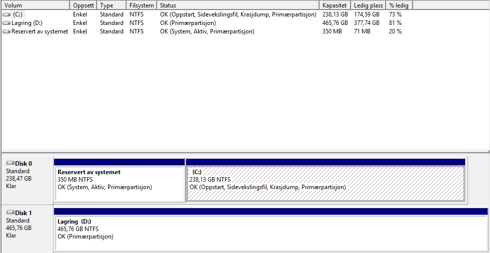

Jeg har lagt in W.8.1 på en maskin som har en SSD disk på 250GB til system og programmer, og en HDD på 2TB til filer.
I diskbehandling på (C:) er det ingen liten partisjon "Reservert av systemet 100MB NTFS". Er dette riktig?
På (C:) står det
....GB NTFS
OK (Oppstart, Sidevekslingsfil, Aktiv, Krasjdump, Primærpartisjon)
Hvorfor står det Aktiv?
På Nytt volum (D:) Står det
.....GB NTFS
OK (System, Aktiv, Primærpartisjon)
Hvorfor står det System og Aktiv?
Dette er jo en fil disk.
Det blir mange ting på en gang dette her, men dette er vel ikke riktig.
Håper noen skjønner noe av dette.
På forhånd takk.
Om du vil bruke diskene (altså at de er tilgjengelige for deg) så må de jo stå som aktive....så hvordan kan det være feil?
Det høres og ser helt riktig ut det oppsettet du nevner, på begge disker.
Mest sannsynlig så ligger system filene på 2TB disken, istedet for at det ble opprettet en 350MB (dette ble økt fra 100MB til 350MB etter Windows 7) partisjon på den andre disken.
Opplevd at Windows setup har prøvd på det samme på laptopen min (hvor jeg har SSD i hovedbrønnen, og snurredisk, der hvor cd-rom skal sitte).
Løste det ved å ta ut den andre disken under installasjon.
Aktiv betyr at primærpartisjonen til volumet skal være kapabel til å starte opp maskinen. (Den har altså en oppstartssektor).
Du kan ha flere aktive partisjoner og da er det isåfall BIOS/UEFI som bestemmer.
Dette er forskjellig ifrå Oppstartpartisjonen som inneholder filene som brukes i oppstart.
System betyr at de maskinvarespesifikke filene for å starte opp Windows befinner seg på denne
partisjonen.

Takker for svar.
Da prøver jeg å installere Windows om igjen imorgen og kobler fra 2T disken.
Det er helt Normalt at Windows legger inn en liten partisjon på omtrent 100Mb som reserveres Os'et , dette er noe du ikke skal tenke på og skal vanligvis være skjult for deg.
