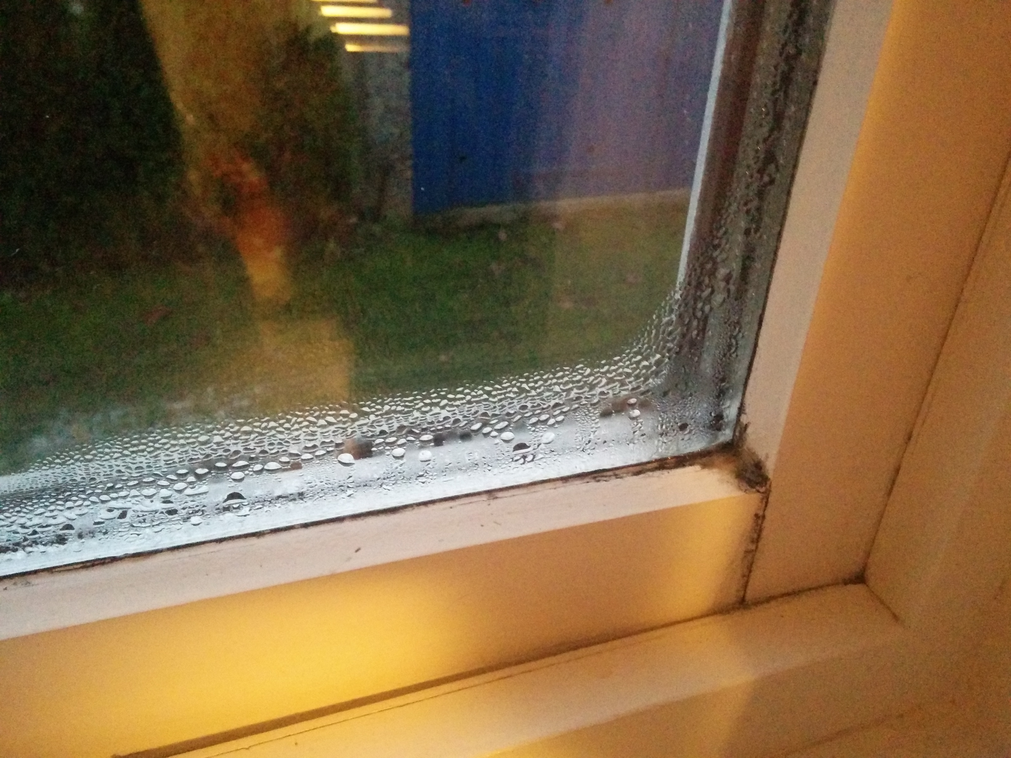

Gavekort Skrevet 29. november 2014 Forfatter Skrevet 29. november 2014 (endret) GI oppdatering på hvordan det går Skal holde det i bakhodet. Jeg er dessverre litt for opptatt med eksamen for tiden, men skal gjøre det så snart jeg har tid. Den Jula avfukteren har ikke det innebygget, det er de litt dyrere avfukterne som har det. Denne er helt basic, kun av/på bryter og flotør for å stoppe den når tanken er full. Da hiver jeg på et hygrometer. Basic er hva jeg ønsker, så det er heller bra at det ikke følger med. Bonus bilde: Dette er ikke på langt nær så ille som det har vært tidligere. Du kan se at jeg begynner å få mugg i kanten også. Endret 29. november 2014 av Gavekort
perpyro Skrevet 29. november 2014 Skrevet 29. november 2014 Og sånn ser det ut nå med plussgrader ute som egentlig betyr at mesteparten av året så ligger det vann i vindskarmen som sakte men sikkert vil trekke ned i treverket under og få det til å svelle og etterhvert råtne. Om nå utleier er skikkelig drittsekk anklager han deg for for dårlig lufting og trekker deg på depositumet for skadene på vinduene. Har du forresten snakket med huseier om fuktproblematikken?
Gavekort Skrevet 29. november 2014 Forfatter Skrevet 29. november 2014 Jeg har ikke det snakket med han enda nei. Jeg prøver å tørke ofte rundt karmene, som forklarer hvorfor det ligger en mush av tørkepapir rundt vinduet, men det er nokså håpløst.
