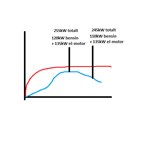

Dreiemoment og effekt trenger ikke å ligge i samme område, men det bør ligge i samme område på begge motorene, noe som kunne blitt fikset med giring, men det skal ikke være et problem på el-motorer siden de har en ganske flat kurve. Så lenge begge motorene fungerer optimalt om hverandre så kan du stable effekten og dreiemomentet, om de ikke gjør det så vil aldri begge motorene være i en optimal omdreining.
Jeg laget en liten tegning for å illustrere hva jeg mener. Jeg bruker to eksempelkurver, der en er en bensin-motor, siden disse har en litt mer varierende kurve som gjør det lettere å vise hva jeg mener.
Disse to kan under alle omstendigheter plusses sammen til en total effekt, på lik linje med to ulike personer som trekker i et tau.
