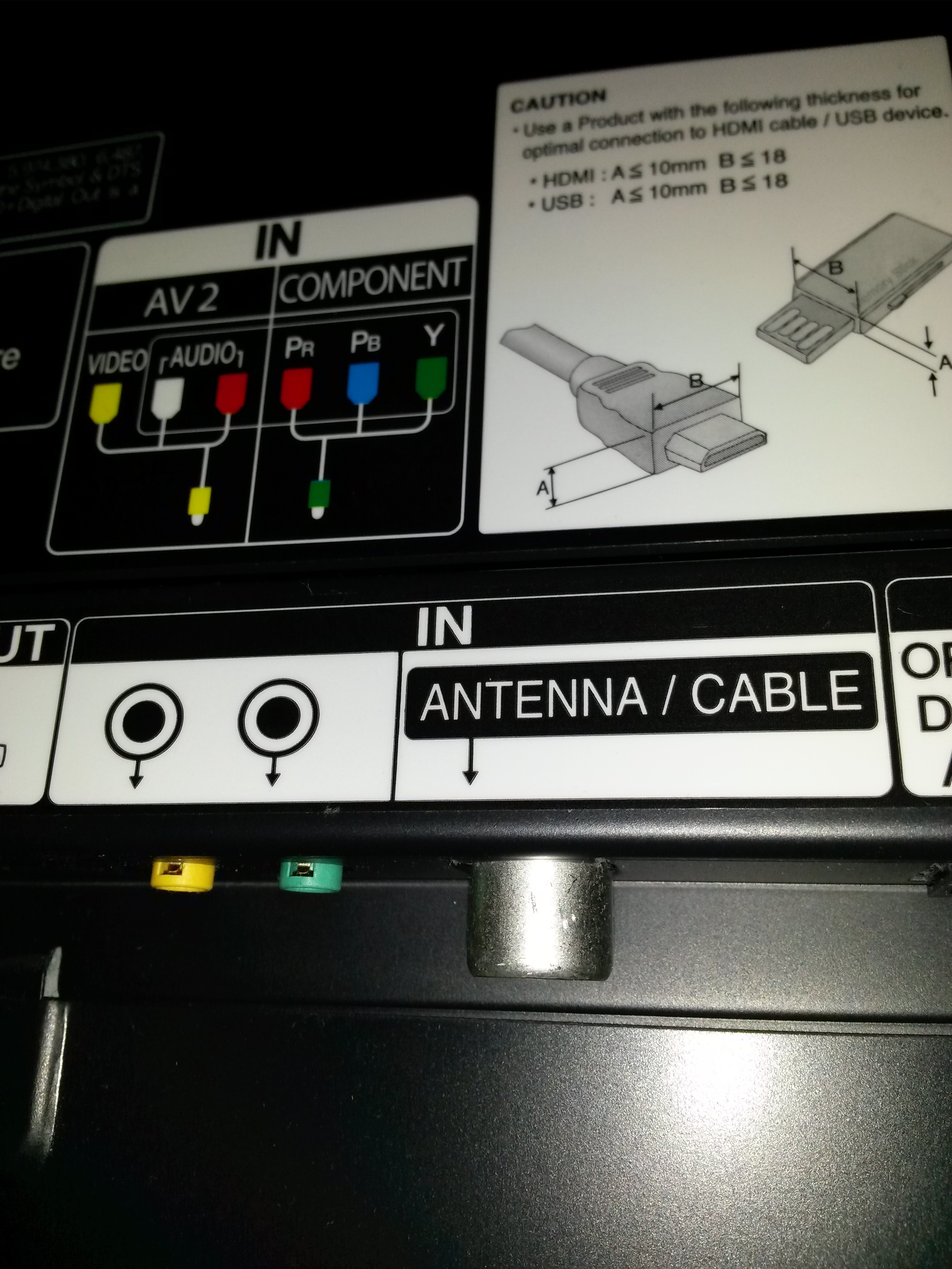

Finnes sikkert en løsning på dette. Enten må du lese bruksanvisningen eller fortelle hvilken modell du har hvis andre skal kunne si noe sikkert.
Hadde vært greit å vite hvilken LG-modell du har, så kan vi sjekke hvilke innganger som kan brukes.
Du har jo selvfølgelig HDMI, men for å kunne bruke komponent -> HDMI trengs det signalkonvertering, som ikke nødvendigvis vil fungere.
Skal være med adapterkabel både til composite og component.
Use the composite video cable provided.
Use the component video cable provided.

Dette var ikke vedlagt, men esken hadde vært åpnet og senere tapet igjen med en annen tape når jeg kjøpte/hentet den.
Nå har jeg kun tilkoblet en Blue-ray spiller -og dekoderen bak på Tv'en, og begge er tilkoblet via HDMI. Derfor har jeg heller aldri tenkt på å savne andre kabler, kontakter e.l.
Har jo ikke savnet dem heller før nå, og ca 1,5 år etterpå så er det vel ikke så mye forståelse å få av butikken for dette vil jeg tro.....
Den vil de ganske sikkert mene at jeg har rotot bort selv, vil i hvert fall bli meget overrasket over om noe annet skulle bli gjort.
Da er det i hvert fall en komponent som finnes, men om den er tilgjengelig for løssalg er jo noe helt annet.....

Kan det være denne? :)
Den skal nok gjøre jobben ja, takk for link :)
En slik skulle tydeligvis ha fulgt med TV'en når jeg kjøpte den, men det gjorde det desverre ikke.
Skal bli spennende å høre med forhandleren i morgen om de kan hjelpe meg, om ikke så bestiller jeg denne her :)
En lite oppdatering, var hos forhandleren i dag og de bestillte den kontakten og enda to til som jeg ikke hadde fått med når jeg kjøpte TV'en. Måtte betale en symbolsk sum for dette, siden det er over 1,5 år siden jeg kjøpte TV'en. Klarer jo ikke akkurat å bevise at jeg ikke hadde fått de med etter så lang tid.......
