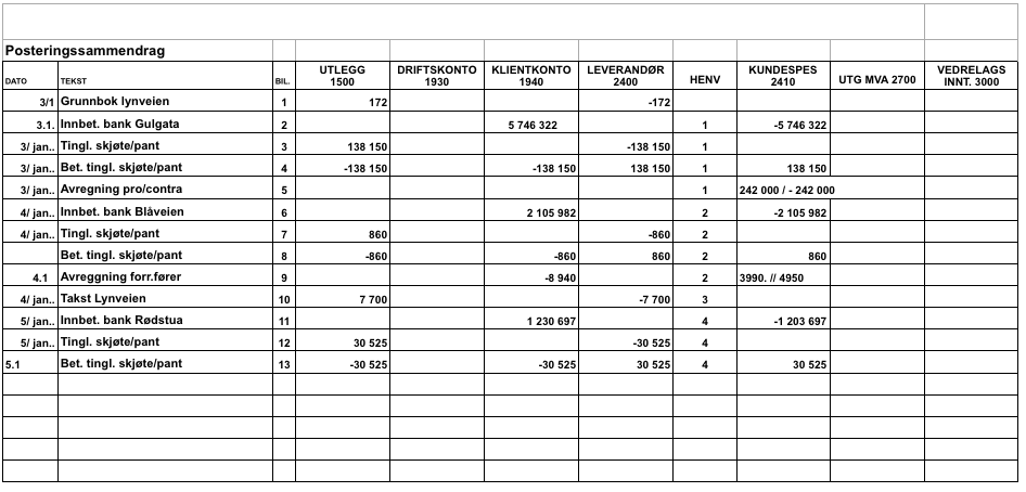

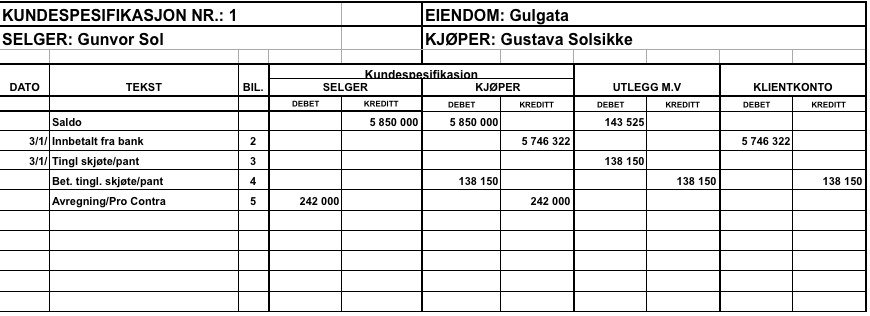

Kenzy Skrevet 27. november 2014 Skrevet 27. november 2014 Mitt posteringssammendrag ser slik ut. Kun bokført det som caset ber om. Noen som har det samme? (Henv kan selvfølgelig være forskjellig ut ifra hvilken rekkefølge du har eiendommene) Har nesten det samme, bare at jeg i tillegg har ført inn pro /contra På 242 000 Hvordan fører du det da? kredit på selger og debet på kjøper i kundespesifikasjonsskjemaet og pluss/minus på kundespes i posteringssammendraget? Og avregninger/pro contra føres bare i forbindelse med sluttoppgjøret, etter at innbetaling har kommet fra banken?Stemmer det,hvertfall slik jeg gjør det, avregning og overføre utlegg før utbetaling til selger blir vel litt annen føring når det er pro/contra forretningsfører ref. Blåveien da Hvordan har du gjort det på Blåveien? Og det blir vel annen føring av avregning dersom det hadde vært i selgers favør istedet for kjøpers? debet selger og kredit kjøper i kundespesifikasjonsskjemaet?Svarte litt for fort ser jeg, jeg har tatt på debet på selger og kreditt på kjøper på avregning i gulgata. I blåveien blir det de ulike beløpene på debet selger,debet kjøper og kreditt klientkonto men vet ikke om det er riktig..
Sommernatt Skrevet 28. november 2014 Skrevet 28. november 2014 (endret) Her er alle mine posteringer, noen som ser noen åpenbare feil? Supert med innspill! Endret 1. desember 2014 av Sommernatt 1

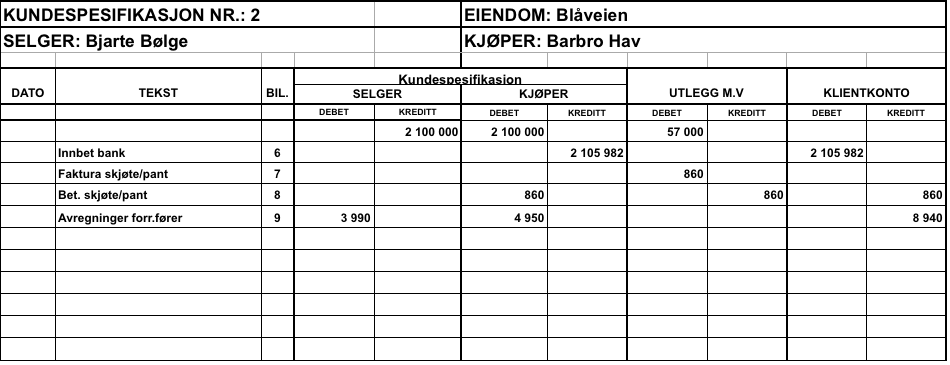

KeyTu Skrevet 28. november 2014 Skrevet 28. november 2014 4950 kommer fra 5500 -550. Dette er beløpet som kjøper skal betale til forretningsfører, mens beløpet selger skal betale til forretningsfører er på 3990 (Eierskiftegebyr pluss sin andel av felleskostnader). Mener det er slik vi har gjort det i forelesning, for da skal det i kundespes.skjema føres 3990 på debet selger, 4950 på debet kjøper og 8940 på kreditt klientkonto. Det blir gjort slik siden det står opplyst i opgaven at forretningsfører forutsetter disse beløpene blir betalt i forbindelse med oppgjøret tror jeg. ikke helt sikker. . Da skjønner jeg. Tusen takk!

ztudent1 Skrevet 1. desember 2014 Skrevet 1. desember 2014 (endret) Her er alle mine posteringer, noen som ser noen åpenbare feil? Supert med innspill! Hei, Sommernatt ! Det eneste jeg lurer på her er hvorfor det posteres -860 på klientkonto (bilag 7 i posteringssammendraget). Om jeg ikke tar feil skal denne posteringen under leverandørkontoen istedet? Ser man på kundespesifikasjon for Blåveien er det ikke postert noe på bilag 7 under klientkonto. Har jeg rett? Endret 1. desember 2014 av ztudent1
miiia Skrevet 1. desember 2014 Skrevet 1. desember 2014 Hei! Noen som kan forklare hva som menes med "Åpen post"? En åpen post er en ikke-identifiserbar innbetaling på klientkontoen frem til man avdekker hva det er.
Sommernatt Skrevet 1. desember 2014 Skrevet 1. desember 2014 Her er alle mine posteringer, noen som ser noen åpenbare feil? Supert med innspill! Hei, Sommernatt ! Det eneste jeg lurer på her er hvorfor det posteres -860 på klientkonto (bilag 7 i posteringssammendraget). Om jeg ikke tar feil skal denne posteringen under leverandørkontoen istedet? Ser man på kundespesifikasjon for Blåveien er det ikke postert noe på bilag 7 under klientkonto. Har jeg rett? Du har rett! Liten knastefeil av meg Har rettet det opp nå! Takk for at du så det 1
