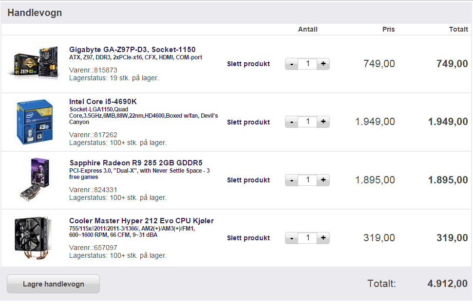

Ville begynt med å kjøpe et kraftigere skjermkort og en CPU kjøler. Så klokker du det du er kar for. SSD vil ikke hjelpe i spillytelse, men maskinen vil oppleves raskere til vanlige oppgaver i windows.
Hvis du vil ha en god oppgradering i spill så går du for en 1150 plattform og en 4690K sammen med et GTX 970. Men da må du bytte alt, så begynn med bare GPU og O.C av CPU.
Endret av Kyrre S.
Skjermkortet du har valgt i første posten er nok i svakeste laget visst du skal spille i 1080P å grei grafikk.
Absolutt minimum av hva jeg hadde valgt er et 760. Visst du skal makse ut litt mere moderne spill, så burde man nok gå opp i 3000 kroners klassen, å da er 970 å anbefale.
Endret av KimWhinesAlot
Hvor lenge vil det der holde før evt oppgradering da? Hvis jeg skal investere i det, vil jeg at det skal holde en stund.
Bytt gpu(970 eller høyere). Spar peng å bytt mere senere.
enig med kjetil her.
med mindre du får returnert alt på angrerett lagt på 4-5k til å bynt fra scratch.
Blir ikke sendt tilbake på angrerett. Men jeg kan oppgradere gradvis framover.
Starte med det viktigste GPU. Også ny CPU. Jeg er fan av AMD så langt. Og vil derfor oppgradere henholdvis til det hovedkortet jeg allerede har, forhåptenligvis. Og ikke gå over til Intel.
Så i første omgang blir det cpu kjøper + GPU. Kanskje CPU om litt hvis jeg har råd.
Så burde det være nok intil videre.
9590 er en fail om du spør meg, du må faktisk kjøpe en langt bedre kjøler slik at den ikke skal klokke seg ned. Amd har nesten gitt opp på cpu fronten. men om de får ytelse opp og strømbruket ned så tror jeg det vil gå bedre for de :p
Ville planlagt å bytte Gpu ihvertfall i første omgang, kan jeg spørre hvorfor du bare ikke valgte en i5 og gjorde det lett? :)
Ingen vits å gjøre et halvhjertet forsøk på å oppgradere (du får en del igjen for å kjøpe deg en plattform du kan overklokke. Koster ikke mye ekstra, og gir prosentvis en good boost).
Hvis penger er en issue her, kjøp i første omgang et nytt skjermkort og en kjøler. Begge disse kan du bruke i fremtiden (de fleste kjølere støtter både AMD og Intel socket). Så kan du spare opp litt penger og kjøpe deg en Z97 plattform og en Broadwell om et halvt års tid.
Kjøper du i det minste et kraftigere Amd skjermkort som feks 290 så vil en god del spill støtte Mantle og du får da presset ut mer ytelse på Cpu'en din.
Slik oppsettet ditt er i dag hadde jeg trolig kun oppgradert skjermkortet og sørget for en bedre kjøleløsning til Cpu og overklokket denne. Joda, i noen spill så er forskjellen ganske så stor i fps kontra en intel løsning, men du vil trolig kunne leve helt greit med den løsningen du har i dag.
