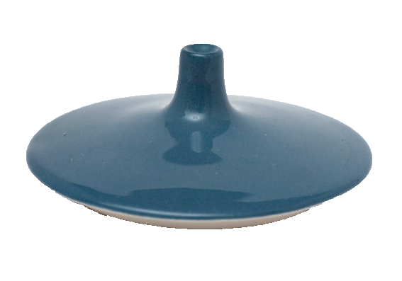

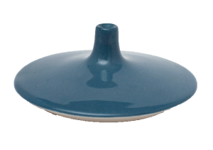

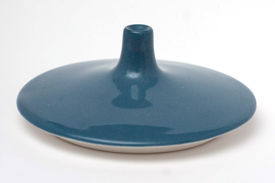

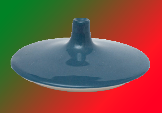

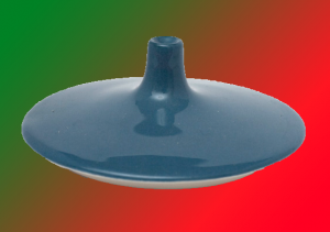

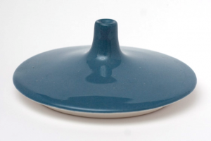

Actibus Skrevet 2. november 2014 Skrevet 2. november 2014 (endret) Det kommer jo litt ann på hva du mener med å fjerne bakgrunn, typisk når man bruker lystelt så får man en helt hvit bakgrunn, slik man ofte ser på produktfoto. Har lagt ved et par eksempel. Bilde 1 er slik det blir i lysteltet, med hvit bakgrunn. Bilde 2 er samme bildet, men med det hvite fjernet i Photoshop (eller Gimp el.), men det er ikke lett å se siden forumet har hvit bakgrunn. Bilde 3 viser effekten mot en annen bakgrunnsfarge. Endret 2. november 2014 av Actibus 1

hean Skrevet 2. november 2014 Forfatter Skrevet 2. november 2014 Det kommer jo litt ann på hva du mener med å fjerne bakgrunn, typisk når man bruker lystelt så får man en helt hvit bakgrunn, slik man ofte ser på produktfoto. Har lagt ved et par eksempel. Bilde 1 er slik det blir i lysteltet, med hvit bakgrunn. Bilde 2 er samme bildet, men med det hvite fjernet i Photoshop (eller Gimp el.), men det er ikke lett å se siden forumet har hvit bakgrunn. Bilde 3 viser effekten mot en annen bakgrunnsfarge.lystelt1.png lystelt3.png lystelt2.png Med fjerne bakgrunn mener jeg helt gjennomsiktig der gjenstanden får bakgrunnsfargen til bakgrunnen... Med det mener jeg at hvis jeg fjerner bakgrunnen i ett program og lager en plansje i samme programmet der jeg legger bildet på en rød (for eksempel) bakgrunn så skal den røde fargen bli bakgrunnen til produktet. Er ikke det en vanlig funksjon i ett bilderedigeringsprogram? Fant en kode, aner ikke om den er legit men det vet nok de som jobber på en malerbutikk S1070-G30Y Takker... skal sjekke ut den
Actibus Skrevet 2. november 2014 Skrevet 2. november 2014 Det kan du fint gjøre i photoshop el, trenger ikke å ha noen spesiell farge på bakgrunnen, bare den skiller seg lett ut ifra gjenstanden. Som på bildene jeg la ut, brukte jeg bare kjapt Quick selection tool på den hvite bakgrunnen, og sletter den, det blir stort sett bra nok, men i noen tilfeller må man inn å finjustere litt for å få det perfekt. Jo mindre skygger og bedre separasjon gjenstanden har fra bakgrunnen jo bedre og lettere er det. Bildet jeg viste med var i lav oppløsning, hentet fra Google, med et høyoppløselig bilde fra kamera hadde det blitt enda bedre resultat.
