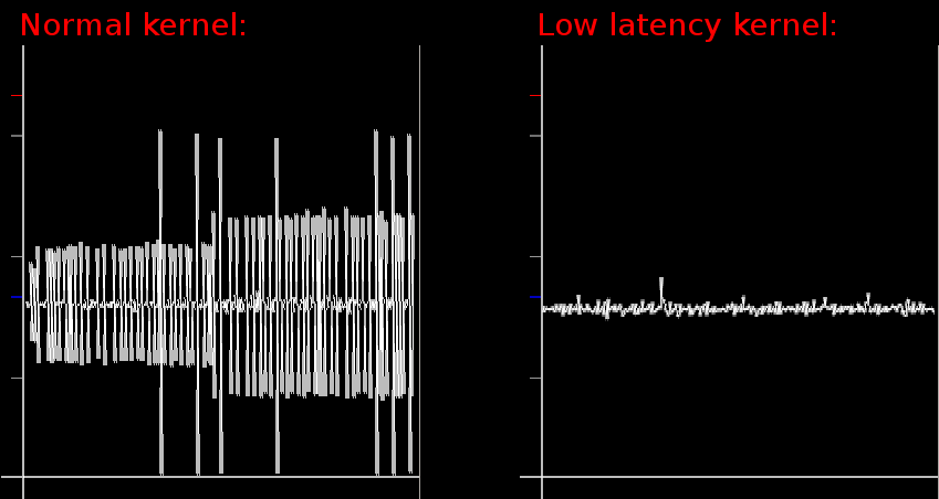

Jeg vil vise deg et par eksempler fra mine målinger:
(testet på GT 640, X4 940 3 GHz, 8GB RAM, Ubuntu 12.04 standard vs. low-latency. Hvis jeg husker riktig var lasten her et terreng på 2 mill polygon)
(testet på GTX 680, i7-3930K, 64 GB RAM. Med langt større terreng, annet stadie i prosjektet.)
Grafene viser frame latency, blå linje indikerer 60 FPS, rød 30 FPS. Det kan være litt vanskelig å lese fra grafene, men de vertikale strekene kommer fordi ett bilde blir forsinket så det kommer lenge etter det forrige, og deretter kommer påfølgende bilde svært tett på fordi GPUen jobber med jevn last. (bare spørr om du trenger utdyping på dette) Som du ser er gjennomsnittlig FPS helt fin og jevn. Mine observasjoner er at denne forsinkelsen kan være svært variabel, og kan raskt utgjøre 1-5 ms forsinkelse på et bilde eller mer, avhengig av hvor mye spillet må synkronisere.
Du tenker kanskje at fordelene med low-latency-kernel jeg snakker om over er god nok grunn til at aller operativsystemer burde brukt det som standard? Vel det har sine bieffekter også, det gir nemlig generelt noe høyere CPU-last som ikke er ideelt for laptoper. Så det jeg mener er løsningen er at operativsystemer i "performance mode" får en slik tweaking av scheduleren sin, noe hverken Linux eller Windows gjør i dag.

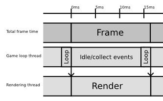

Du er forhåpentligvis inneforstått med at en game loop bør kjøres med konstant intervall for å sørge for jevn flyt i spill(altså flyt i bevegelser). Hvis du tenker deg om forstår du sikkert også at om en game loop kjører i 60 Hz, så har ikke en 120 Hz skjerm noen hensikt, for da vil den bare tegne to og to like bilder og vi er like langt. Så du er nok enig i meg om at en game loop bør kjøres så ofte som mulig, og minst like raskt som skjermen, og ideelt sett bør de være synkronisert slik at game loop blir ferdig akkurat i det skjermen skal starte neste bilde:
Så du ønsker da en game loop som starter "så sent som mulig" men akkurat blir ferdig til et konstant intervall. Den beste måten å få dette til på er å ha så rask iterering i en game loop som mulig, men innenfor det maskinene klarer uten forstyrrelser. F.eks. 120 Hz, 240 Hz eller mer. Men på et tidspunkt blir kollisjonsdeteksjon osv. for tungt. Du har sikkert forstått innen nå at hastigheten til game loop påvirker en totale forsinkelsen en god del, den blir et eget ledd på samme måte som Vsync.
I de simulatorene jeg har vært involvert i en game loop og rendering loop som opererer helt uavhengig av hverandre. Game loop operer med sin interne spilltilstand og produserer i hver iterasjon ferdige "snapshots" av alle elementers posisjoner og tilstander og legger dette i en kø. En del spillmotorer ville da prøvd å synkronisere f.eks. med en mutex(lås), men dette kaster bort dyrebar tid, og det er her synkroniseringsfrie algoritmer kommer inn. Ett alternativ er det vi kaller en låsfri kø. Denne fungerer ved at game loop produserer nye states, og render loop henter siste state hver gang den starter ny rendering. Hvor rask rendering er i forhold til game loop har da ingen betydning lenger, og du slipper å få det etterslepet av hendelser. Hvis renderingen plutselig går treger så hopper den elegant til siste state uansett. Da gjenstår det bare å få game loopen til å kjøre med den hastigheten du ønsker. Hvis f.eks. gameloop kjører i 240 Hz og rendering er i 120 Hz (uten vsync) blir forsinkelsen i dette leddet ~0-8.33 ms, mens spillet altså kan dra nytte av skjermer opptil 240 Hz og da få ~0-4.17 ms.
