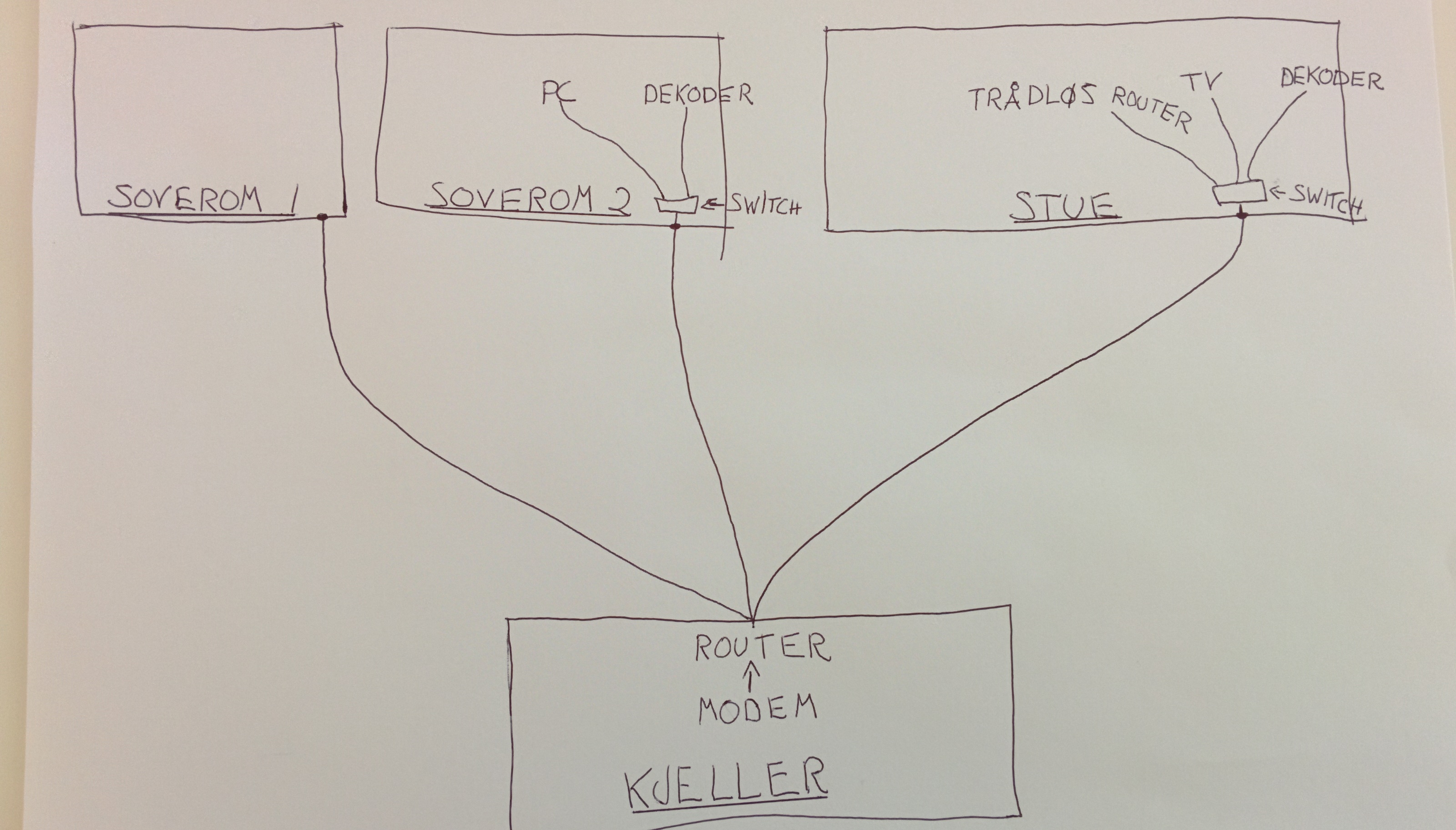

Mine foreldre skal snart flytte til en ny leilighet. Det er tre bygg med tre leiligheter i hvert bygg. Det er Canal Digital som skal levere TV og bredbånd der gjennom coax.
Modemet skal stå i kjelleren. Jeg tenker at det kan være greit med noen RJ45-vegguttak flere steder i leiligheten, slik at det er mulighet for å koble flere enheter til nett med kabel. Greit med flere valgmuligheter i en ny leilighet. Men jeg lurer litt på hvordan dette skal kobles opp. Eller hva som er mest ideelt.
Slik tenker jeg nå:
Siden modemet står i kjelleren bør det gå tre nettverkskabler derfra og opp til leiligheten, en til stua, en til gjestesoverommet og en til hovedsoverommet. Da får man totalt tre RJ45-uttak.
Siden modemet til CD ikke har routingfunksjon (etter det jeg vet), bør det vel helst stå en router også i kjelleren, slik at alle kablene opp i leiligheten går fra den. Da deaktiverer jeg i så fall den trådløse funksjonen på den. I selve leiligheten må jeg da installere en annen router, og bruke den som aksesspunkt. Vi har allerede en Asus AC66U som kan brukes til det.
Det vil vel sannsynligvis bare være mulighet for å koble til én enhet til hvert vegguttak, så om vi vil koble til flere så må jeg vel kjøpe en switch? Funker disse bra?
Legger ved et illustrasjonsbilde!
Det jeg tenke er at det kanskje blir litt mange ledd? Er dette en ulempe? Og hvilken konsekvens har det i så fall at jeg kobler til en switch? Medfører det en hastighetsbegrensning eller noe?

Burde enkelt kunne deles opp via switcher.
Kjør på med en switch som har mange nok porter utfra routeren.
legg opp en enkelt kabel til rommene, og eventuelt igjen da 4-8 porters på rommene.
Dette skal ikke ha noen hastighetsbegrensning i forhold til den faktiske ytelsen du får fra veggen.
Kjør på med gigabit switcher hele veien, går utifra at det skal være innenfor rimelighetens grenser og fiberkabler er utelukket :)

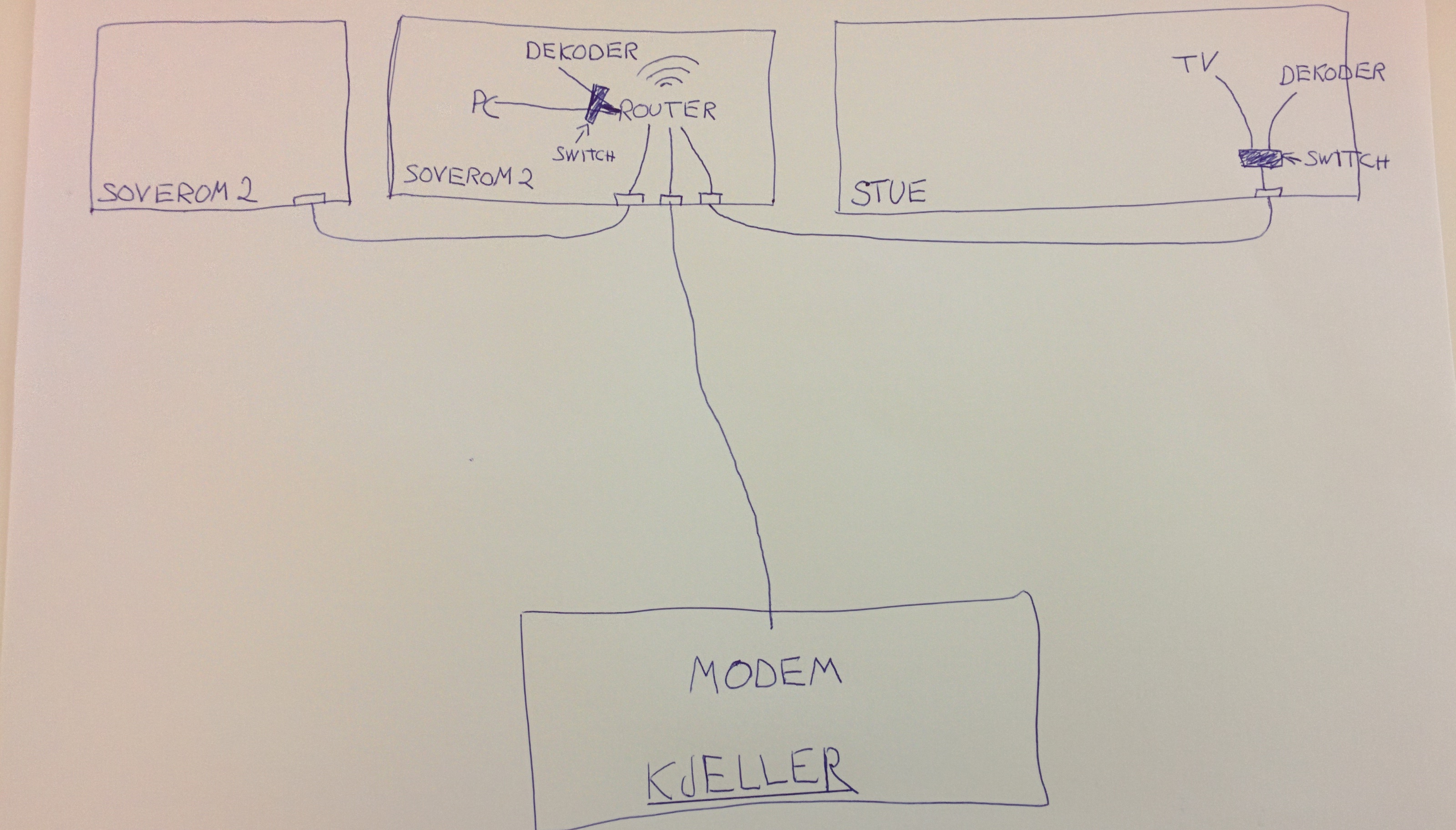

Ut fra routeren? Du mener ikke at switchen bør være i kjelleren? Elektrikeren foreslo å bare koble modemet til en switch nede i kjelleren, og plassere routeren oppe i leiligheten. Men problemet med dette er vel at da blir det ikke noe hjemmenettverk? For at det skal bli det, så må vel alt koblet via en router i kjelleren?
F.eks. krever de nye dekoderne til CD at man kobler begge til hjemmenettverk for å få den nye multiromløsningen. Så hvis en dekoder står på soverommet og den andre på stua, så må vel begge kobles til hvert sitt vegguttak som begge har tilknytning til routeren i kjelleren?
regner med du legger rør til koaks uttak også da? så du har ett til koaks og ett til nettverk i hvert rom?
hva med å bruke ett av rommene oppe som "teknisk" rom, dvs en kabel fra modem til en router f.eks i stua, og så kabel til de andre rommene derfra....da slipper du unna ett ekstra ledd med utstyr hvertfall
Går rør til coax også ja. Elektrikeren har ordnet med disse rørene nå.

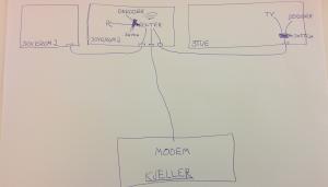

Det er kanskje ikke et dumt forslag. Men tror jeg diskuterte det med elektrikeren og kom fram til at vi da i så fall må ha tre vegguttak der routeren står. Altså en kabel fra modemet i kjelleren til et vegguttak på f.eks. det ene soverommet. Fra routeren på soverommet må det da gå en kabel inn i et annet vegguttak på soverommet, som gir nettilgang på stua, og en kabel til et annet vegguttak på det andre soverommet.
Altså sånn som illustrasjonen viser. Blir det noe bedre da?

Men dette er jo egentlig en løsning som tilsvarer mitt første løsningsforslag. Altså at vi har routeren i kjelleren, og at det går tre kabler fra den til tre forskjellige rom. Forskjellen er at du bruker en switch med 24 porter i stedet for router pga. at du har et multimodem. Siden Canal Digital ikke har et multimodem, blir vi nødt til å bruke en router i stedet for en switch. Blir ikke det rett da? Den andre forskjellen er jo at modemet og routeren blir stående i kjelleren her da, men ellers blir jo kablingen lik?
Stemmer nok det.
Er som sagt ingen avansert løsning foreløbig :)
Vil tro at du også kan dra routeren opp i leiligheten for å ta nytte av trådløsen, da skal du i teorien kun dra de 3 gjenværende kablene du får plass til i hvert rom. Og eventuelt legge på en switch i hver ende av kablen :)
Stemmer nok det.
Joa, det går nok an å ha routeren i leiligheten, men da blir vi altså nødt til å ha to ekstra vegguttak på det rommet der routeren står dersom vi vil ha vegguttak på to andre rom også. Det blir veldig mange vegguttak på en vegg. I tillegg så er det sånn at der det er uttak for internett/TV så er det også krav om at det må installeres 6 stikkontakter. Og hvis vi har enda flere vegguttak, så må vi vel ha enda flere stikkontakter også. Så hele veggen blir jo full av vegguttak og stikkontakter da. Slik sett er det bedre å ha en router i kjelleren, og ett vegguttak for internett på hvert av rommene. Da bruker jeg en router til i selve leiligheten som aksesspunkt.
