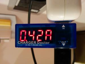

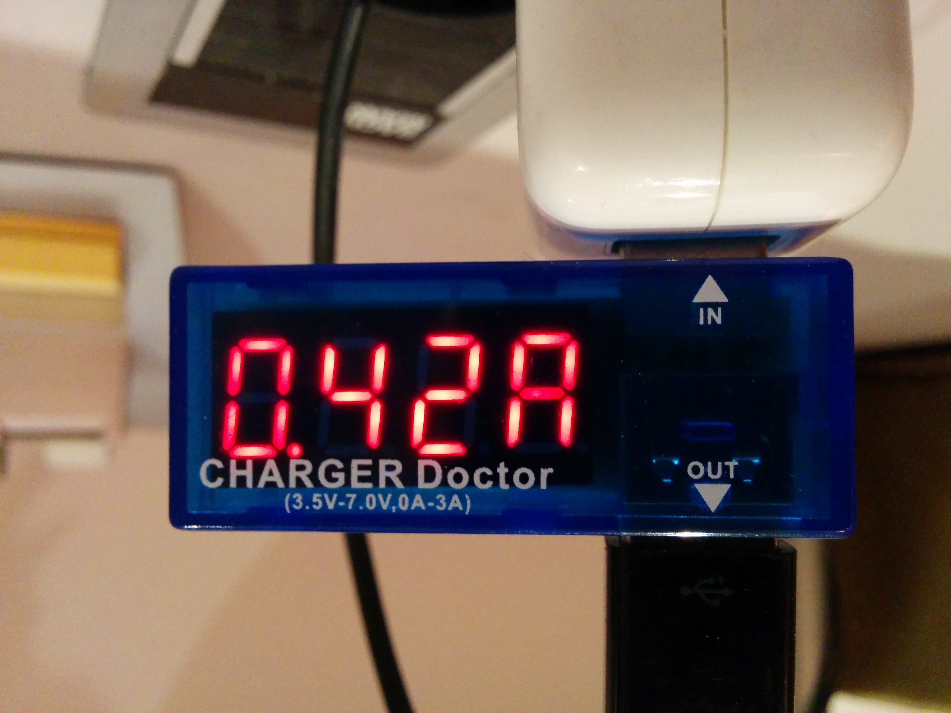

ATWindsor Skrevet 4. september 2014 Forfatter Skrevet 4. september 2014 (endret) Testet med en original ipad-lader den leverer tilsynelatende ikke mer enn ca 500mA, mens en lader til en lader til en samsung-tablet leverte ca 1,8A, så det virker som apple-ladere ikke er så bra, det virker som de gjør sin egen greie. AtW Endret 4. september 2014 av ATWindsor

AdNauseam Skrevet 4. september 2014 Skrevet 4. september 2014 (endret) Apple-laderen bærer usedvanlig høy kvalitet ifølge noen dyptgående analyser. Det at den ikke leverer mer enn 500 mA er jo fordi at det må skje en "godkjenning" her. De fleste produsenter har en sånn begrensning der de må ha godkjent kilden før kranen åpnes helt. Kan du ikke bare prøve å lete opp en ekte originallader? Kan ikke koste så mye. Endret 4. september 2014 av AdNauseam
klilleng Skrevet 5. september 2014 Skrevet 5. september 2014 Testet med en original ipad-lader den leverer tilsynelatende ikke mer enn ca 500mA, mens en lader til en lader til en samsung-tablet leverte ca 1,8A, så det virker som apple-ladere ikke er så bra, det virker som de gjør sin egen greie. AtW Takk for den infoen. Viser at en "12W" lader ikke nødvendigvis leverer 12W uavhengig av hva som lades. Greit å vite!
