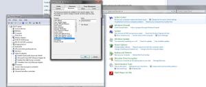

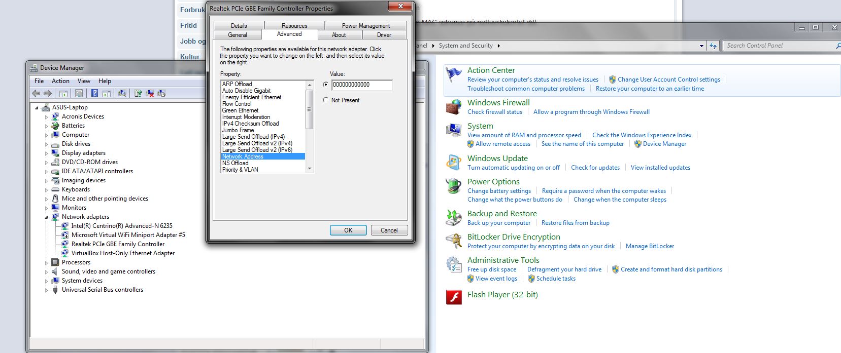

ChrisCo Skrevet 1. september 2014 Skrevet 1. september 2014 Du kan prøve å bytte MAC adresse på nettverkskortet ditt.....
satser Skrevet 1. september 2014 Forfatter Skrevet 1. september 2014 Du kan prøve å bytte MAC adresse på nettverkskortet ditt..... Ok. Hvordan gjør jeg det? Og hvorfor har det noe å si? Jeg har ikke så god greie på dette, men har hørt dette med MAC adresse før
ChrisCo Skrevet 1. september 2014 Skrevet 1. september 2014 Skriv den nye MAC adressen der hvor alle 0'ene står, sånn som dette:
Konto brukes ikke Skrevet 1. september 2014 Skrevet 1. september 2014 Enkelt forklart - det er den som identifiserer deg på nettet. Så når du endrer denne, så blir du en 'annen' og da har du brukt 0 av dennes opp/ned grense.
