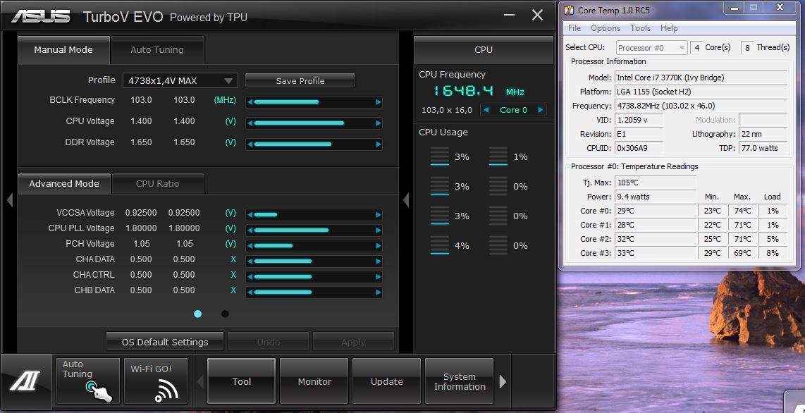

Tror jeg har kommet til max power av min Cpu kan klare nå.
4,738Ghz med 1,4V
Spilt ca 30 min. med Crysis 2 nå. Har ikke testa ut Crysis 3 med denne OC, men det kommer.
Plz kommenter noe :)
Likevel på bilde til høyre nederst ser jeg "load" 1% til 8%. Skulle tro at disse data viste max load, etter å ha spilt i ca 20 min?
Burde ikke load være høyere?
Funker overklokken i Battlefield 3 en god stund, så er den som regel stabil nok. Dette bruker jeg ofte som test i stedet for prime95, siden å spille bf3 er mye gøyere, og bf3 krever mye cpukraft.
Tja, "load" er i sanntid, så når du er på skrivebordet, så vil det jo synke drastisk kontra om du er in-game :)

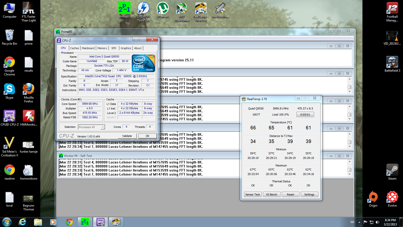

Denne var i allefall stabil i noen timer på prime, så har jeg spilt bf3 noen timer uten problemer. Men likte ikke å bevege seg høyt opp på 60 tallet under bf3 spilling, desuten så kunne jeg ikke ha rammen raskere en 1333Mhz. Så nå er det bare 3.8Ghz, men det er i allefall 1GHz over stock:-) Minimal forskjell på ytelse også. Den greier foresten 4.4GHz,noe som er veldig høyt for en slik cpu, men siden jeg ikke har god nok kjøler så ble tempen langt over 70. Jeg innbiller meg at cpuen er god opp til 72grader
Her var det veldig varmt i rommet, så forskjellen på idle og load er latterlig liten syns jeg. Jeg måtte også sette viftene, push pull på en h20 620, på max,hehe.
