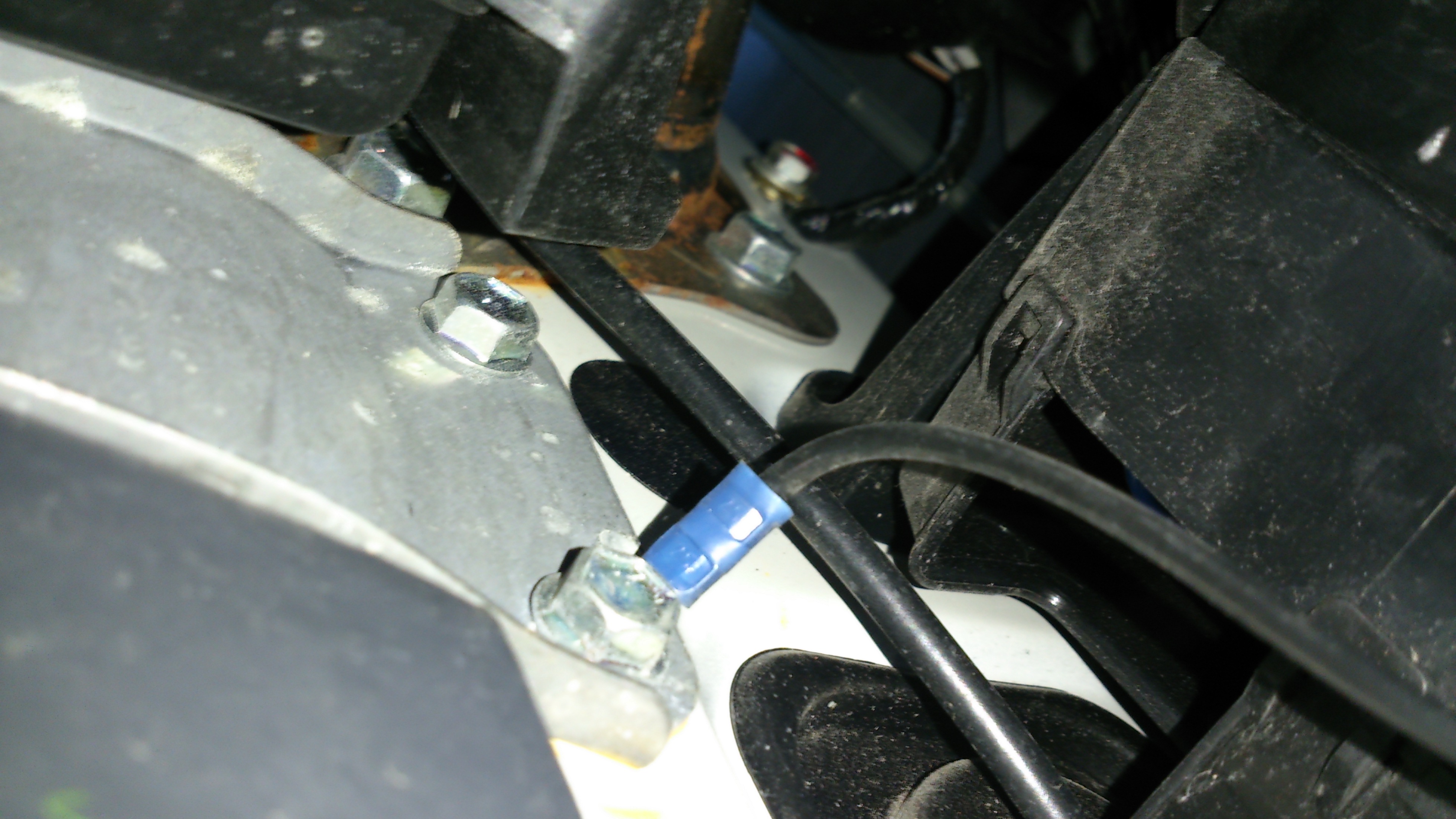

Løs jordingslening i Hiace 2006. Hva er den til?
T4wd
Ligger en løs jordingsledning, festet rett over sikrings boksen inne i førerhuset. Lurer på hvor den skal festes. Er flere kontakter den kan festes i, men vet ikke hvilken. Vil helst ikke ødelegge noe ved en feilkobling.
Noen som har peiling?

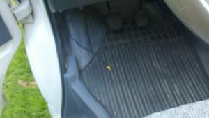

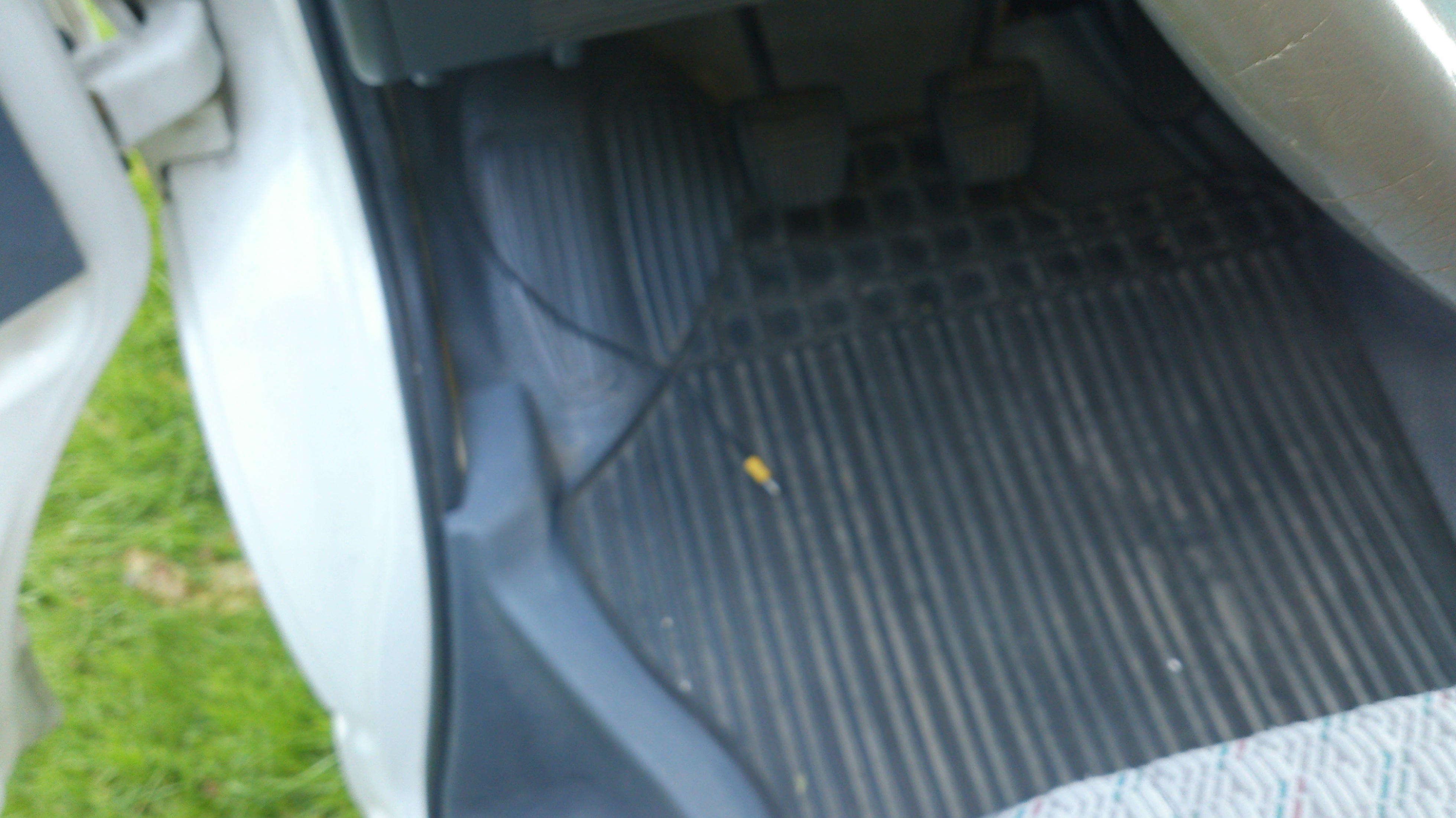

Beklager dårlig bilde. Er den ledningen med gul kontakt på venstre bilde og blå kontakt på høyre bilde. Detter er samme ledning.

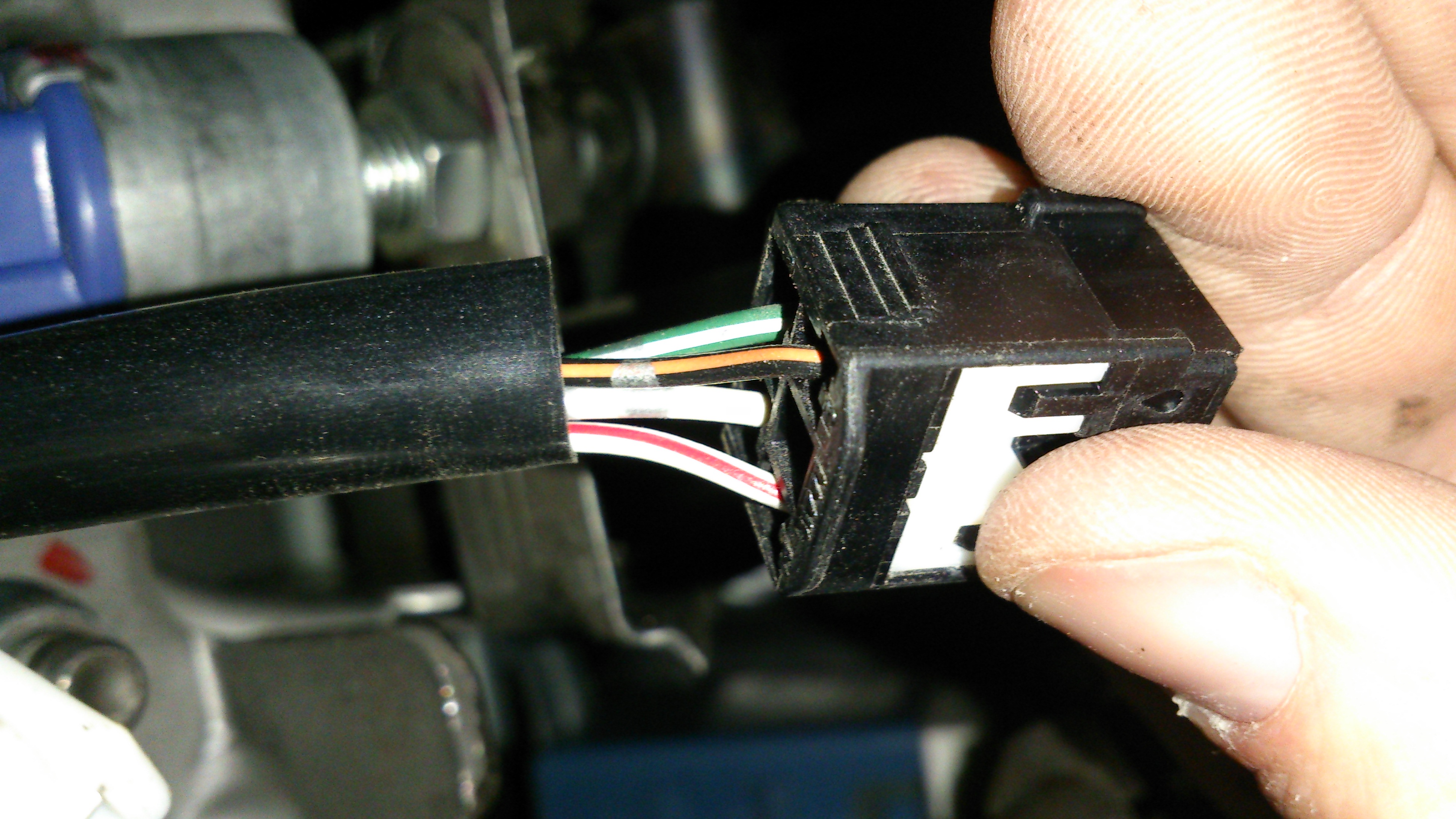

Det er fire ledninger som går inn til bremselysbryteren. Tre av de er det spenning på mens den siste mangler spenning. Vil jo tro at det er her feilen ligger.
Legger ved et bilde av ledningene i tilfelle noen vet noe. Det er den hvite ledningen (som har 2 sølvprikker med jevne mellomrom) som ikke har spenning. Den grønn/hvite er minus, den svart/oransje er +, og den hvit/røde er minus. Da er det vel sannsynlig å tro at den hvite ledningen skulle ha vært +?
