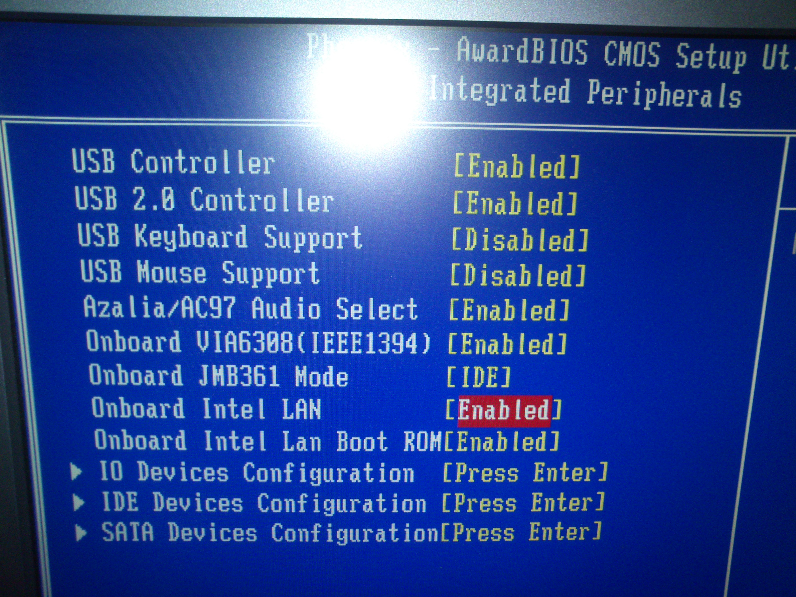

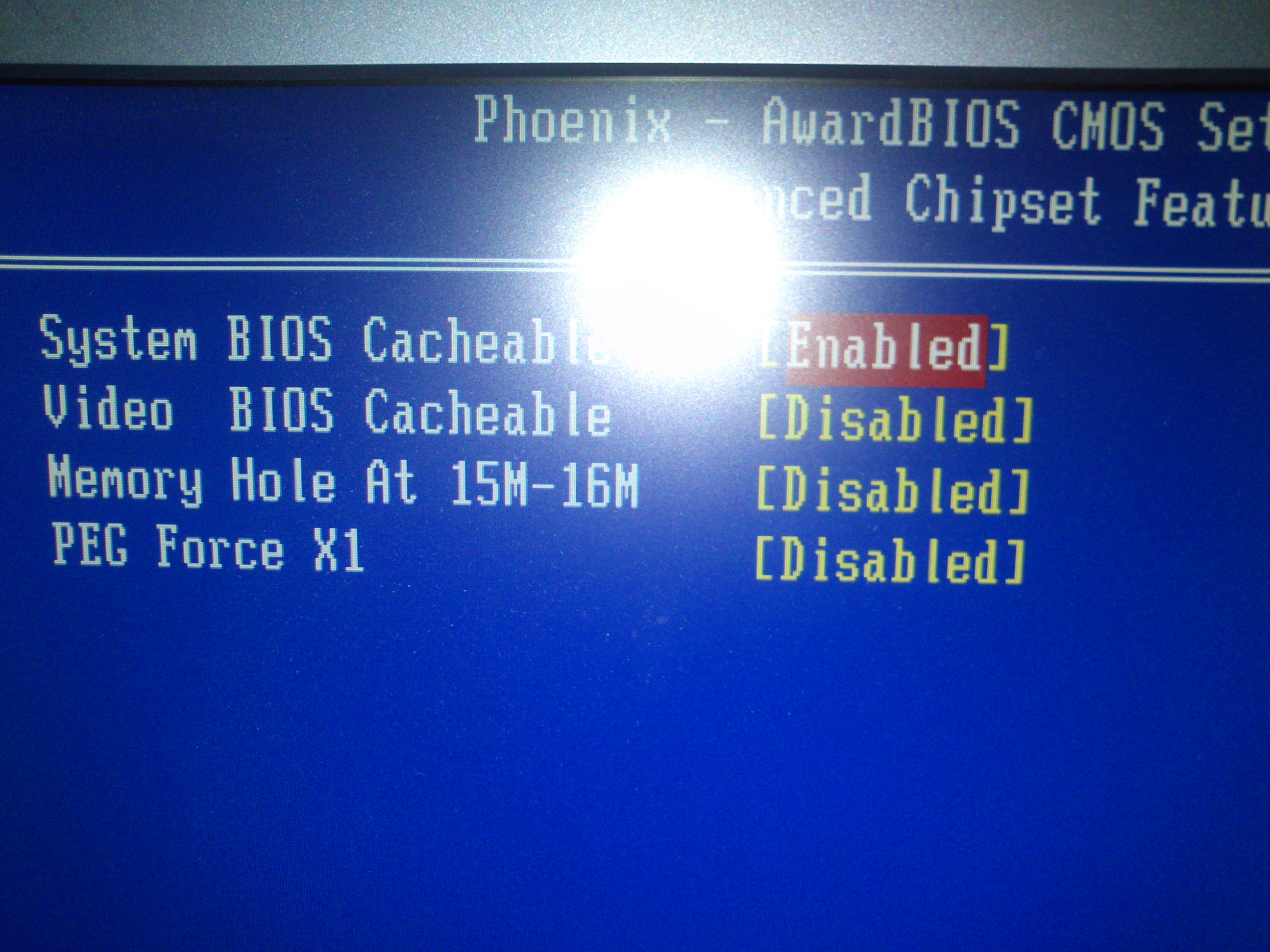

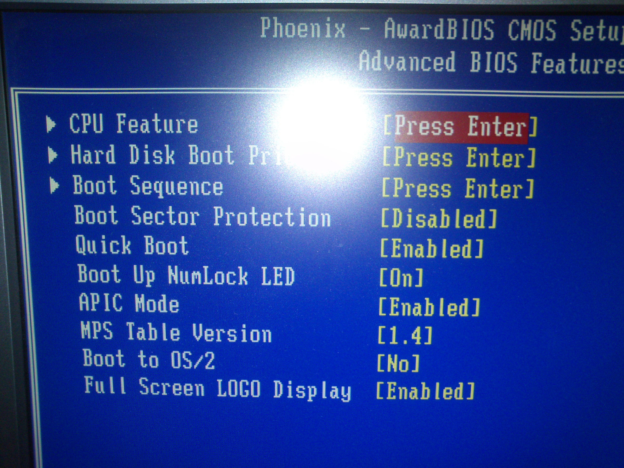

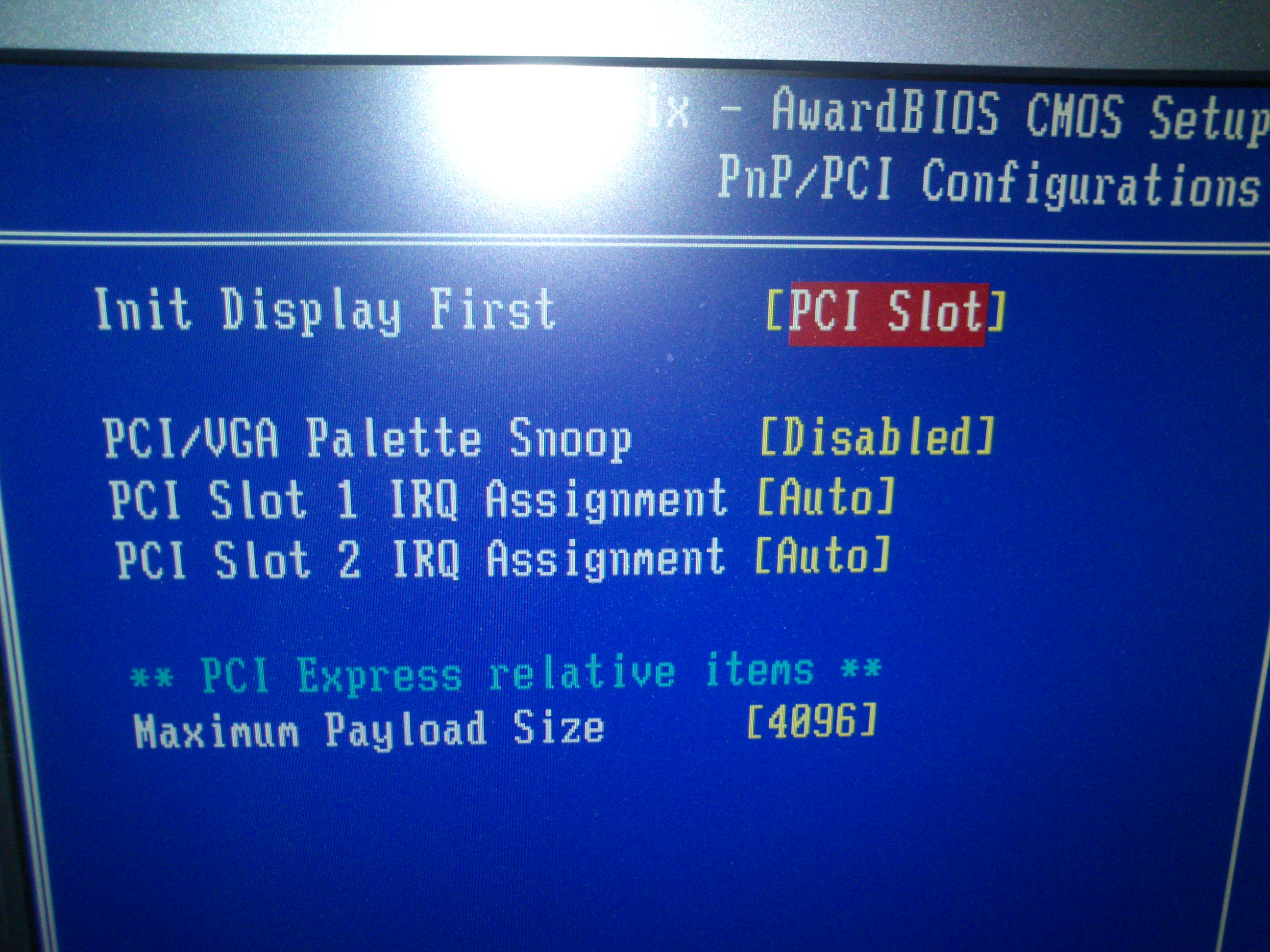

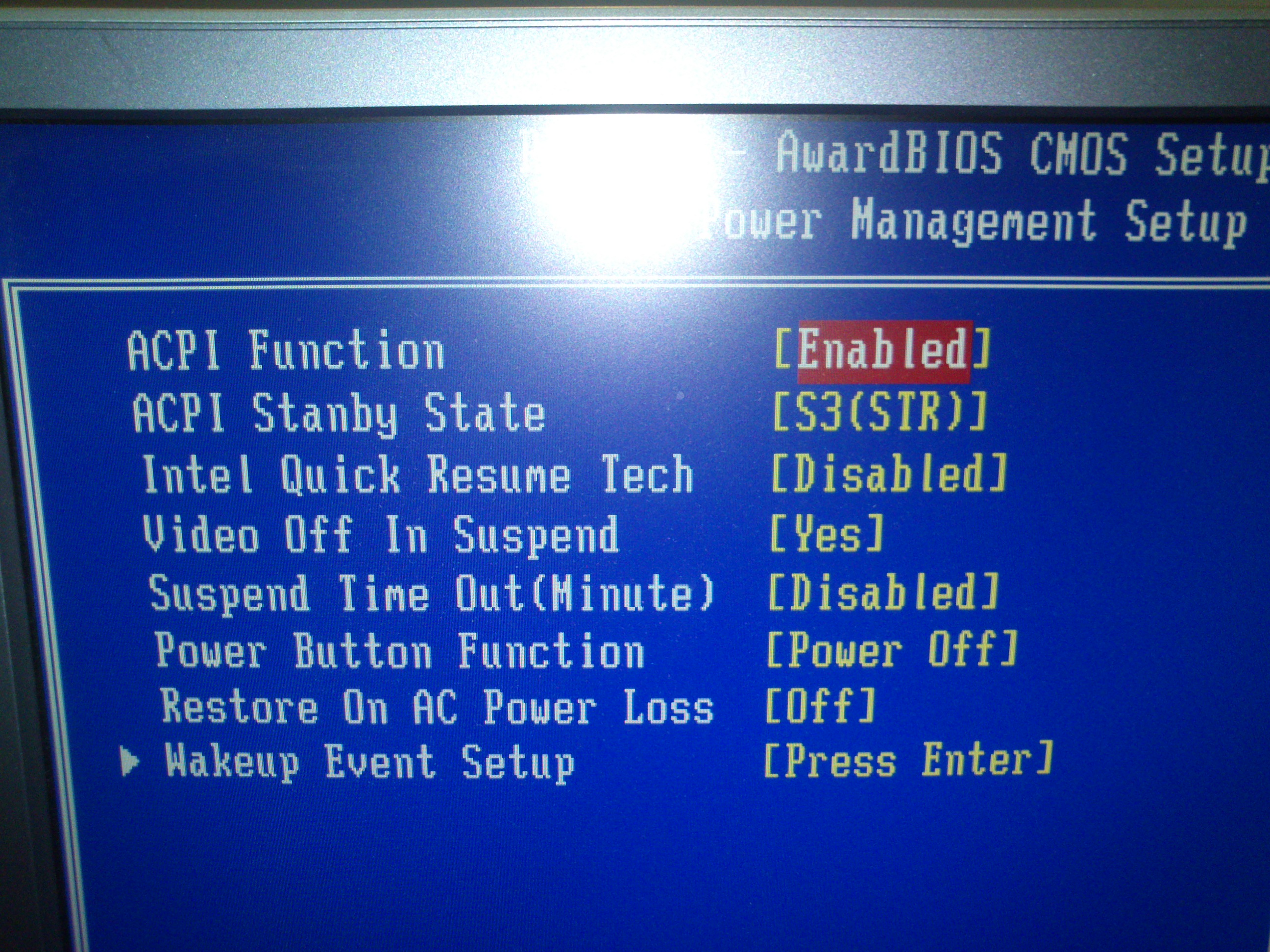

«Quattro» Skrevet 16. august 2014 Forfatter Skrevet 16. august 2014 Memory remapping opsjonen, hvor finner jeg den instillingen? Lyd og lan fant jeg i bios. Tok et par bilder av bios før endring, så vett jeg hvordan instillingene var hvis jeg roter det skikkelig til Legger de med her, ser du noe som må forandres? Og ser du "memory remapping opsjonen"?
Syar-2003 Skrevet 16. august 2014 Skrevet 16. august 2014 Skal visstnok enables automatisk fra og med en viss bios versjon, se https://forum-en.msi.com/index.php?topic=122718.0 Men ser du har kun 2GB minne. Da trenger du ikke tenke på memory remap egentlig. Og installasjonen skal uansett kunne gjennomføres uten problemer med < 4Gb

wil Skrevet 16. august 2014 Skrevet 16. august 2014 (endret) Hei. Jeg ser på bildene av biosen der. Det står blant annet JMB361 Mode der og at den står på IDE. Har du mulighet til å sette den til AHCI istede? Vet ikke om du har den muligheten, men hvis du har det så prøver du det og kjører installasjonen en gang til. Se om det hjelper. Endret 16. august 2014 av wil
Syar-2003 Skrevet 16. august 2014 Skrevet 16. august 2014 Hei. Jeg ser på bildene av biosen der. Det står blant annet JMB361 Mode der og at den står på IDE. Har du mulighet til å sette den til AHCI istede? Vet ikke om du har den muligheten, men hvis du har det så prøver du det og kjører installasjonen en gang til. Se om det hjelper. Det er ingen vits. Denne jmb361 er for ekstra ultra ata 133 port (idé/påta) kontroller på det hk (ingen AHCI) Og harddisken(e) er nok tilkoplet brikkesettets sata porter/kontroller fra intel. Skal han sjekke for disk ahci mode trykkes enter på Sata Configuration litt nedenfor.
