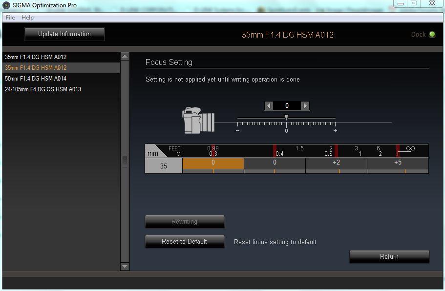

allak Skrevet 12. januar 2015 Forfatter Skrevet 12. januar 2015 (endret) Har kjøpt meg docken nå, så får gi den et forsøk. Kan noen bekrefte at dette er riktig, at jeg kan sette fokus på 0,3m,0,4m,0,6m og uendelig? Skal fokousen bli strøken da? er det ikke litt langt hopp ifra 0,6m til uendelig? Endret 12. januar 2015 av Nikon D600
flageborg Skrevet 12. januar 2015 Skrevet 12. januar 2015 (endret) Har kjøpt meg docken nå, så får gi den et forsøk. Kan noen bekrefte at dette er riktig, at jeg kan sette fokus på 0,3m,0,4m,0,6m og uendelig? Gratulerer med et nyttig verktøy Slik ser mitt oppsett ut.... Endret 12. januar 2015 av flageborg
allak Skrevet 12. januar 2015 Forfatter Skrevet 12. januar 2015 (endret) Hei, takk for det Ja ser det var for 35mm jeg spurte etter. Nå koblet jeg på 50mm og da var det fokusavstander på 0,4,0,7,1,5 og uendelig.... Hvordan i praksis "sjekker" du uendelig? Og måles avstanden fra objektivglasset, eller er det ca? Endret 12. januar 2015 av Nikon D600

Trondster Skrevet 12. januar 2015 Skrevet 12. januar 2015 (endret) Hei, takk for det Ja ser det var for 35mm jeg spurte etter. Nå koblet jeg på 50mm og da var det fokusavstander på 0,4,0,7,1,5 og uendelig.... Hvordan i praksis "sjekker" du uendelig? Og måles avstanden fra objektivglasset, eller er det ca? Avstanden er nok fra sensoren, fra sensorplanet - kikk etter et merke på selve kamerahuset: For fokus på uendelig - finn et kontrastfylt motiv i horisonten (eller i alle fall langt unna) en dag med klar sikt. Hvorfor vil du "sjekke" uendelig ?Fordi autofokus på uendelig (dvs horisonten) ofte er ganske så viktig - for eksempel til landskapsmotiver. Hvis du ikke tror det er mulig å fokusere forbi uendelig får du grundig tro om igjen - en stor fordel ved å kunne fokusere forbi uendelig er for eksempel til IR-fotografering, hvor du må fokusere forbi motivet for "vanlig lys" for å få det skarpt i IR. Endret 12. januar 2015 av Trondster
