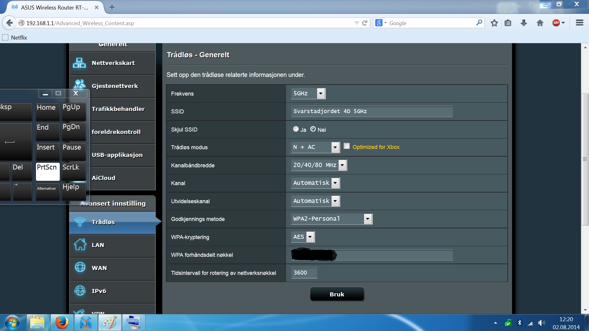

Post innstillingene for routeren og nettverkskortet her...
Hvilke innstillinger er det du er ute etter?

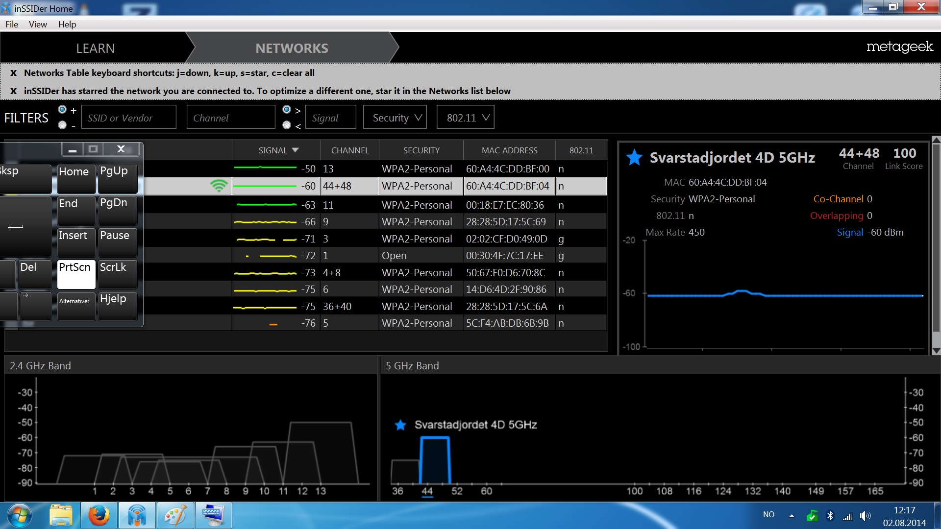

Ellers inSSIDer:
Edit: Etter kanalbytte takket være inSSIDer er jeg oppe på 270-300mbps på 5Ghz. MEN jeg sliter fortsatt med at jeg får lav hastighet opp mot internett. Har 25/5 linje, men får målt mellom 5/3 og 10/5 med nettfart.no. Laptop koblet på samme nett og i samme rom får målt full hastighet.
Endret av Hugo_Hardnuts
Vet ikke helt hvorfor kanal fortsatt står som automatisk, ettersom jeg endret den til manuell (48) i går.
Øverlste delen av lista her fikk jeg ikke med, men dette er også for 5Ghz.
Noe sier meg at det er noe mer/annet du trenger, men hvor finner jeg oversikt over wifi-innstillingene?

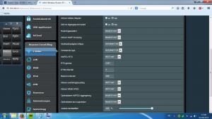

Aktiver IGMP Snooping
Deaktiver Overføringsbursting og WMM APSD

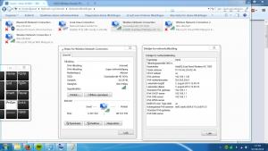

Ser at når jeg kobler meg til nettet, så får jeg umiddelbart rundt 8-900mbps, før den raskt faller.
Sett Wireless Mode til bare 802.11a eller a/n, eller så spesifikt mot a som mulig...
Kan ellers ikke se noe feil faktisk med konfigen din.... Hva står det du har av hastighet når du sjekker status for tilkoblingen? Husk at du får ikke mer enn maks 867Mbit/s...
