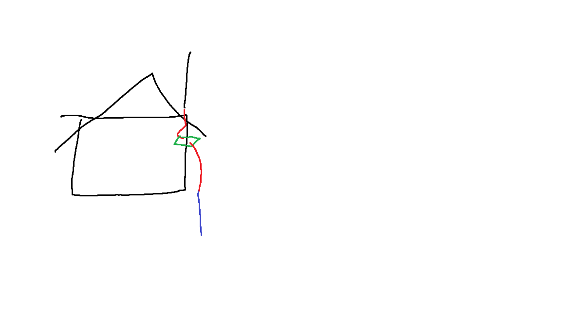

Kan DrHawkin tegne et skjema for prinsippet til den alternative lynavlederen? Jeg klarer ikke helt å skjønner hvorfor den skal kobles inn i huset.
koble ut jordfeilbryteren, ta vekk hele ledninga, la jordfeilbryteren stå til ingen nytte aleine.
Så kobler du jordfeilbryteren på en ledning som går til kobberstang nedi jorda. da leder den lyn vekk ifra sikringane
Det at den står inni huset var kun fordi vi brukte jordfeilbryteren til det og ikke flytta på den siden den står såpass langt vekke fra resten av anlegget.
trenger du plantegning på det? :p
selvfølgelig er det stang på taket som går til jordfeilbryteren, trodde det var innlagt fra starten. hvordan skulle lynet ellers treffe lynavlederen?
Så kobler du på en ledning som går til kobberstang nedi jorda. da leder den lyn vekk ifra sikringane
Ja. Det trenger jeg faktisk skjemategning på. Hva betyr å "ta vekk hele ledninga"? Hvor mange kontaktpunkter har du på denne jordfeilbryteren, og hvilke er i bruk? Er jordfeilbryter og jordspyd også koblet til lynavleder på taket?
De lynavlederene jeg har sett, har som formål å lede lynet vekk fra huset, og ikke innom det. F.eks ved å ha en feit og høy stang/antenne som er isolert fra huset (spesielt el-anlegget), men som samtidig er godt jordet (nedgravd jordplan). Da vil lynet slå ned i stangen i stedet for huset, og gå rett til jord.
