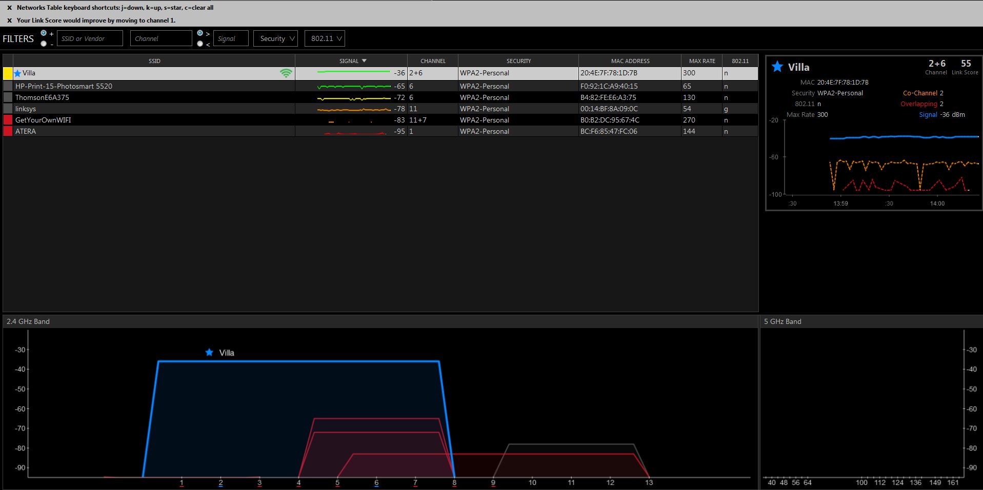

Legg gjerne inn et skjermdump fra InSSIDer med vitale data om nettverket - da bl.a. signalstyrke. La den gå litt slik at man evt. også ser svigninger her.

Skal se om jeg får tatt en skjermdump av InSSID som kan forklare noe.

Er andre nett i nærheten ja. Se vedlegg fra InSSid
Kanskje prøve å deaktivere channel bounding - står gjerne noe vanlig knyttet til 20/40MHz i oppsettet et sted vil jeg anta. Se om stabiliteten blir bedre av det (ytelsen kan imidlertid bli noe dårligere).
Har da skiftet til kanal 1 så får jeg se om det bedrer seg.
