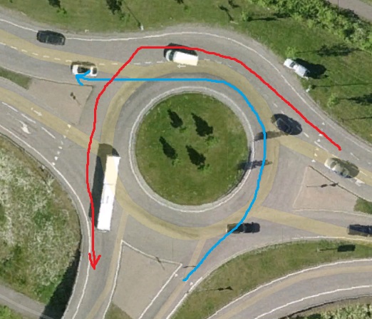

deaktivert443556 Skrevet 8. august 2014 Skrevet 8. august 2014 Det er sant at Vegvesenet har i noen få tilfeller hatt tilleggsskilting om påbudt kjøreretning i såkalte "galger", men dette er sjelden og absolutt et spesialtilfelle.Slik som i vedlegget? Hadde dette vært en ordinær rundkjøring uten stiplet linje og piler som viser kjøreretning, så ville jeg ha sagt at den røde er uhensiktsmessig plassert, men at han likevel har forkjørsrett. I denne rundkjøringen mener jeg at den røde må skifte fil for å komme seg sørover. Han har selvfølgelig vikeplikt i det han skifter fil.
ATWindsor Skrevet 8. august 2014 Forfatter Skrevet 8. august 2014 Er ikke det ledelinjer, ikke feltlinjer? AtW
