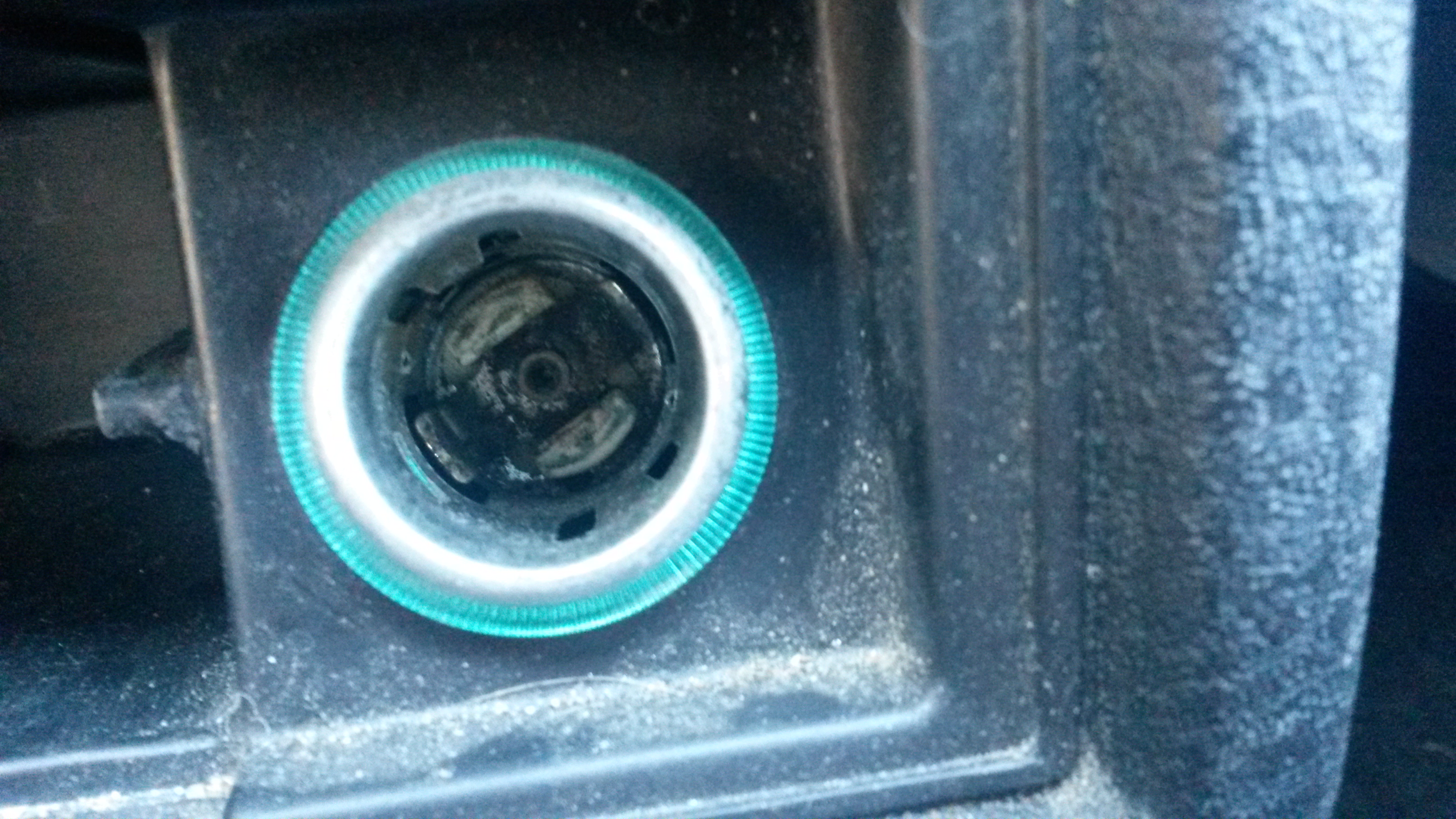

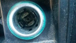

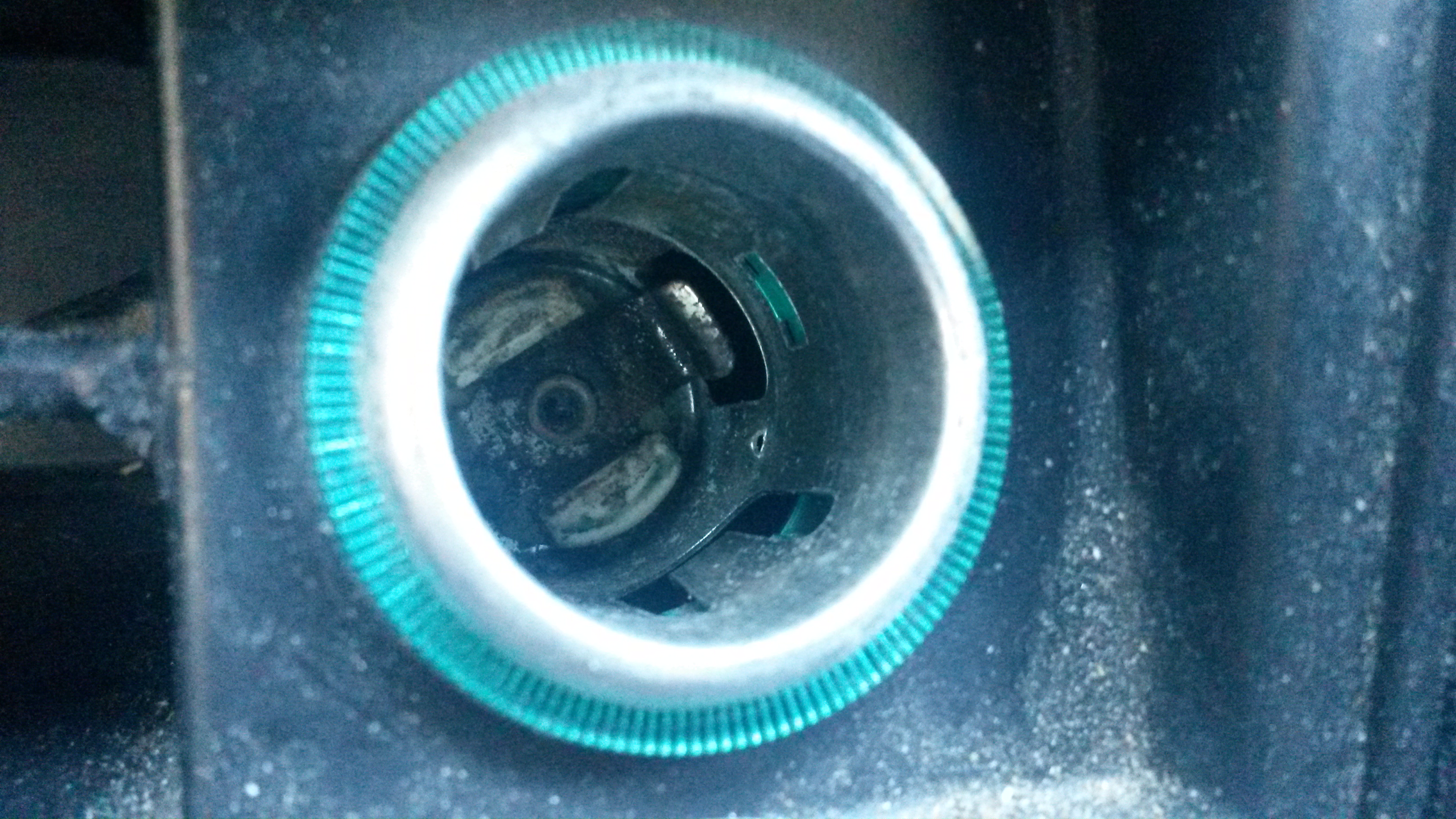

Prøvde nettopp en ny mobillader og en bluetooth sak i sigarettenneren i bilen og eg må bevege de i alle retninger skal eg være så heldig å få kontakt inni der. Er det så enkelt? som å rengjøre kontakten..for ser det ser ikke helt plettfritt inni der eller har dere andre tips?
Vel, det kan hende det er faste kontaktpunkter der inne som man må lete etter for å få kontakt, alternativt at punktene er bøyd evt skitten. Kunne jo være en ide med bilder... ?

jeg hadde samme problem.
Demonterte kontakten og skrudde fra hverandre de forskjellige delene og fasket dem skikkelig.
Funket bra.
Har du stål-ull tilgjengelig er nok det ideelt.

Hvis du har rust inni der, bidrar det ikke til at saken blir noe bedre.
Men hvis du skal pusse kontaktflatene må du være sikker på at det ikke er strøm på.
Jeg tror at stålull egner seg, men husk at stålull leder strøm. Du MÅ kutte strømmen først.
Noen biler kutter strømmen i sigarettennerkontakten når du tar ut nøkkelen, andre gir strøm hele tiden. Tryggest er kanskje å ta sikringen eller koble fra bilbatteriet.
Endret av Mannen med ljåen
Har en av hver sånn kontakt du linker til, men begge får like dårlig kontakt. Kan jo prøve å pusse/rengjøre inni der, er vel bare å koble fra batteriet så skal det vel ikke være strøm der.
