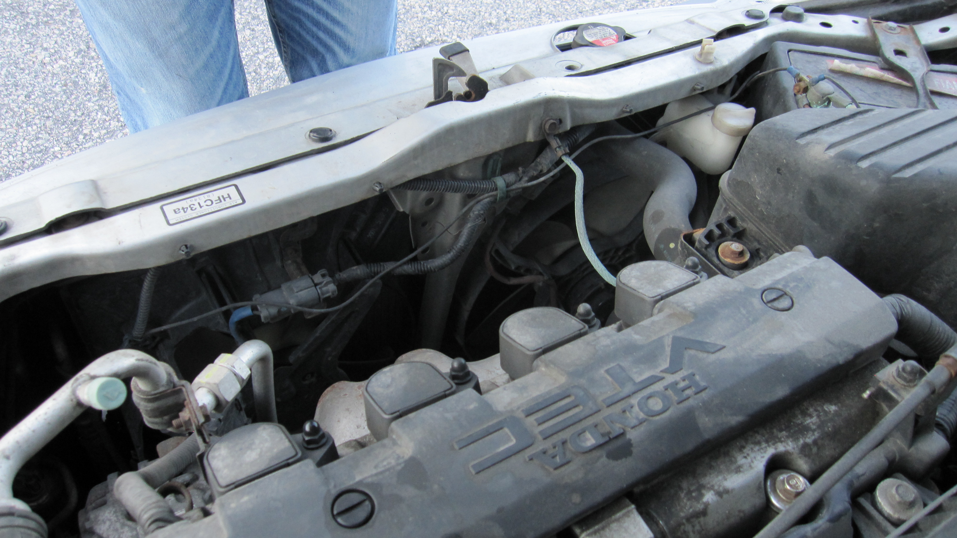

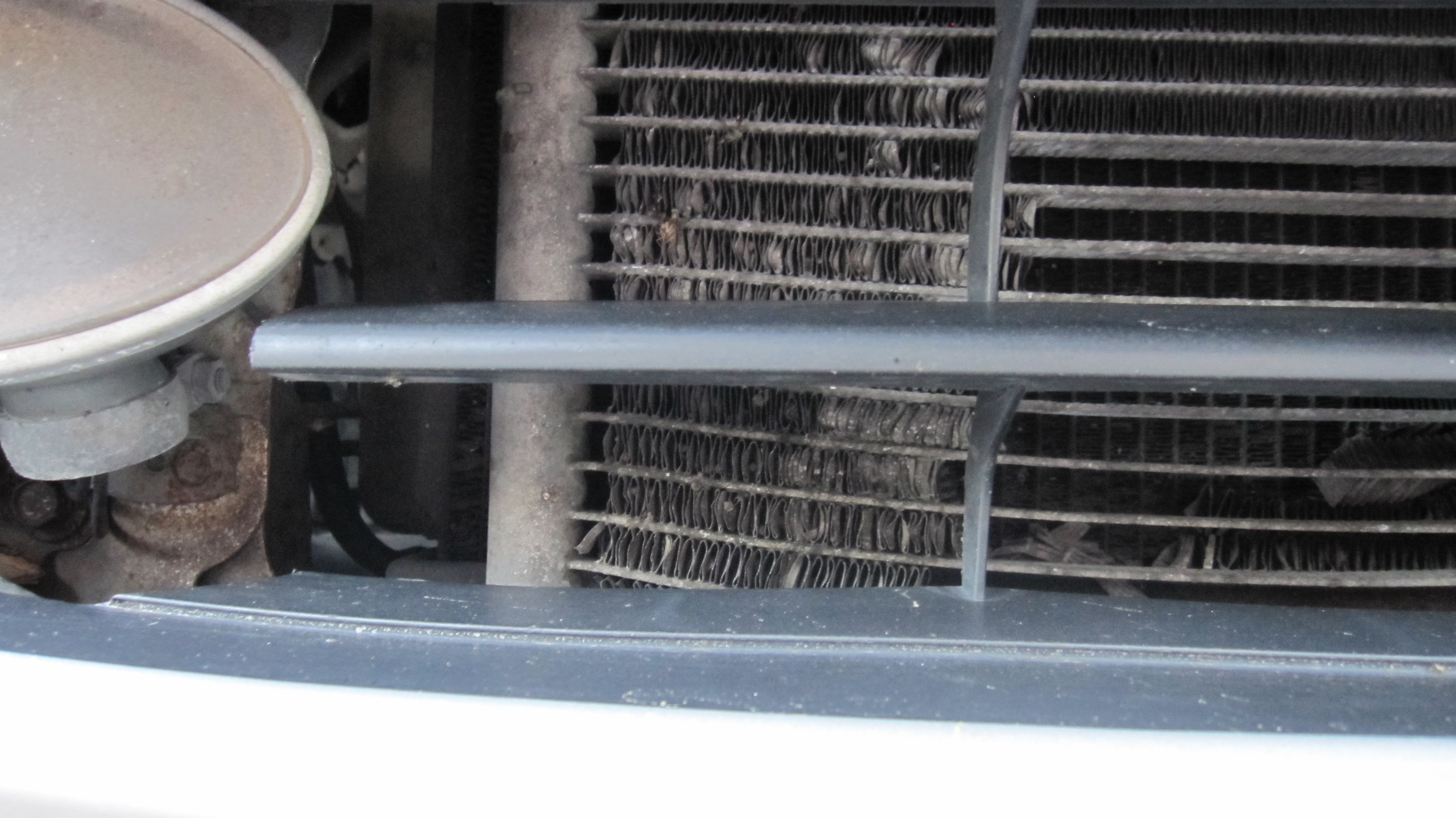

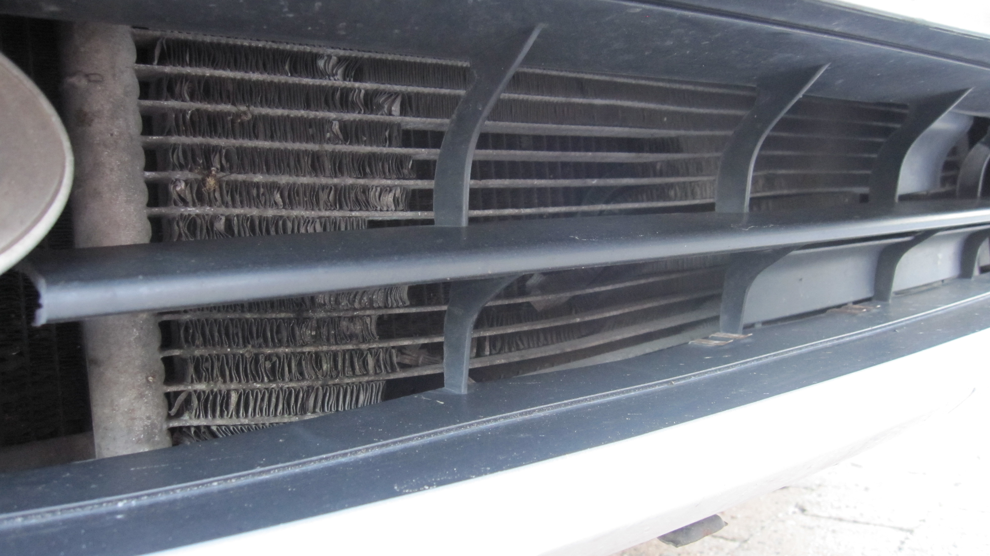

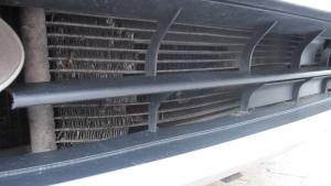

Sitter helt foran på bilen under der du åpner panseret. Den plata med de rillene på er AC radiatoren. Bare titt inn bak grillen. Du har ha flere radiatorer, men AC sitter alltid helt ytterst. Kjennestegnes ved at det går tynne alu rør inn på den. Den får kald luft først, men det får all steinspruten også. Derfor er det ganske vanlig at de må byttes etterhvert.
Pleier å være en smal sak å bytte den på japser. Løsne de øvre brakettene som holder hele radiatorpakka, løsne rørene og ta det derfra. Mulig du må skru av de viftene for å få plass osv. Til slutt drar du den bare rett opp. Forsåvidt en jobb man kan gjøre på grusen.
