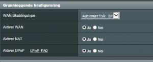

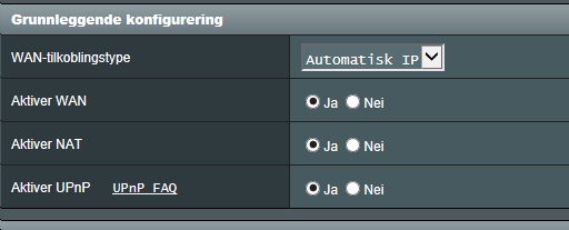

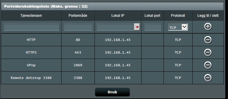

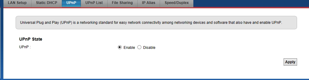

jeg har dette modemet Zyxel P-2812HNU-F3 og så har jeg ASUS RT-N66U Dark Knight 11n N900 Router
jeg har en win server som trenger tilgang til UPnP dette fungerte fint til Telenor gjorde en oppdatering til modemet snakket flere ganger med Telenor om dette dem sier dem ikke har gjort noe så kjøpte jeg asus routern men den har helder ikke og nok støtte for UPnP så vet ikke helt hva jeg skal gjøre.
plan var kunne få tilgaang til servern hvorsom helt i denne verden

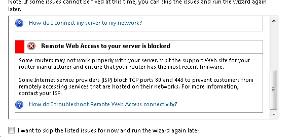

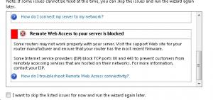

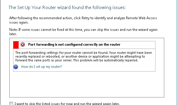

og nu sier server den ikke finne portene som er åpnet på modem eller router port 80 og 443
Hva trenger du uPnP til?

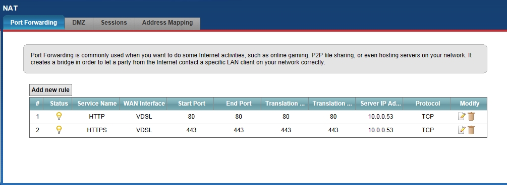

For å få tilgang til serveren utenfra kan du enten bare bruke port forwarding om du kun trenger tilgang over en port (port må også være åpnet i WinFirewall på serveren), eller du kan legge serveren i en DMZ-zone, eller VPN (mener N66U har dette innebygget).
jeg vet ikke. jeg har åpnet portene som trenges og vet helder ikke hva jeg skal gjøre få den på nett. har gjort alt server bet meg om. bruker Windows Server Store Essentials 2008 r8.
og tester lit på Windows Server Essentials 2012 og 2012r2
hehe med Essentials den setter det opp selv det på server. lokalt fungere det. men jeg tenker også utvide serven til noe mer kanskje ha et domene der med webside.

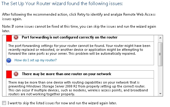

sånn bildne vises nu så er ikke modemet i bringe modus. asus er bare nu som en eksra router for den er bedre fart på den enn modemet er. men får feilmedlinger for det fra server når den står i bringe modus
jeg kommer nu ikke noe lengere i bringe modus og komme helder ikke noe lengere med server med asus router. før modemet ble oppdatert av Telenor så fungerte server. jeg vet ikke mer hva jeg skal gjøre derfor prøvde jeg her spørre

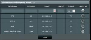

Flott! Da kan du glemme Zyxelen fra nå.. Nå er det Asusen som gjelder.....
Da forwarder du de portene serveren trenger til serverens IP adresse... Men ingen av de portene du har lagt inn allerede, er nødvendige strengt tatt...
takk så mye. er det i brannmuren jeg skal sette åpne porter server?
Nei. Du har jo allerede gjort det der du skal i følge bildet ditt... Hva er det som eventuelt ikke fungerer nå? Hva slags server er det snakk om?
