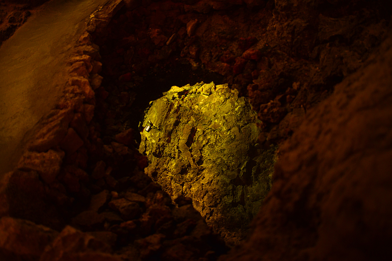

Noen få ganger blir det mer enn ISO100, selv om det blir brukt f/1.4 - ille..., men Monopoden er nyttig når det lukker på ⅓ sek.
Legger ved et eksempel fra grottevandringen på Lanzarote...
Endret av flageborg
