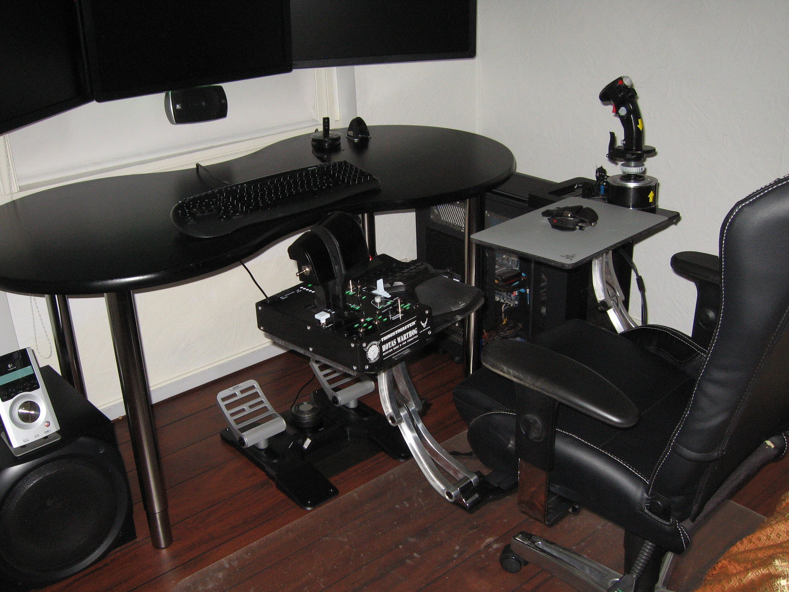

Da jeg engang skulle finne ut om simulator var for noe for meg kjøpte jeg inn Logitech 3d-pro. Den gang på en råtten 19" skjerm.
Interessen var der så endte til slutt opp med dette oppsettet:Eyefinity(3 skjermer) samt TrackIr5.
Støtter råd du har fått av andre her om å starte smått, dette koster endel pæng..

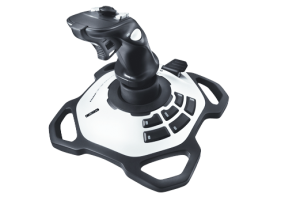

Disse joysticks er verdt å ta en titt på. Begge har HALL-sensors.
Denne har joystick twist som valg for rudder, så her sparer man fort 1000kr.
http://www.prisjakt.no/product.php?p=2511826
Denne har ikke twist på joystick, så her må du ha fotpedaler.
http://www.prisjakt.no/product.php?p=762960
