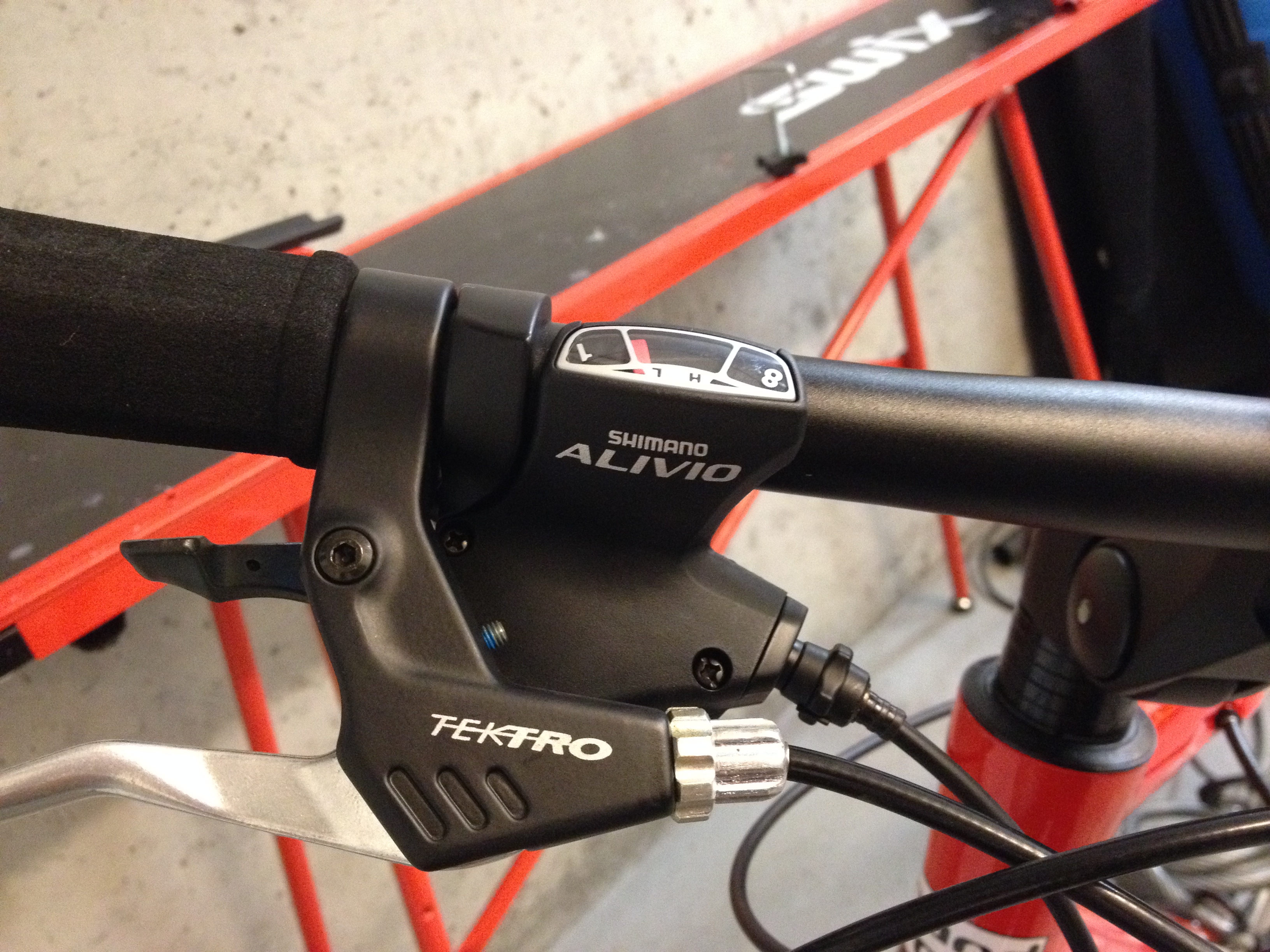

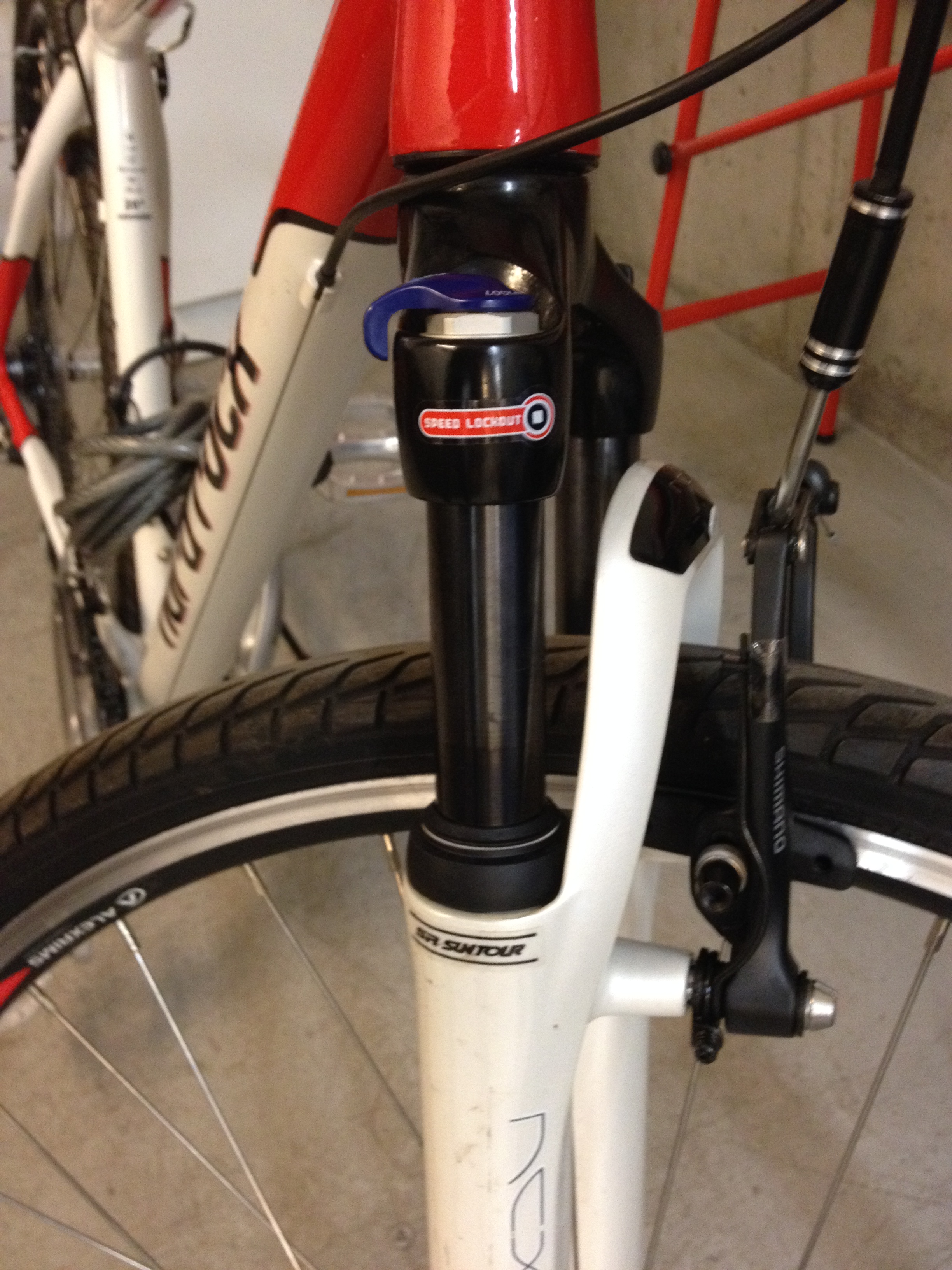

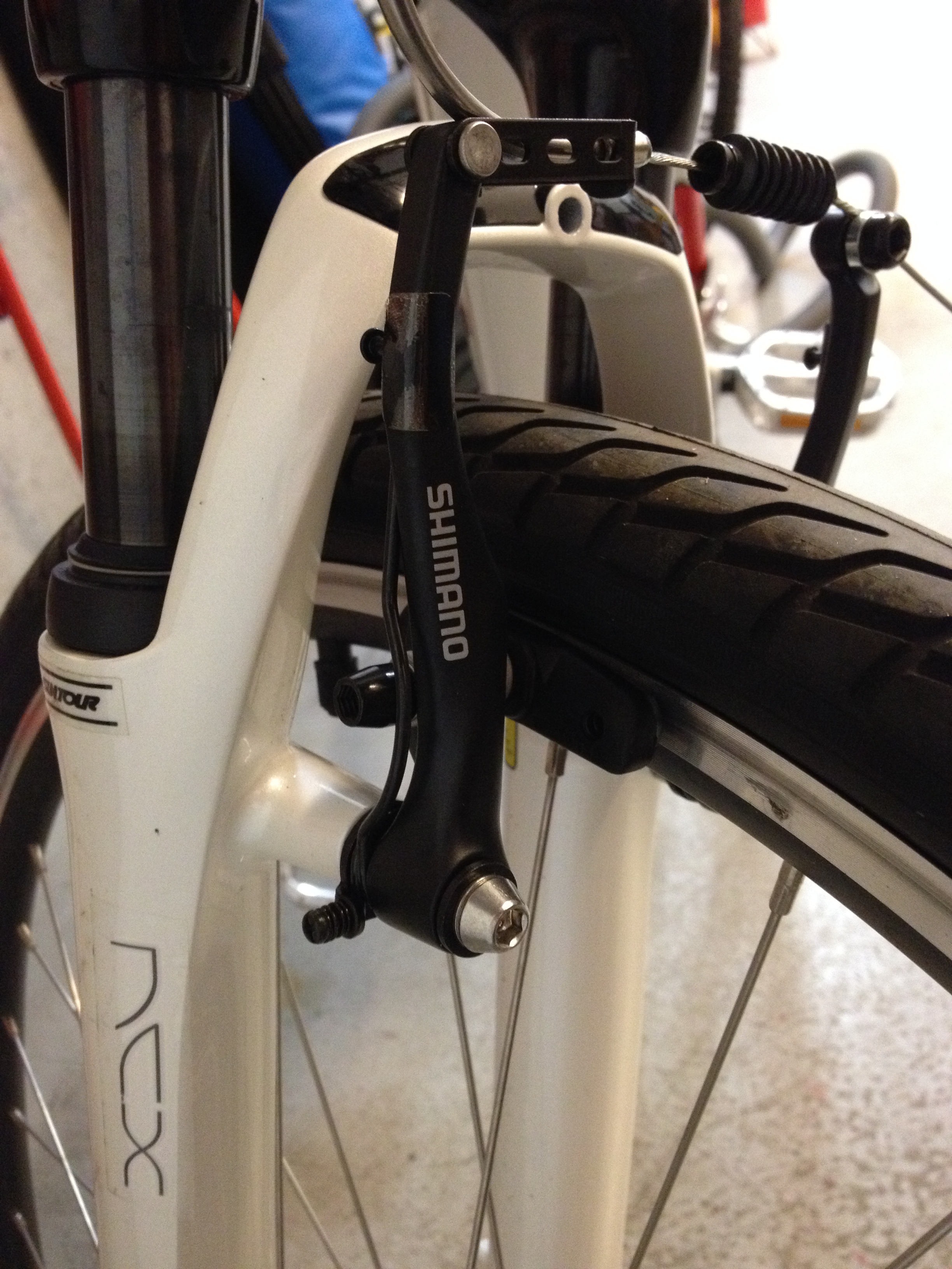

Hei igjen,

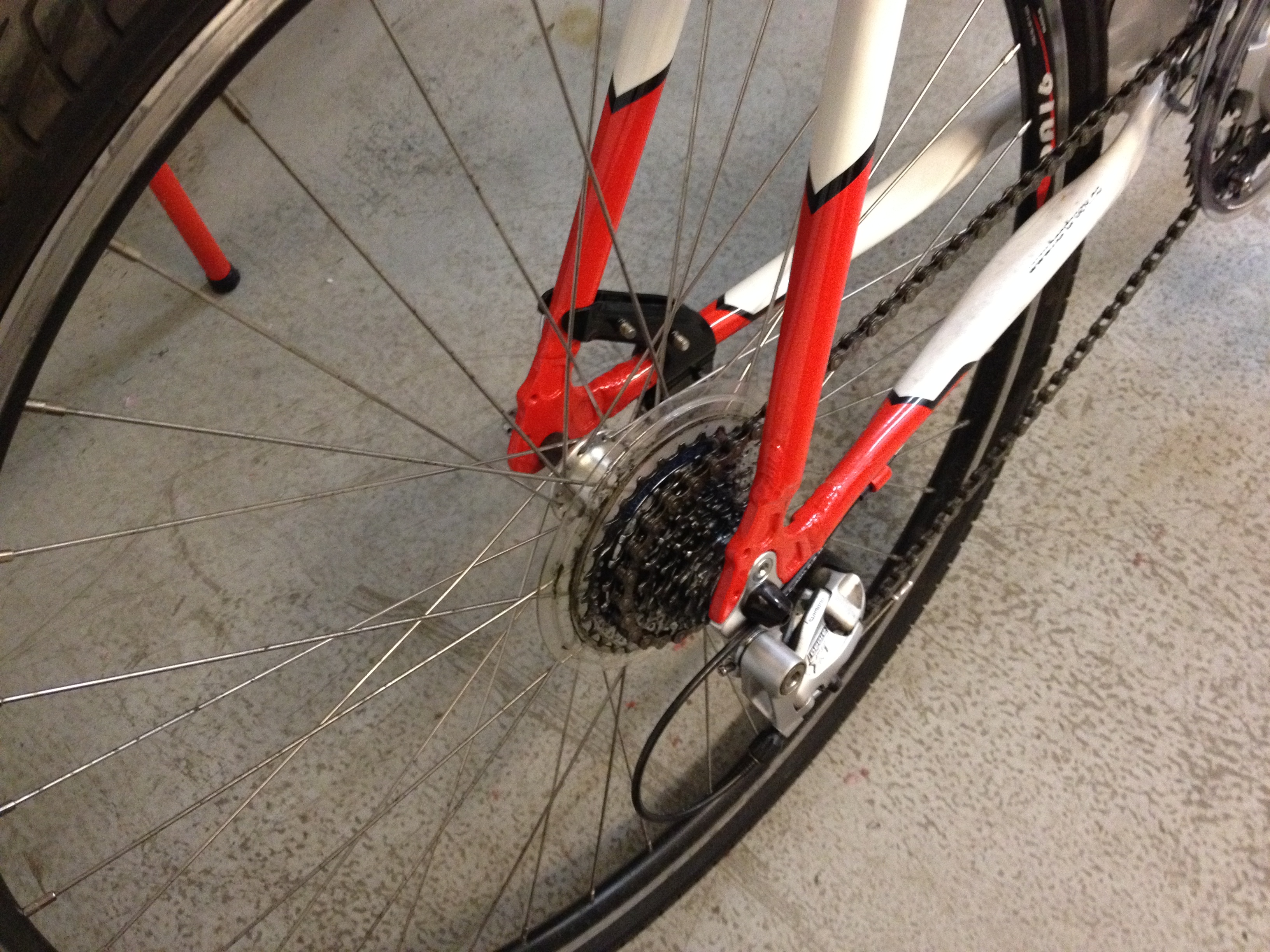

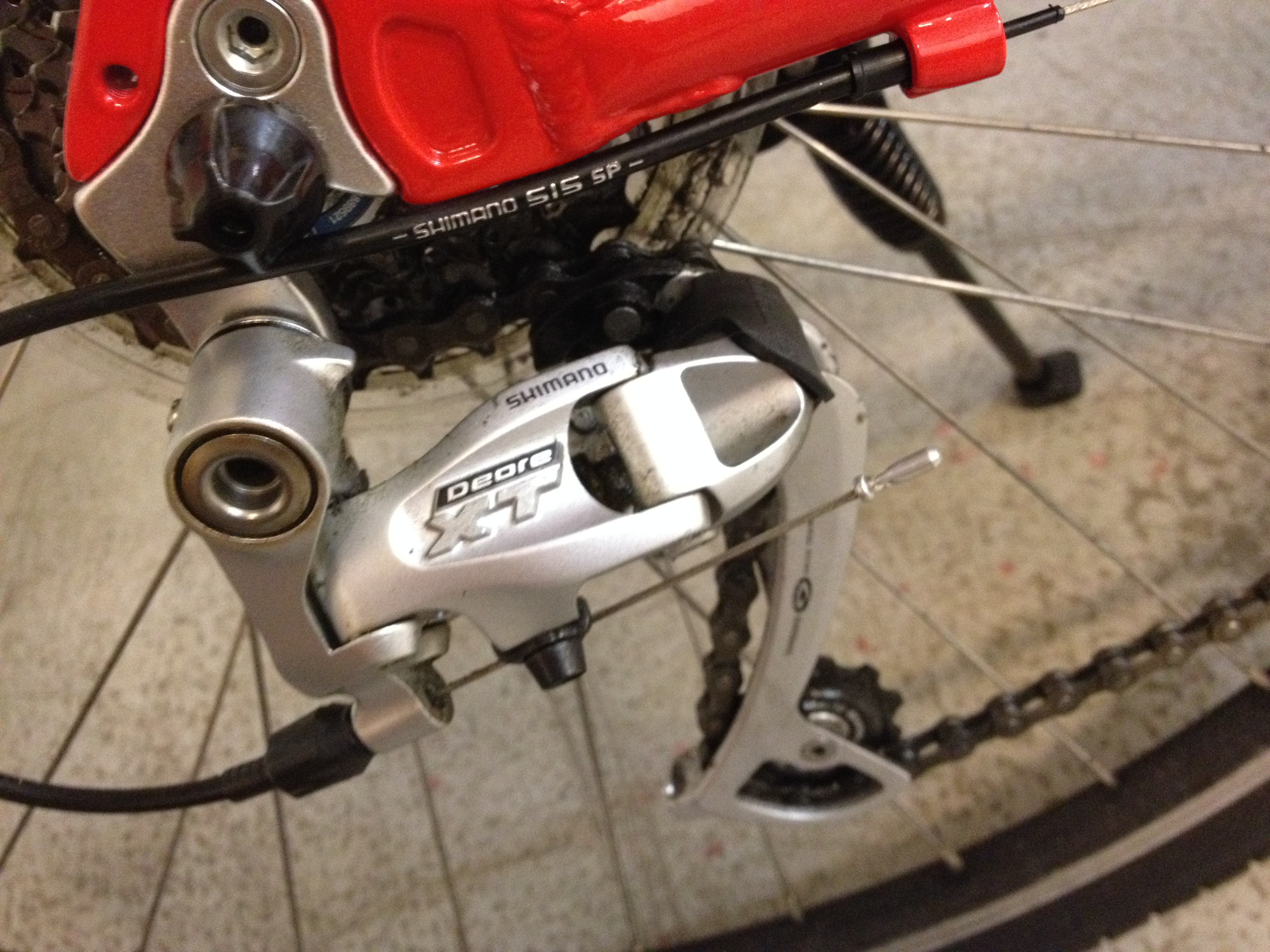

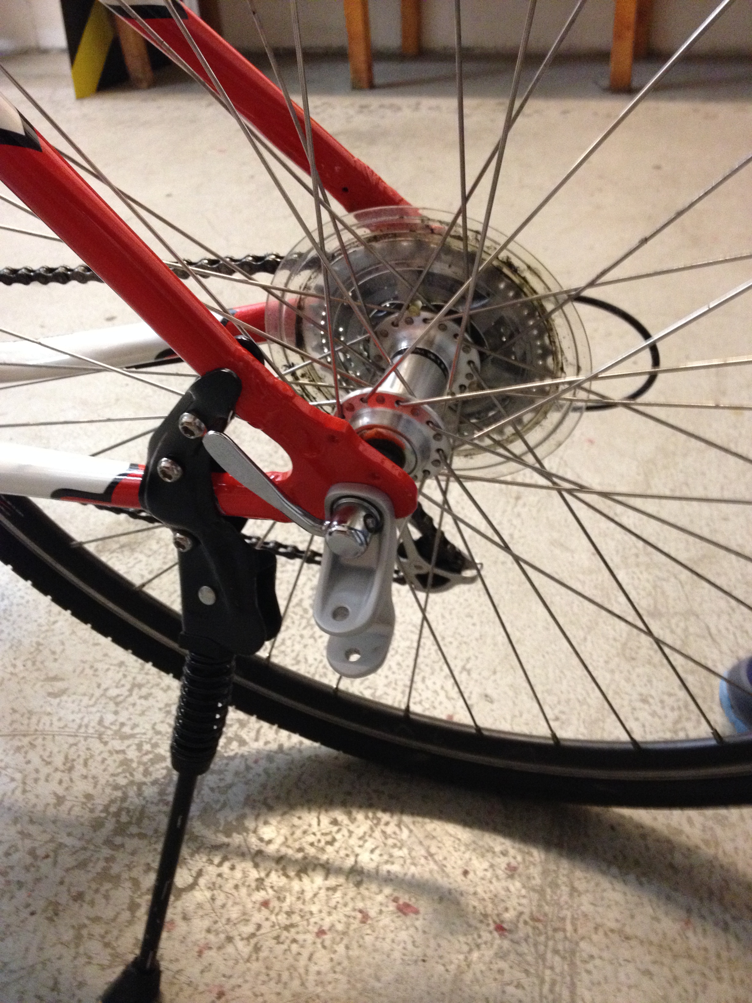

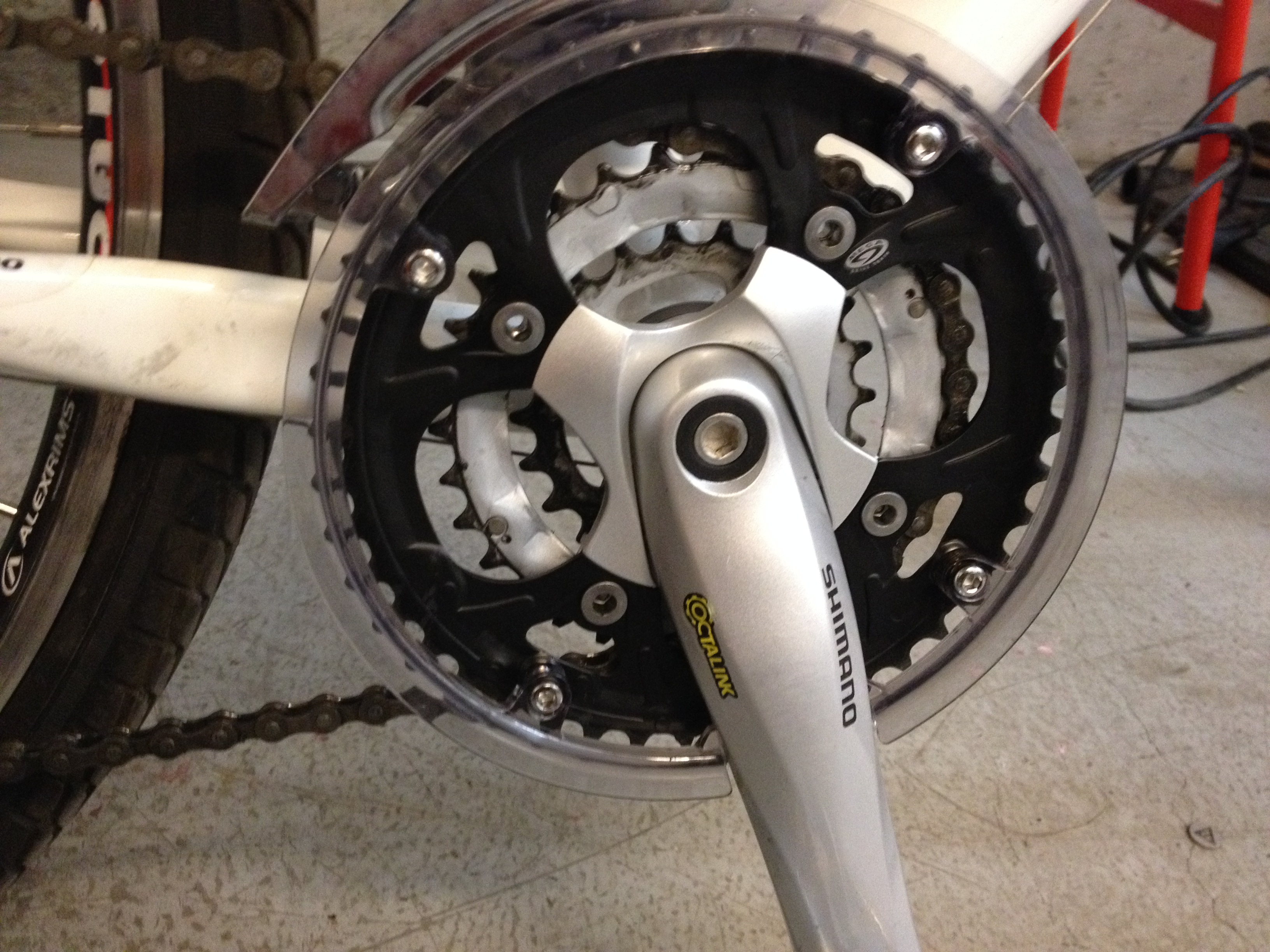

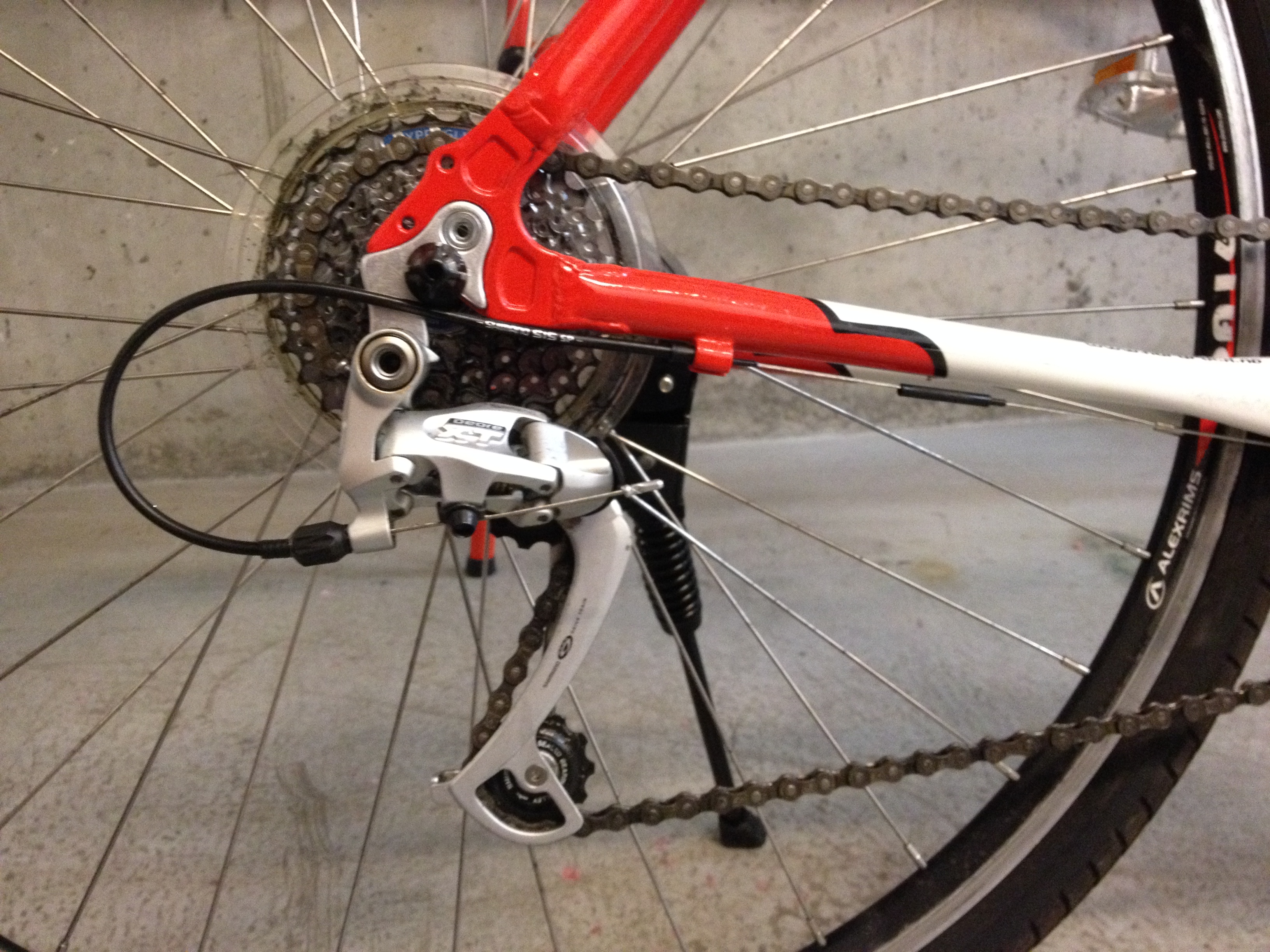

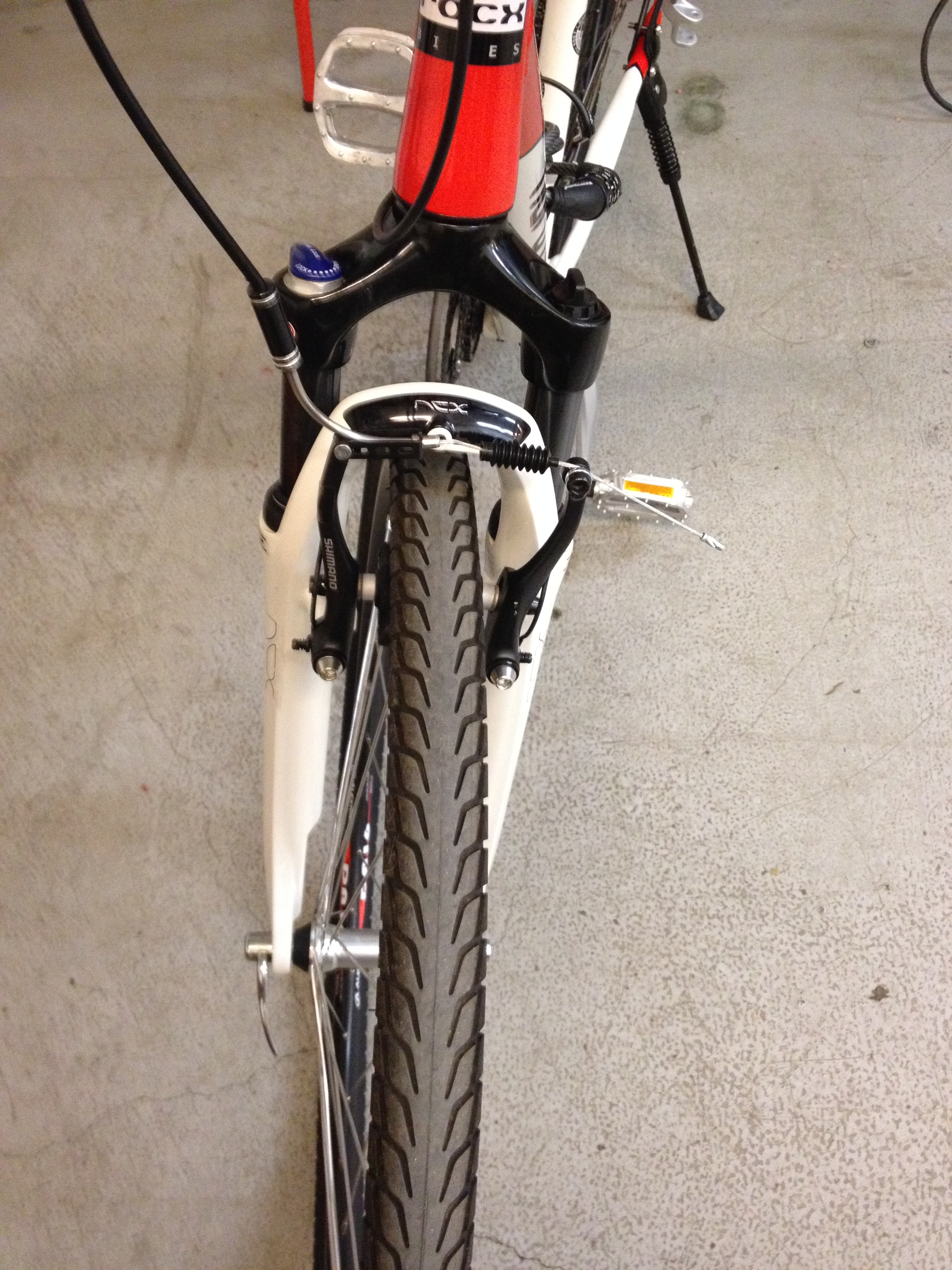

Legger ved noen bilder av sykkelen, så fint om dere med litt greie på dette kan si noe om hvor bra/dårlig denne er?
Vurderer på sikt å skifte til skivebremser, kan det gjennomføres på denne sykkelen, er den tilrettelagt for det? Har også lest at dette ikke er noe særlig poeng på en hybrid, da den store fordelen skivebremser har er ved søle og gjørme etc. og at hybridsykkelen uansett stort sett ferdes på grus/asfaltvei….., men fint om mulightene er tilstede….
Hvordan er ellers selve rammen? Er denne såpass dårlig at det ikke har noe for seg å på sikt oppgradere andre deler på sykkelen, som feks hjul/krank/bremser etc?
Hvordan er generelt kvaliteten på denne sykkelen?
Takker for alle svarJ
Endret av monkeykatt
Du kan helt fint montere skivebremser på denne sykkelen, men da må det byttes hjul. Så for at konverteringen skal være verdt det må du ut med 1500-2000 for å få noen hjul som holder, og adekvate hydrauliske skivebremser.
Navgiret ditt er godt, jeg vil påstå at det er bedre enn modellen nyere da den har en sterkere fjær. Men det er gammelt, om du hadde kjøpt sykkelen i år hadde du fått ti-delt istedenfor nidelt som står på sykkelen din. Det er det fordeler og ulemper med.
Girsjalterne (og antageligvis krankgiret) er helt greit, ikke noe man gidder å bruke penger på, men gjør nytten frem til det blir ødelagt. Når de først er ødelagt bør man legge penger i noe litt bedre, typisk deore.
Det er vel RST dempere hvis jeg ikke husker helt feil, de funker, men det er omtrent det.
Hvis jeg var deg ville jeg bare brukt det som den er, kanskje fått noen til å se på den for å sjekke gir og bremser. Det er en grei sykkel til å bruke til og fra ting. Den er ikke alt for dyr så du trenger ikke å bekymre deg alt for mye å sette den fra deg heller. Jeg ville ikke oppgradert denne sykkelen når den blir utslitt, for innen den tid så har du forhåpentligvis blitt så glad i å sykle at du har lyst på noe bedre, og du vil få mer glede av en helt ny sykkel.
