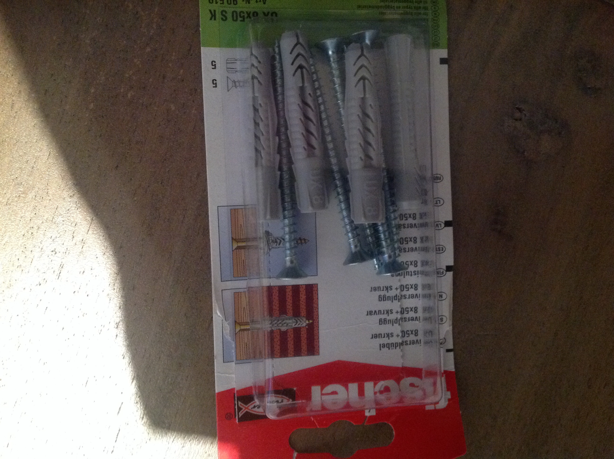

Jeg er uerfaren på dette med skruer/beslag og slikt, så jeg trenger litt hjelp.
Jeg har kjøpt meg en takvifte, som skal henge i et tak som består seg av gipsplate.
Det står i bruksanvisningen at taket bør tåle en belastning på ca 15 kg.
Hva bør jeg bruke av festemiddel for at ikke plutselig takviften deiser en dag ned i stuebordet? :-P
Eller må jeg feste den i bjelkelag?
Han ene som jobbet på Montér (veldig ung kar, så jeg ble usikker) trodde disse skruene kunne brukes. (Se bilde). De krøller seg bak platen på en måte. Han sa de skulle tåle 20-30 kg, husker ikke eksakt. Noen erfaringer?
Takker på forhånd for eventuelle tips!!
Jeg ville ikke brukt noe annet enn mollyplugg på gips om det er noe som skal sitte.
Skal i teorien tåle mer enn 15 kilo pr plugg, finner ikke noe vekt, men disse skal tåler overaskende mye...
Ikke at jeg har testet hvor mye da men :p
Jeg hørt at en gipsplate på vegg tåler minst 60 kg med en mollyplugg (bildet over) i loddrett retning.
Så da spørs det hvor mye en gipsplate i tak tåler i loddrett retning. Jeg vil anta at det er noe mindre enn 60 kg, og hadde jeg vært deg hadde jeg festet takviften i en drager hvis mulig.
