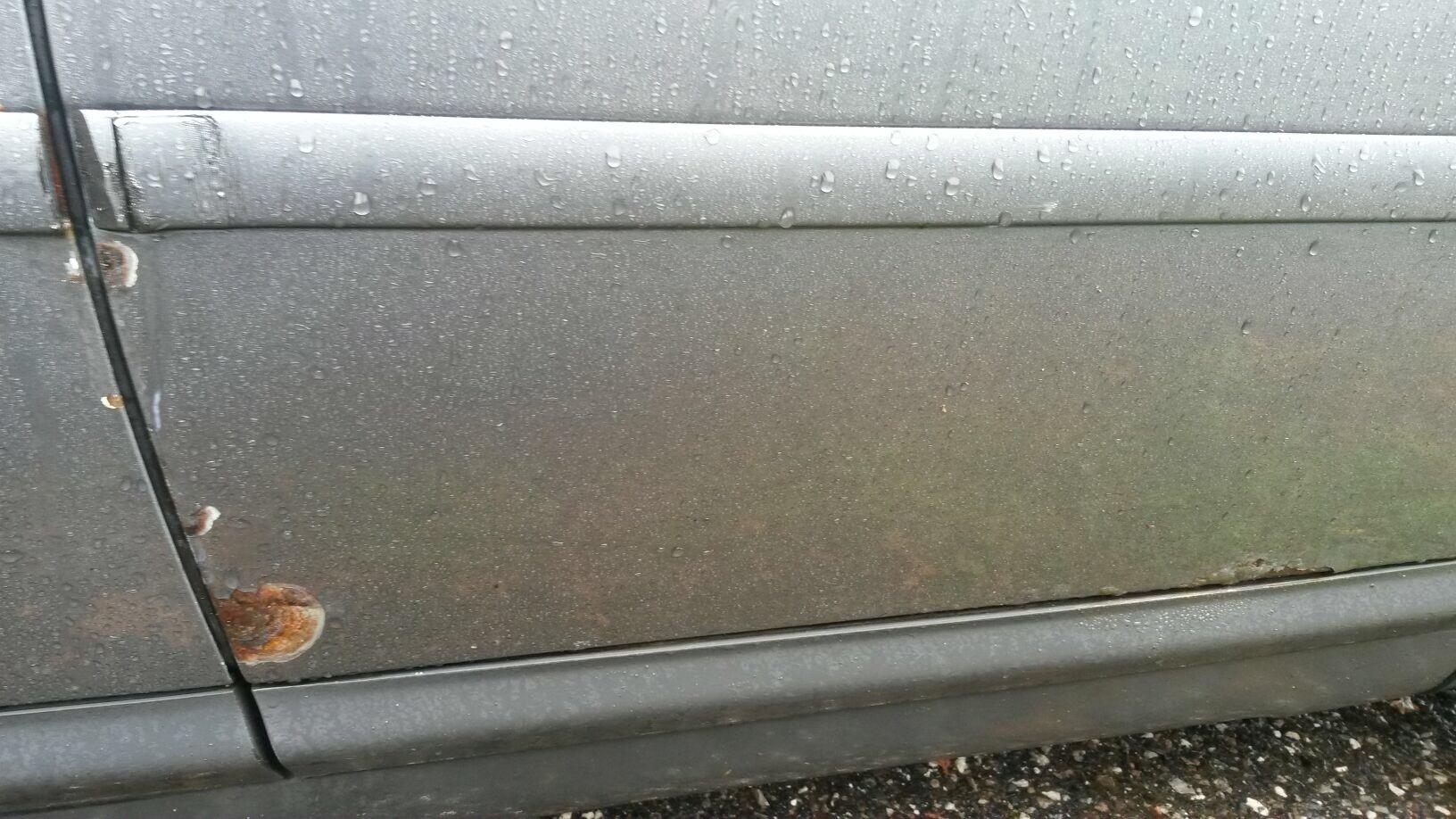

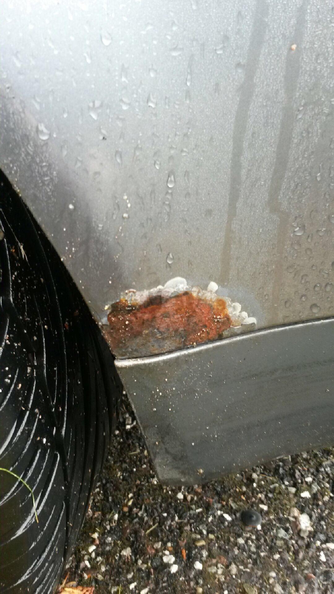

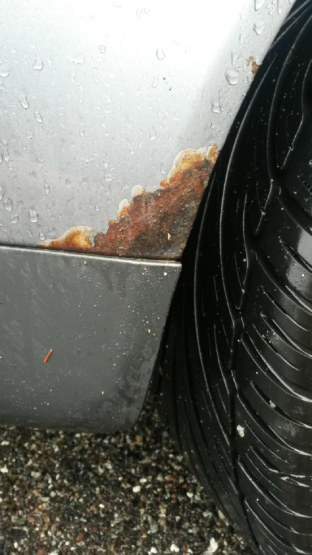

asdfAudi Skrevet 5. juni 2014 Skrevet 5. juni 2014 (endret) Hei, jeg skal nå kjøpe meg ny bil. Jeg er litt usikker på om dette er lurt grunnet rust. Jeg vet hvordan mann fjerner rust og har fjernet overflate rust en gang før.Ser dette ut som det er på vei til å bli rusthull, eller er dette bare overflate rust? Endret 5. juni 2014 av asdfAudi
Klykken- Skrevet 5. juni 2014 Skrevet 5. juni 2014 Dette ser alvorlig ut. Det vet heller ikke hvordan det ser ut på innsiden. Hvordan er resten av bilen? Understell? Med mindre bilen er skammelig billig så ville jeg styrt unna.
asdfAudi Skrevet 5. juni 2014 Forfatter Skrevet 5. juni 2014 Er en Audi A6 quattro 1999, får den for 20 000 Er bare det der som er av rust på bilen har jeg fått vite og fått bilde av
Klykken- Skrevet 5. juni 2014 Skrevet 5. juni 2014 Dette er karosserirust og ikke kritisk (selv om det er nærme kanaler), men det kan også være rust i konstruksjonen, og er det tilfellet vil ikke bilen bli godkjent på veien før det utbedres (dyrt). I så måte er det 20 laken rett i kloakken for din del med mindre du er fingernem. Er du usikker på om det er et godt kjøp kan du be om å få et godkjent verksted til å gjøre en vurdering av bilen. Evt bruke NAF. Merk at dette koster penger, og er noe de fleste selgere vil unngå. Iallefall i den prisklassen, og det er IKKE du som skal koste dette. Det er i alle fall en trygghet for deg som kjøper og det er en vurdering fra en (forhåpentligvis) uavhengig tredjepart, og med årenes løp er det noe jeg har begynt å kreve på alle mine bruktbilkjøp.
