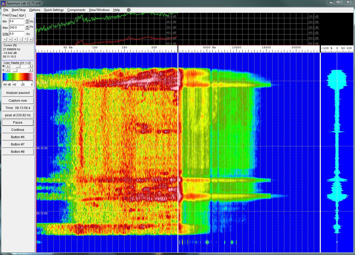

Legger ved et eksempel med Zoom H1 m/ Big Dead Cat, koblet direkte i Nikon D7000. Klippet er ubehandlet og det blåste rimelig mye....
Spectrum Lab analyse av lyden på YouTube-klippet...
