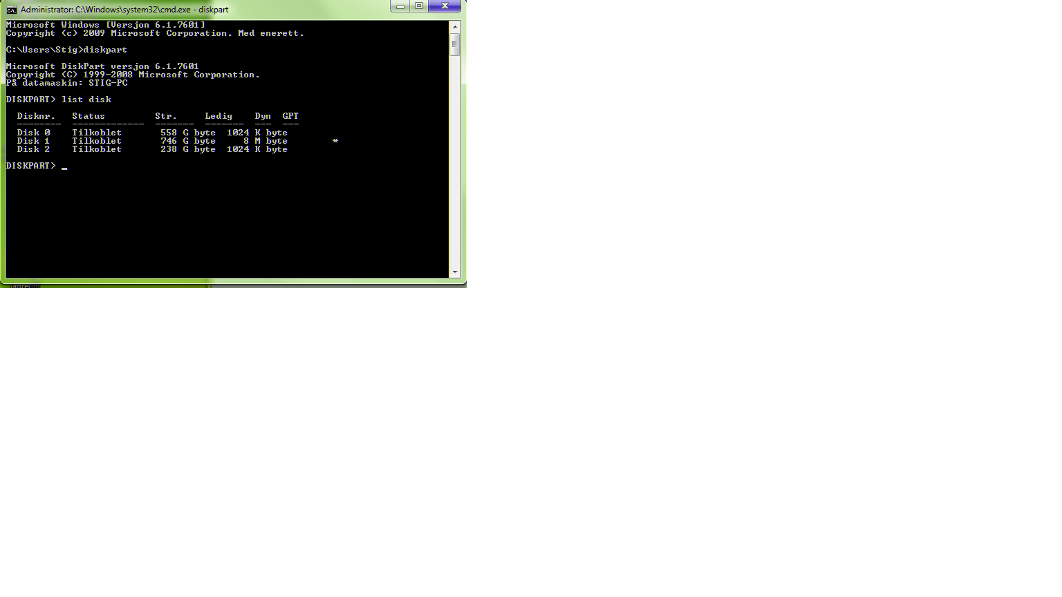

Start et Command prompt som administrator og skriv "diskpart" etterfulgt av enter. I diskpart skriver du "list disk" etterfulgt av enter. Ta et screenshot og post dette.
slik ser det ut, det er den den disken som er Disk 2 som er problemet.
Endret av filter100
Vi trenger nok ditt bilde også.
Litt uvant grunn å klippe å lime bilder men e tror e fikk det til over her :)
Disk 2 er jo ssd'en disk. Det kan ikke være den som er problemet.
kjør diskpart igjen og "list disk"

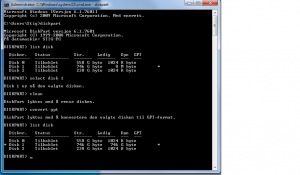

Sjekk at Disk 1 er "746 G". Dette er disk "W:" og jeg forutsetter at denne er tom. De følgende kommandoene i diskpart sletter alt innhold på denne disken(!):
select disk 1
clean
convert gpt
list disk
Hvodan ser det ut nå? Vurder selv om det var suksess og forsett med disk 0.

Hvis det bildet fra Diskpart er rett, så er disk 2 ikke GPT, kun disk 1 er GPT (som er merket med en astrisk/stjerne), ser ut som at resten av diskene er MBR.
Se bilde fra Diskpart for mine disker.
Disk 2 er ts sin ssd (systemdisk).
Og hva så? Jeg har alle diskene mine som GPT, også 2 stk SSD'er. Noe som vel er nødvendig for min del da jeg kjører med UEFI.
Har dette noe med ts sitt problem med 3 TB diskene?

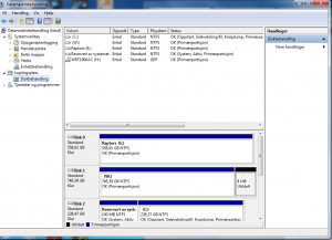

Ok da har e prøvd med clean men resultatet bplir det samme, er Disk 1 som er problemet liten skrive feil der ja.
Merklig at der ikke går ann å resette den til orginal ?
Att jeg trykket slett volum burde jo bare slette en henvisning til volumet som en burde kunne fåt tilbake.
