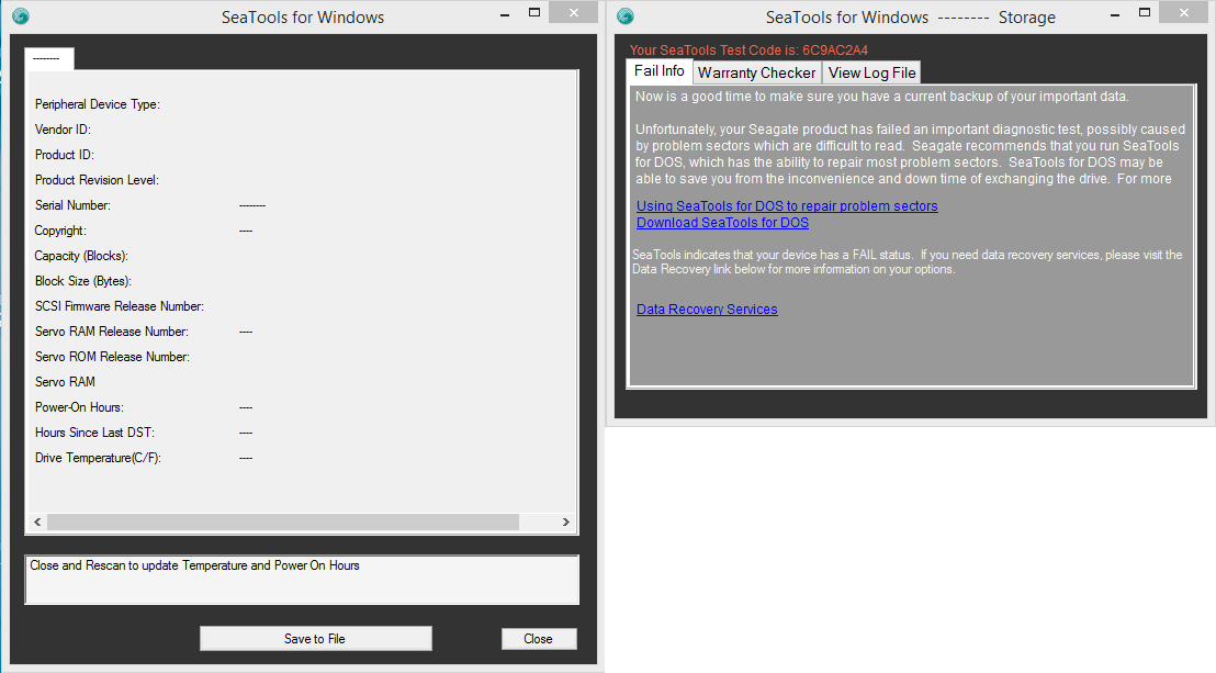

Fredelig Skrevet 27. april 2014 Skrevet 27. april 2014 For en stund siden fikk jeg en ny Seagate Barracuda 1 TB HDD på garantien siden den forrige støyet en del. Denne gamle HDD-en hadde ingen problemer med å fullføre Short DST test. Den nye HDD-en var mye stillere og alt fungerte fint i bruk, men så tenkte jeg å teste den i Seatools. Den feilet momentant i Short DST testen og programmet sa det var på tide å ta en backup og kontakte Seagate for reklamasjon. I "Drive information" var alt helt blankt, og det så ikke ut til at den kunne vise noen som helst informasjon om HDD-en, alt fra serienummer til temperatur. Likevel, den passerte Short og Long Generics test uten problemer. Tok så kontakt med Dustin Home, og jeg mottok en ny. Da jeg hadde satt inn denne i PC-en testet jeg også den i Seatools, og den hadde akkurat det samme problemet. Feiler i Short DST test og finner ingen informasjon om disken. Kjørte en test i HD Tune Pro, og alt så ut til å fungere helt fint. Programmet klarer dog ikke å si noe som helst om helsestatusen på HDD-en, siden den ikke ser ut til å finne noe informasjon om den. Finner nesten ingen info om dette problemet på nettet. Har jeg ved et massivt sammentreff fått to harddisker med identisk problem, eller kan det ligge noe annet bak dette?

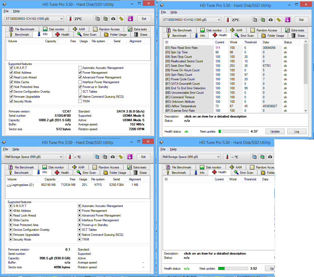

Fredelig Skrevet 27. april 2014 Forfatter Skrevet 27. april 2014 (endret) Det er nok noe feil med seatools programmet , eller blokkeres info av driveren / kontroller . Da er det ikke sikkert det blir noe annerledes med en annen produsents disk heller gitt at det testes med tilsvarende utility fra dem. Men så var det jo ikke noen problemer med dette på den første harddisken, men det kan jo ha noe med at det egentlig ikke ut til å være helt den samme modellen som de to andre, likevel. De to nyeste HDD-ene har 64MB buffer og veier omtrent én tredjedel mindre. Første HDD: http://www.dustinhome.no/product/5010586747/seagate-barracuda-7200-12-1tb-7200rpm-sata-600-32mb/ De to andre: http://www.dustinhome.no/product/5010617326/seagate-desktop-hdd-1tb-7200rpm-sata-600-64mb/ Jeg har også tenkt at det må være driveren eller kontrolleren, siden HD Tune heller ikke klarer å hente noen informasjon. Siden det står så lite på Google ser dette problemet også ut til å være ganske sjeldent, og da er det jo usannsynlig å få to HDD-er med samme problem. Edit: Ser nå at HD Tune klarer visst å lese av informasjon og måle temperatur Endret 27. april 2014 av Fredelig

Fredelig Skrevet 27. april 2014 Forfatter Skrevet 27. april 2014 (endret) Du kunne jo nevnt hvilken fail short test kommer opp med... Ville og prøvet seatools for "dos"(du trenger cdrom) http://www.sevenforums.com/tutorials/313457-seatools-dos-windows-how-use.html Ved windows Pass på å slå av all strømstying/dvale/standby funksjoner i både Windows og bios. Høres merkelig ut at flere nye drives i rad skal være defekte. Virker som noe annet. Har prøvd Seatools i DOS. Denne oppdager ingen av diskene. Feilmelding: Seatools har notorisk mange feil med short DST og lesing av S.M.A.R.T. data. Hvis HD Tune ikke viser noen feil så hadde jeg stolt mer på den. For sikkerhetsskyld så kan du prøve å scanne med Hard Disk Sentinel også. Skal gjøre det i morgen når jeg får tid Men HD Tune oppdager faktisk tre disker, når jeg bare har to. Den oppdager Intel SSDSC2... (240 gB), ST1000D... (1000 gB) og MsftStorage Space (998 gB). Det er MsftStorage Space HD Tune ikke klarer å lese noe som helst på, og jeg har en mistanke om at det er denne som dukker opp i Seatools. Jeg aner dog ikke hva det er for noe, og hvorfor den opprinnelige disken ikke dukker opp i Seatools? Dette ser jeg i infoen: HD Tune finner heller ingen filer på noen av HDD-"ene" Endret 27. april 2014 av Fredelig
Syar-2003 Skrevet 27. april 2014 Skrevet 27. april 2014 Og du var i bios og endret fra ahci til ide/compability mode føre dos/CD boot ? Det er en forutsetning for dos seagate. Når smartdata er OK som du viser i screenshot er det ingen feil på diskene dine. Så du bør ikke plage Duatin med flere returer. At utility hdtune ikke funker 100% har med systemet ditt å gjøre . Brikkesett , kontroller mode , disk style til gpt , osv. Windows selv sier dessuten ifra om det er smart data error.

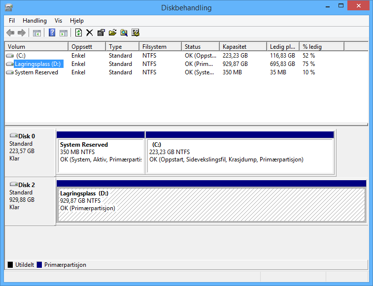

Fredelig Skrevet 27. april 2014 Forfatter Skrevet 27. april 2014 Nei, jeg endret ingenting i BIOS før jeg gjorde det, visste ikke jeg måtte. Diskbehandling: Måtte opprette en lagringsplass her for at HDD-en skulle vises i Utforsker, hvis det er av interesse:

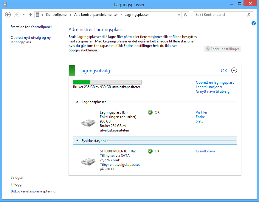

Syar-2003 Skrevet 27. april 2014 Skrevet 27. april 2014 (endret) Det er 'windows storage spaces' som ikke er kompatibelt med seatools og hdtune. Og nei du trenger ikke å bruke dette. Stasjons bokstav tildeler du en standard/basic partisjon i diskbehandling. Stasjons bokstav for å se disk i utforsker. Endret 27. april 2014 av syar2003
Syar-2003 Skrevet 27. april 2014 Skrevet 27. april 2014 Det er ingen problemer med seagate disken din eller den andre såvidt jeg kan se. Du har enablet en seatool/hdtune usupportert feature i Windows 8.1 bare.

Syar-2003 Skrevet 27. april 2014 Skrevet 27. april 2014 Skrivefeil. Sitter med nettbrett som retter ord hele tiden. Storage spaces er en nyhet i Windows 8.1 ( det du har enablet for 1tb disken din i bilde 2) http://windows.microsoft.com/en-us/windows-8/storage-spaces-pools .
Syar-2003 Skrevet 27. april 2014 Skrevet 27. april 2014 http://windows.microsoft.com/nb-no/windows-8/storage-spaces-pools Den norske Windows beskrivelsen av tjenesten. Det er på en måte lignende jbod raid , og i følge ms er stasjonene er virtuelle. Ikke rart så som seatools og hdtune ikke skjønner noe. Hvis du skal ha legacy støtte (eks hdtune/seatools og andre disk utilities) for drive må du fjerne det derfra igjen og kun lage standard disk med partisjoner tildelt bokstav i diskbehandling.
