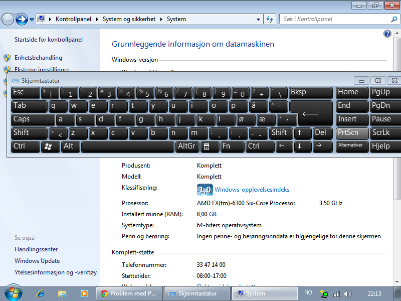

Jeg tipper utifra skjermbildet at du kanskje mangler diverse drivere for skjermkort osv. Normalt skal ikke manglende drivere forårsake slike problemer som du beskriver, men jeg ville absolutt utelukket det som en årsak før du går videre med problemet. Det er ikke umulig at manglende skjermdrivere f.eks. kan tvinge skjermen til å vise en oppløsning som ikke den har støtte for - og dermed gi deg svart skjerm for eksempel.

Hvis du kan gi meg modellen av PC du har så kan jeg finne frem driverene for deg.
Skjermkortdriveren trengs for at PCen skal kunne vise bilder på skjermen skikkelig (og kan evt. ha noe med den svarte skjermen i starten å gjøre). Chipset drivere er drivere for hovedkortet ditt kan man si veldig forenklet. De trengs for helt grunnleggende funksjonalitet og ytelse. Det finnes kanskje flere driver du trenger, men hvis vi får på plass disse to som et minimum så kan vi ihvertfall utelukke dette som feilårsak dersom problemet vedvarer.
Jeg ser av screenshottet ditt at maskinen er laget av komplett. Hvis den da ikke har et modellnummer fordi den er spesialbygd så kanskje har du en liste av innmaten i maskinen som du har fått på epost som en del av kjøpsprosessen? I så fall så kan jeg se hva vi trenger av drivere utifra denne informasjonen.
