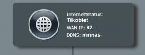

Kabelen står i WAN, og WAN IP har den. Den er nå den samme som jeg har på minip.no. (Mulig den var det hele tiden, selvfølgelig.)
