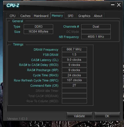

Syar-2003 Skrevet 16. april 2014 Skrevet 16. april 2014 (endret) Hvis du har 4 x 8194MB moduler burde CPU z liste opp 32768MB i det skjermbildet du har lagt i vedlegg. Skjermbildet viser "bare" 16384MB hvilket da tyder på at kun to moduler av 8GB "virker"og er i dual chl config. Kanskje du skal prøve å ta ut et sett. Endret 16. april 2014 av syar2003
Papirkurven Skrevet 16. april 2014 Forfatter Skrevet 16. april 2014 Hvis du har 4 x 8194MB moduler burde CPU z liste opp 32768MB i det skjermbildet du har lagt i vedlegg. Skjermbildet viser "bare" 16384MB hvilket da tyder på at kun to moduler av 8GB "virker"og er i dual chl config. Kanskje du skal prøve å ta ut et sett. Det skal være 2x4GB i den pakken, så det er 4stk 4GB brikker. Skrev litt feil ^^
Syar-2003 Skrevet 16. april 2014 Skrevet 16. april 2014 Du kunne prøve å sette opp DDR voltage et knepp. Har endel ganger vært nødt til det selv - spesielt ved bruk av alle 4 slots. Memory voltage på auto er ofte ikke bra nok. Sett manuelt til 1.525 hvis 1.5V brikker. (legg på ~ 0,2V fra spesifikasjonen dems)
Syar-2003 Skrevet 16. april 2014 Skrevet 16. april 2014 Ser nå at disse skal ha 1.65v <= det må du selv sette manuelt. Auto i bios setter kun 1.50v. Om det er disse. http://www.corsair.com/en-us/cmx8gx3m2a1600c9.html
Papirkurven Skrevet 16. april 2014 Forfatter Skrevet 16. april 2014 Ja, er de der. Kan det være så enkelt at det er det? Skal testet dette i morgen. Håper virkelig det fungerer!
Syar-2003 Skrevet 17. april 2014 Skrevet 17. april 2014 Ja - det er kun 1.50v som er jedec spd standard. Og som auto settes av hovedkort. Men de burde egentlig ikke fusket da " på 667mhz , DDR 1333 " . Du får sette spenningen som er spesifisert av produsenten og se . Kunne også satt 800mhz/ddr1600.

Syar-2003 Skrevet 17. april 2014 Skrevet 17. april 2014 (endret) Uansett - Et godt sted å begynne er å gi minnet tilstrekkelig spenning ihht produsentens spesifikasjon. Uten at det oppfylles kan de ikke garantere for at det ikke oppstår datakorrupsjon på memory. Bclk ser ut til å være spot on hos deg siden minnet går med eksakt 666.67 med 1:5 ratio. Endret 17. april 2014 av syar2003
