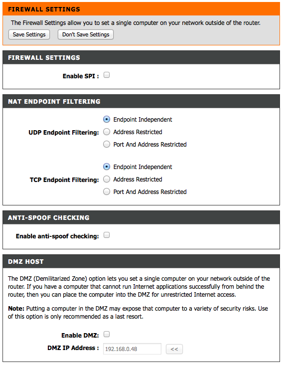

ImagineAnarchy Skrevet 4. april 2014 Skrevet 4. april 2014 Hei, jeg har at modem og fra modemet til dlink dir 655 routeren så er det en nettverkskabel som gir ut wireless internett. Jeg lurte på om: - Dir 655 har en skikkelig firewall? Den har ikke en option som sier 'av' eller 'på', men den har en egen firewall meny, så det kan jo tenkes at dette er på og kan ikke slåes av. - Lest litt at hvis jeg har firewall på både modem og router så kan dette ødelegge for hverandre. Så hvis jeg slår av firewall på modemet, vil nettet mitt fortsatt være 'safe'? Firewallen til dir 655 er litt vanskelig å forstå. Bilde som vedlegg. Tenkte jeg skulle sette nettverkskabelen fra PS4 til modemet (som da vil ha firewall av) og så får alle maskinene i huset internett fra routeren som da, forhåpentligvis, har firewall.. Roter jeg mye her eller er det forståelig? Er redd for å gjøre meg åpen for verden :-)
oddeh Skrevet 4. april 2014 Skrevet 4. april 2014 Hvorfor skal PS4 omgå ruter/stå utenfor brannmur? Det finnes en mulighet til å sett PS4 utefor brannmuren ved hjelp av DMZ i ruter. Blir fort krøll om du skal splitte uttaket fra modem.

Mr D Skrevet 4. april 2014 Skrevet 4. april 2014 Er rutermodemet (Thomson) satt i bridge mode? I såfall må du kjøre alt via Dlink-ruteren. Hvis ikke så er problemet at du har to rutere (dobbel NAT) etter hverandre. I såfall kunne du brukt Dlink-en som AP (slå av DHCP). Hvis rutermodemet ikke er bridget, så er det jo heller ikke noe problem å koble PS4 direkte i den.

Mr D Skrevet 5. april 2014 Skrevet 5. april 2014 DIR-655 har vel ikke noen egen innstilling for å brukes som AP. Hvis du har slått av DHCP for å gjøre dette, så skal du koble nettverkskabelen fra LAN i rutermodemet til LAN i Dlink-modemet slik at den funker som en switch uten brannmur og annet "tull".
ImagineAnarchy Skrevet 5. april 2014 Forfatter Skrevet 5. april 2014 DIR-655 har vel ikke noen egen innstilling for å brukes som AP. Hvis du har slått av DHCP for å gjøre dette, så skal du koble nettverkskabelen fra LAN i rutermodemet til LAN i Dlink-modemet slik at den funker som en switch uten brannmur og annet "tull". Jeg kjører en LAN kabel mellom dem. Men det er firewall innstillinger på begge to, så usikker hvordan jeg skal håndtere dette. Når jeg bytter litt om på firewallinnstillingene og tester FPS-spill så merker jeg forskjell, så er tydelig at begge to er aktive.
Mr D Skrevet 5. april 2014 Skrevet 5. april 2014 Var jeg upresis i forrige post...? Koble nettverkskabelen i LAN (ikke i WAN) på Dlink. Da fungerer den som switch (uten brannmur).
ImagineAnarchy Skrevet 5. april 2014 Forfatter Skrevet 5. april 2014 Var jeg upresis i forrige post...? Koble nettverkskabelen i LAN (ikke i WAN) på Dlink. Da fungerer den som switch (uten brannmur). Okei, beklager. Takk for tipset, skal gjøre det når jeg kommer hem!
