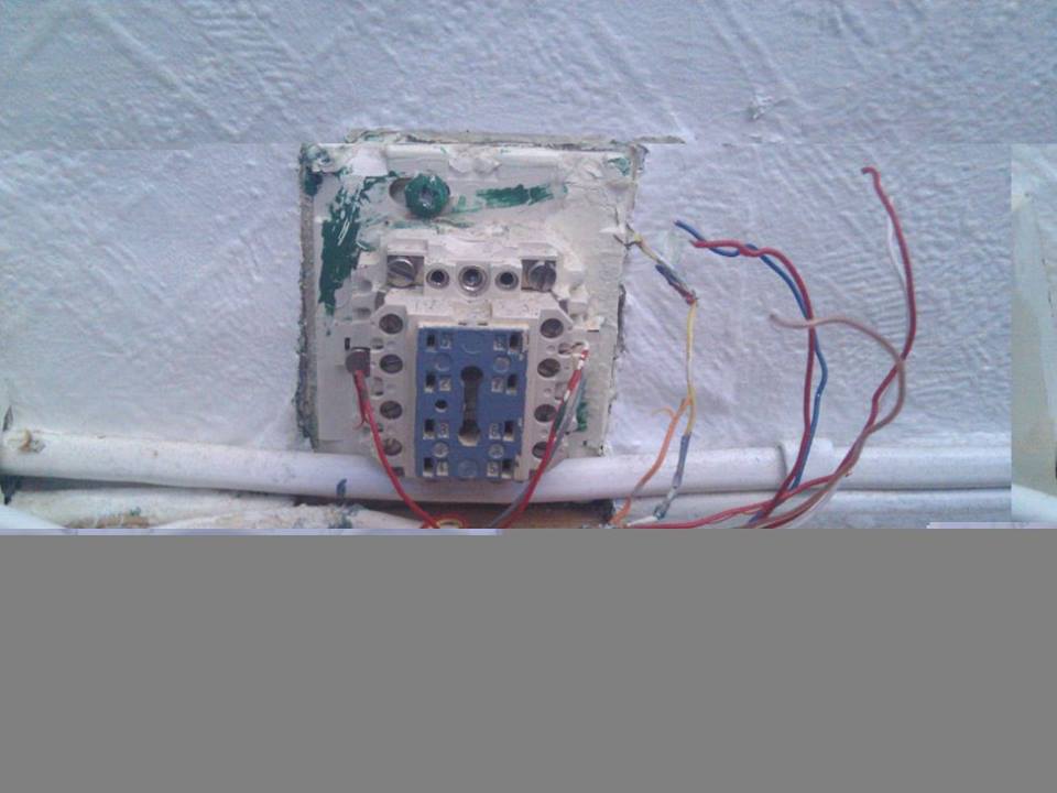

andysowhat Skrevet 24. mars 2014 Skrevet 24. mars 2014 har nettopp flyttet og fant denne koblingen i veggen. først trudde jeg det var en telefoni utgang eller noe. men jeg ble usikker da jeg fant en tre pins telefoni kontakt i leiligheta også. noen tips på hva det her er fornoe. jeg har allerede prøvd å søke etter dette på nette i et par titalls minutter
Karl Skapeland Skrevet 24. mars 2014 Skrevet 24. mars 2014 Jeg har ikke sett denne typen kontakt før, mulig det er til en gammel hussentral eller noe.
tingo Skrevet 24. mars 2014 Skrevet 24. mars 2014 Gammel standard, husker ikke hva den heter (og fant ingen bilder), brukt til teleprinter / teleks, modem, serielle terminaler (med kortholdsmodem) og kanskje også telefaks. 1
Lars Dongeri Oppholdsnes Skrevet 26. mars 2014 Skrevet 26. mars 2014 Den ligner veldig på Telex-kontaktene vi hadde før ca 1990.
CAM_83 Skrevet 27. mars 2014 Skrevet 27. mars 2014 Dette er en gammel 8-punkts kontakt. Du skal kunne åpne den enda mer. Da vil du kunne endre på hvordan signalene skal gå fra koblingspunktene og ut til uttaket. Ble brukt på bl.a. data og alarmlinjer. Man kan koble om kontakten slik at man har to ledere som går inn til alarmsenderen før den går videre ut på 2 andre koblingspunkter. Da ville alarmen alltid ha førstepri på linja, da den ville kutte signalene videre dersom det gikk en alarm.
